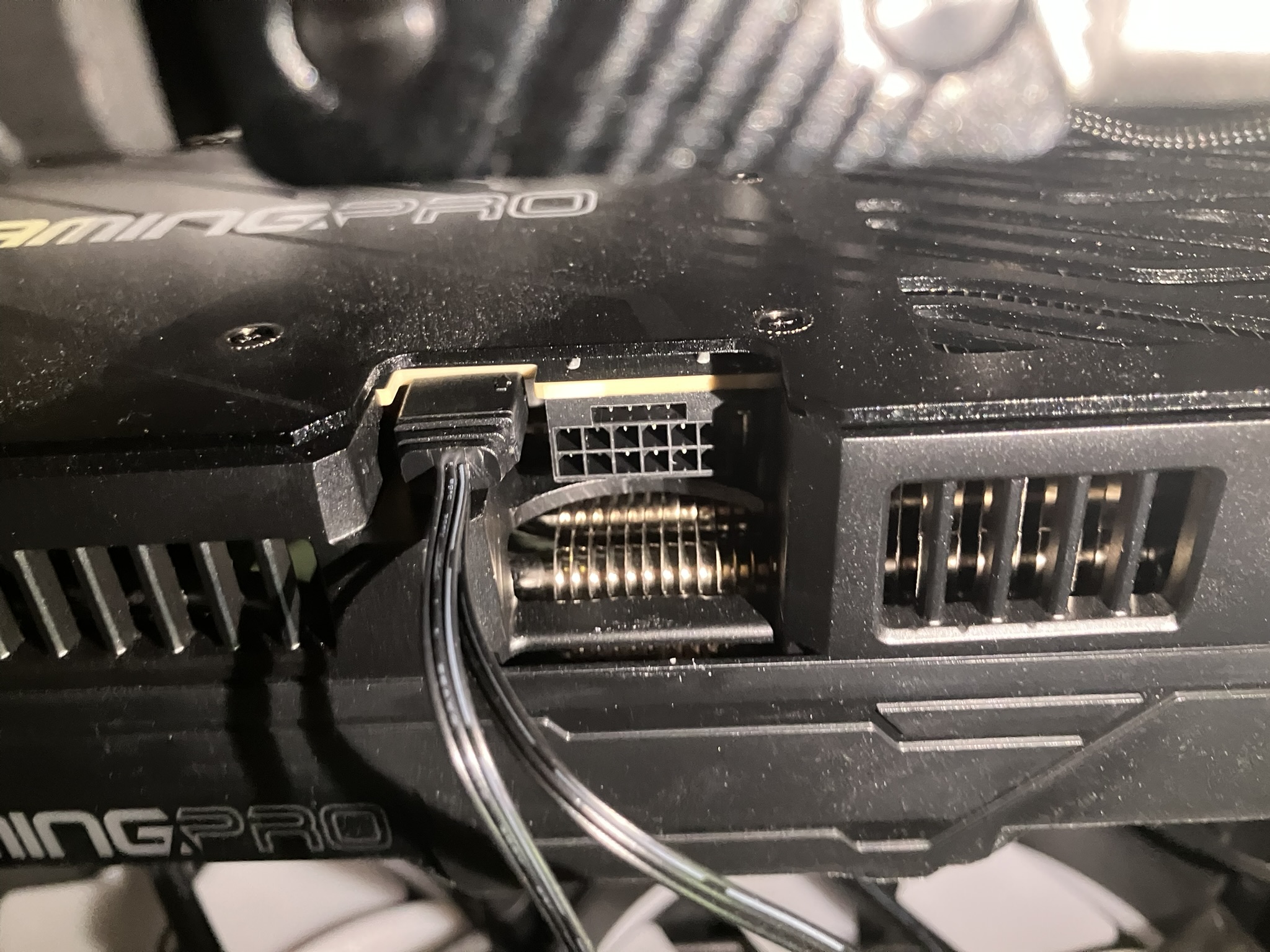

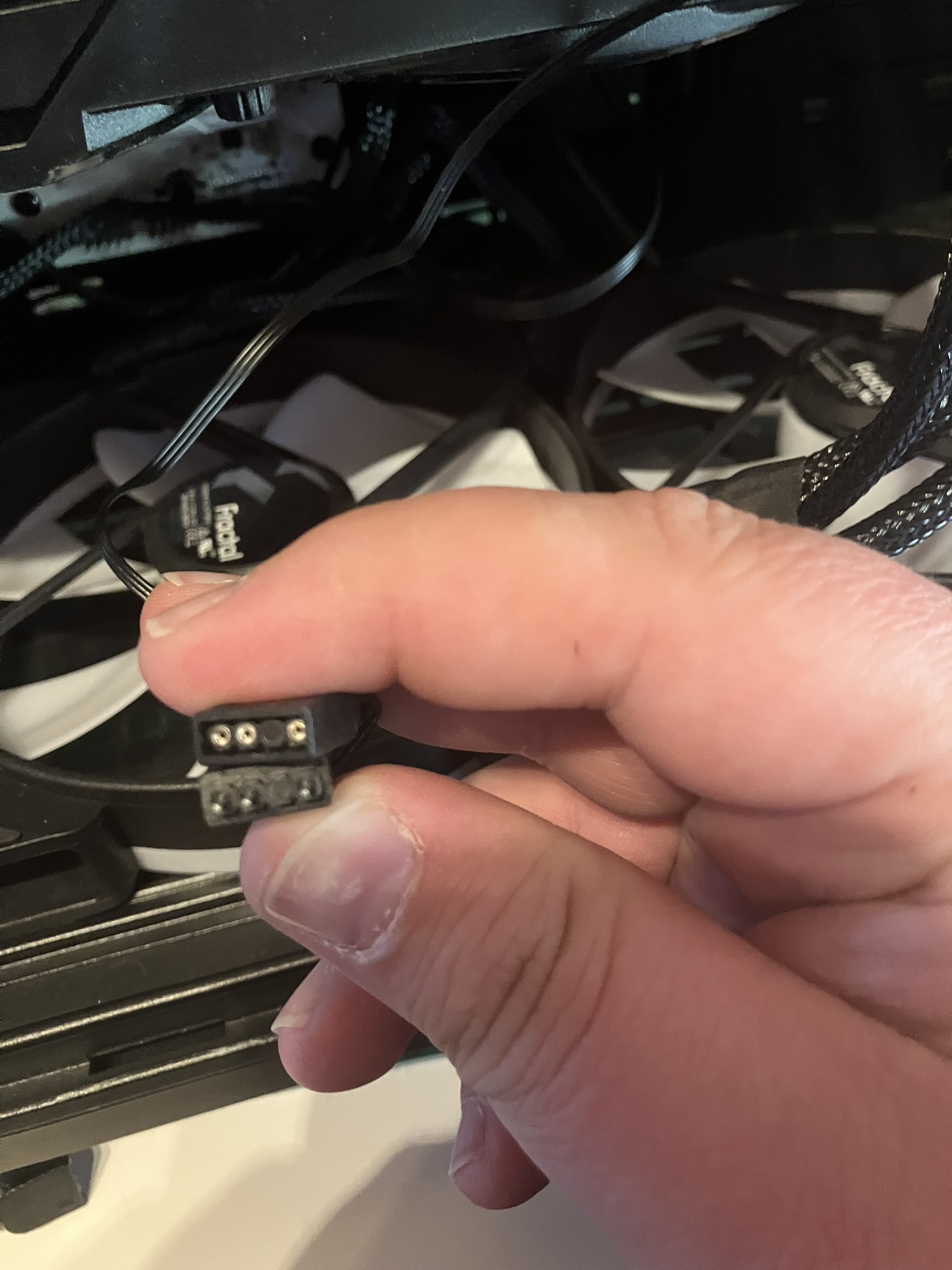

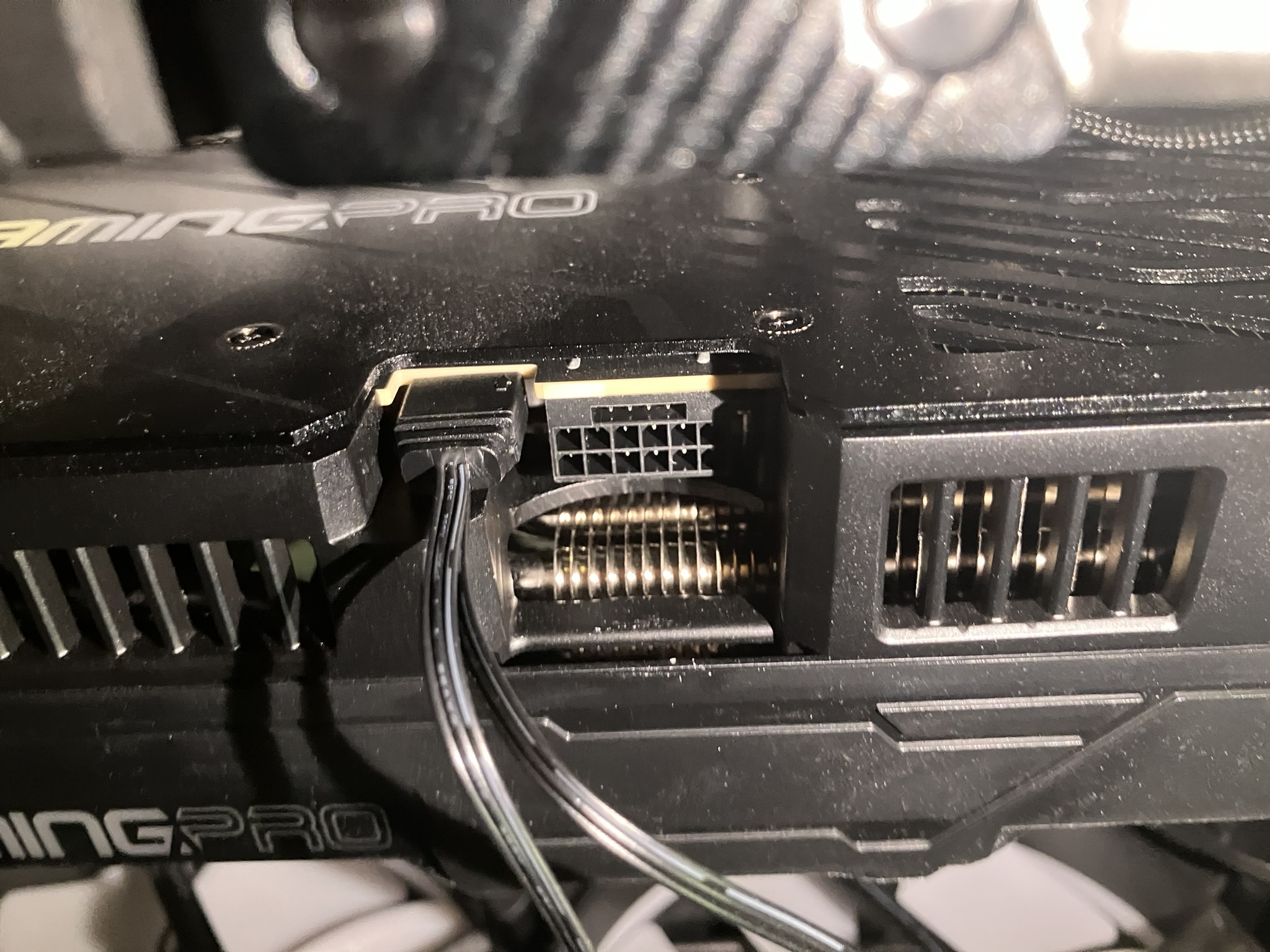

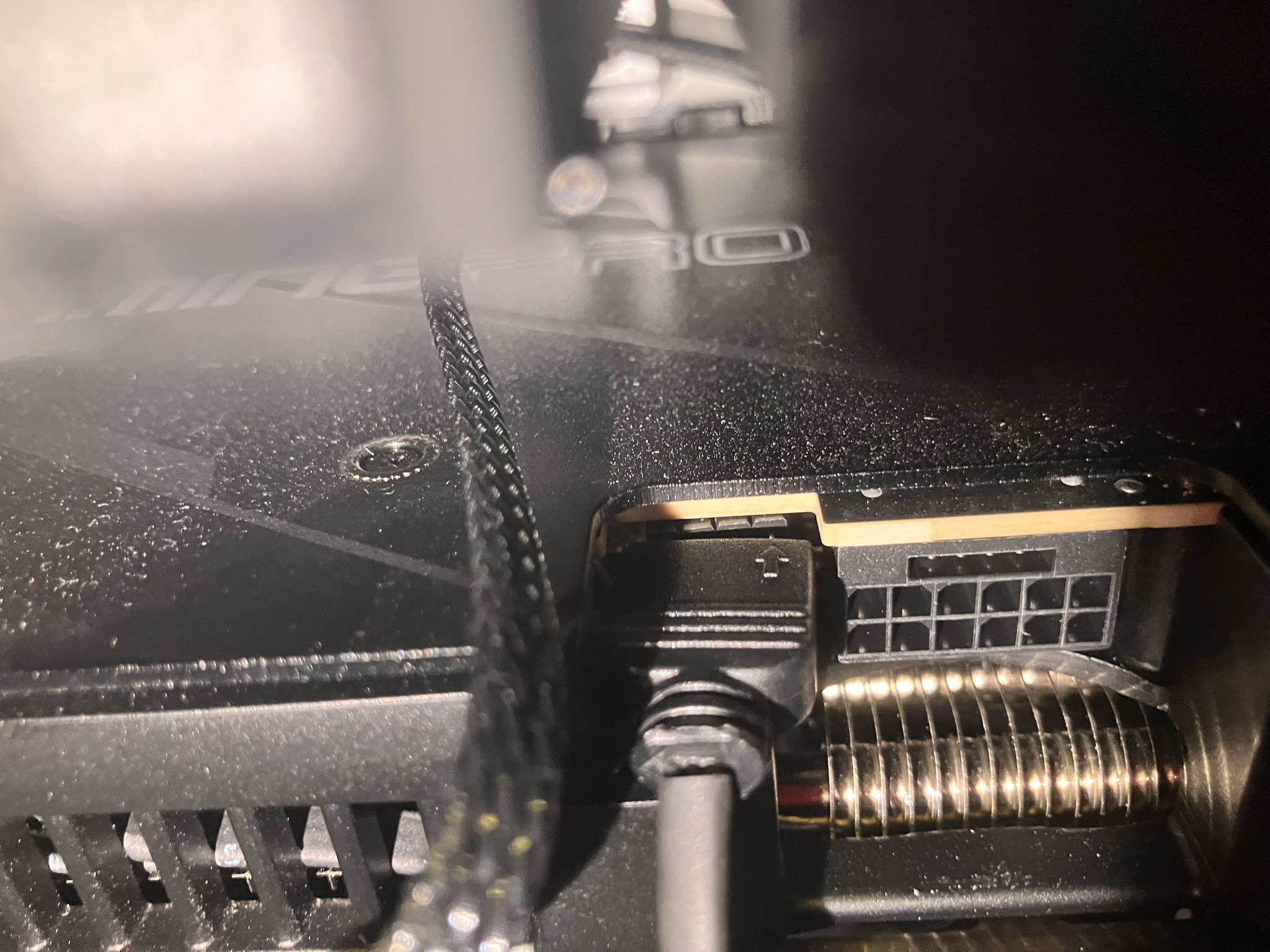

Der Anschluss an der Graka:

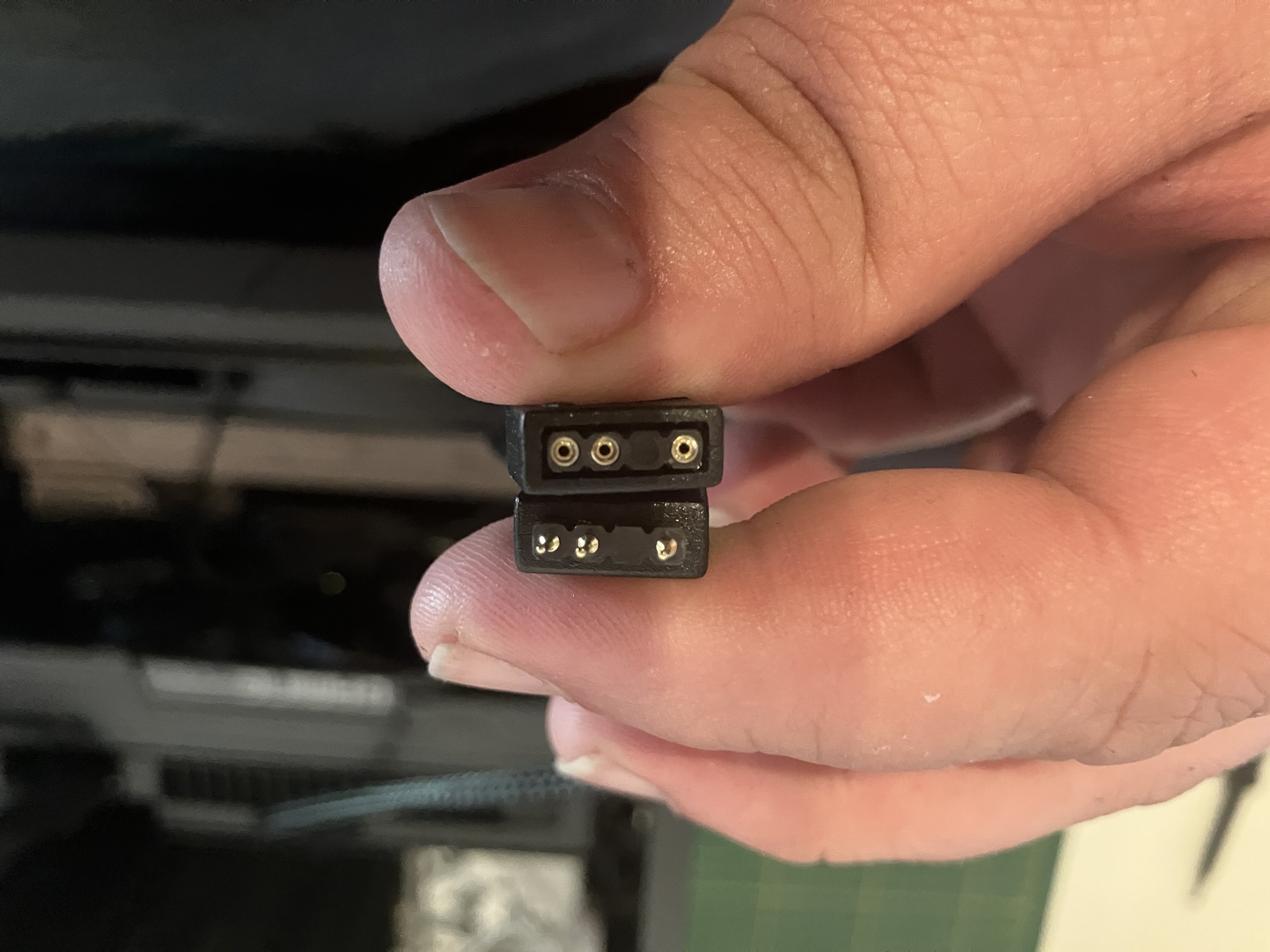

Die Stecker an meinem Exhaust Lüfter:
Passt nicht drauf:

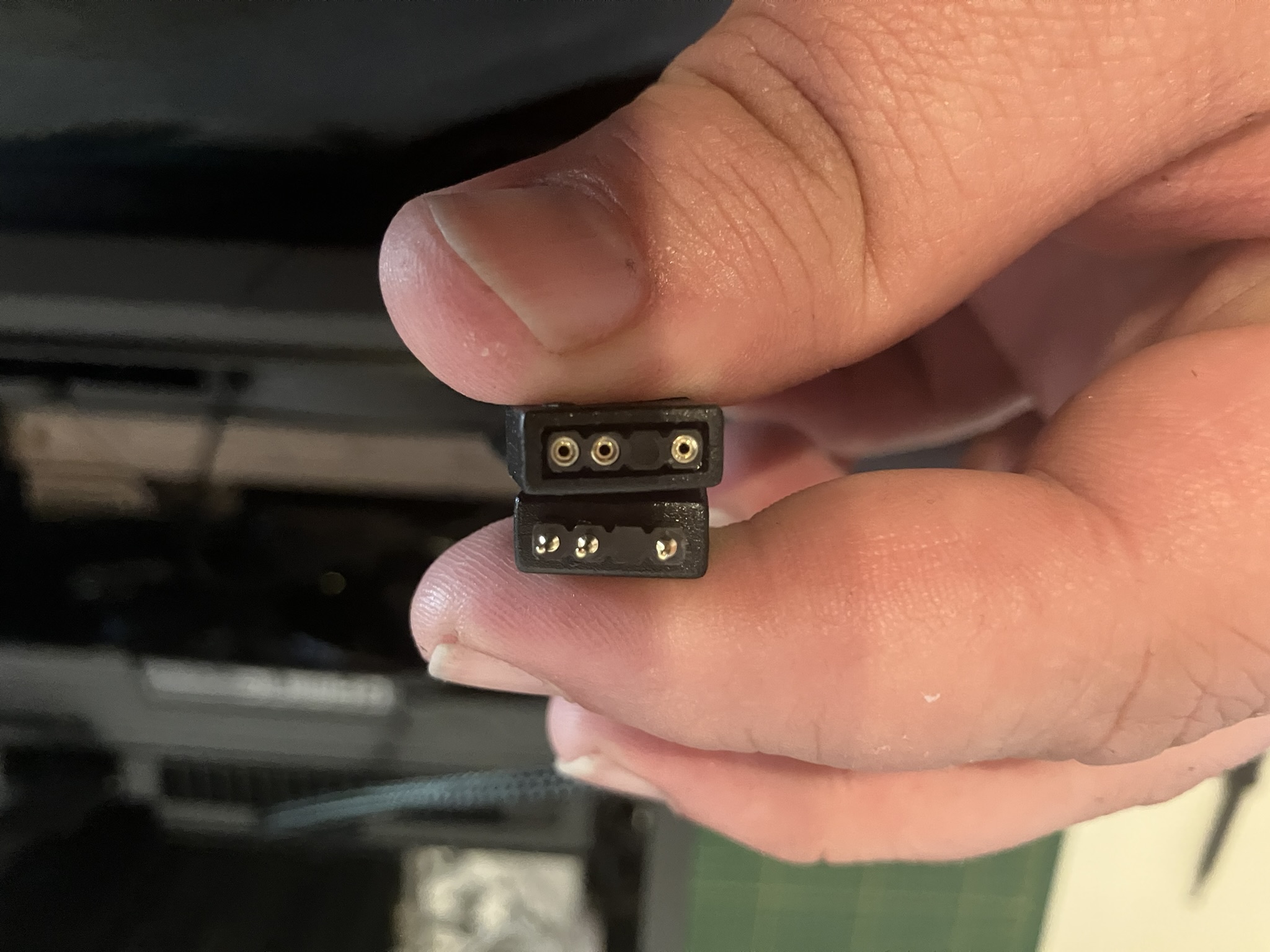

Der Stecker vom Thermalright Lüfter:
Passt:
Da würde ich mal behaupten (ohne es zu wissen), dass die Grafikkarte einen ARGB-Controller hat, um das ganze Geblinke an ihr anzuschließen, falls das Mainboard keinen hat.
Oder halt, damit die Grafikkarte synchron mit den Lüftern leuchtet.
Schau mal ins Handbuch.
