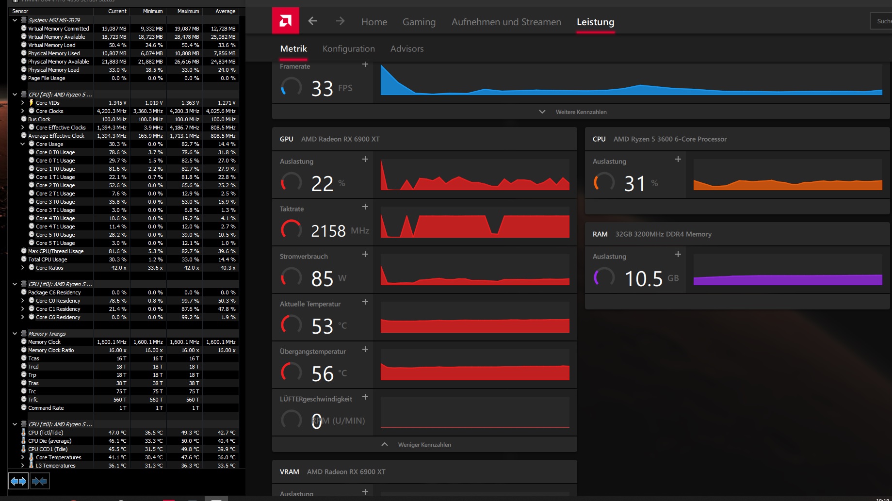

ich musste gestern feststellen, dass ich mit meinem Setup, siehe Signatur doch echt noch Probleme mit Arma 3 habe. (Ultra und 5140*1440)
Als Beispiel, King of the Hill. Am Spawn, alles okay 60-100 FPS. Gehts aber in die Nähe der Action/Stadt sinken die FPS bis runter auf 30.
Habe auch schon versucht mittles Sampling die Grafikkarte ins Limit zu bringen aber das bringt auch nichts.
Ist der Ryzen 5 3600 vielleicht noch zu schwach auf der Brust und laufe ich da ins CPU Limit?
Ein Kollege hat mit seinem 12600k und einer 1070!! konstant 60 FPS. (bei 1080P wohlgemerkt)

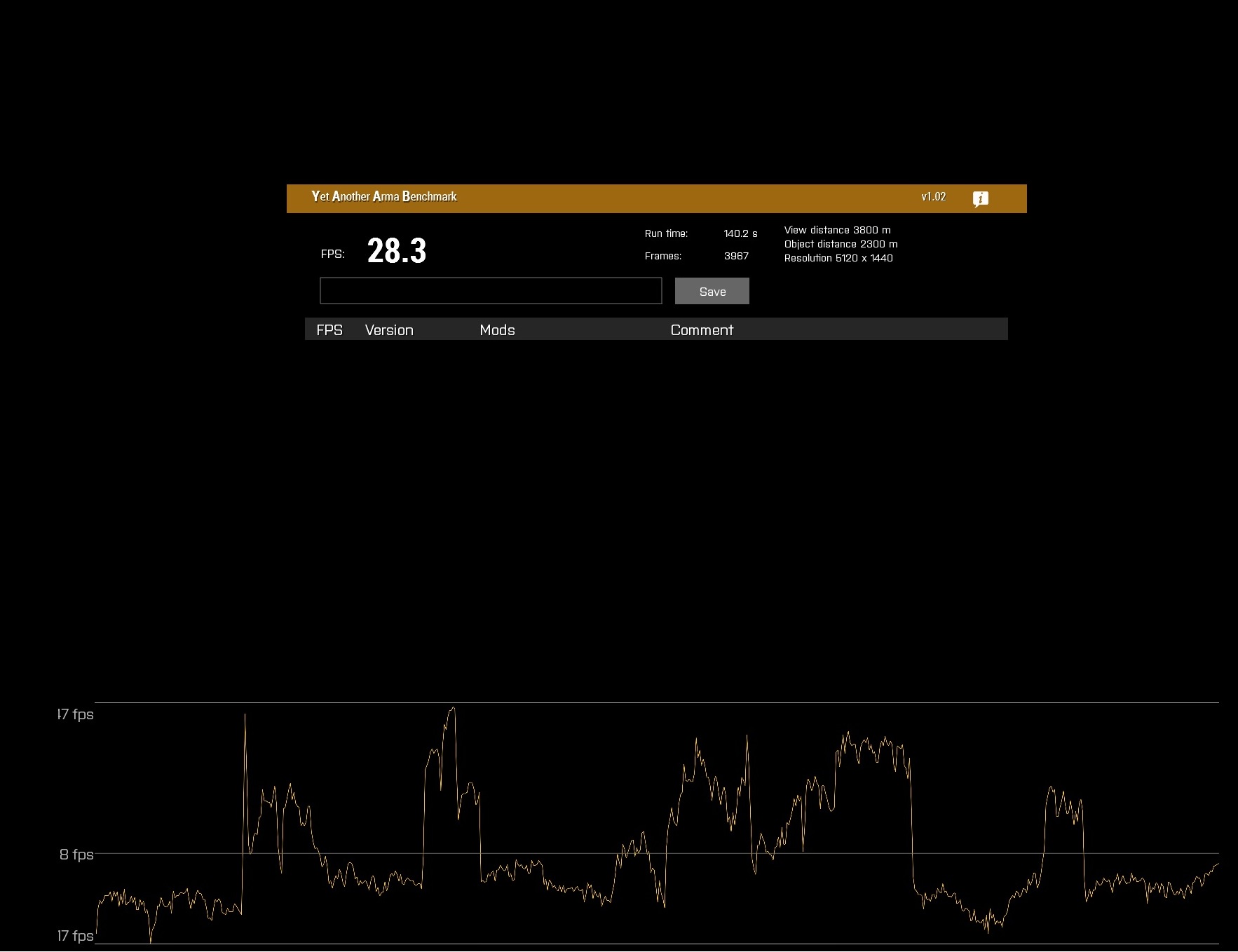

YAAB spuckt auch knapp 30 FPS im Schnitt aus.
Den Screenshot habe ich mal während der YAAB lief gemacht.

Mit dem 3600 ist das klar! ARMA3 will halt massiv CPU Power! Eine 1070 wird auch weniger berechnen als eine 6900XT! Aber dein Vergleich mit deinem Freund hinkt eben weil FullHD.
Da brauchst du mehr CPU Power bei der Engine... (ARMA3 war schon immer IOPS und CPU abhängig, weniger GPU)
Und dann kommt noch die Frage, was der Server leistet! Wenn der abkackt, hast du auch schlechtere FPS.
Empfehlung: Ryzen 5800X/5900X.
Bei mir läufts Sahne auf 4K und ULTRA :)

wenn du schon nen 3600 non X mit ner 6900XT betreibst solltest du wenigstens das PBO aktivieren damit der Boost angehoben wird.
Und Arma3 wenn du es länger Zockst sollte man eigentlich wissen das es doch sehr CPU Lastig ist da die Engin sehr alt ist und kaum Multicore kann.

Der 12600k hat ca. 50% höhere Singlecore-Leistung wie der 3600, das scheint bei Arma 3 sich entsprechend wiederzuspiegeln.

Habe auch nochmal einen Test in 1080P gemacht. Mit 35 FPS nur eine geringfügige Verbesserung. Da scheint wohl Feierabend mit der CPU zu sein.
Aber schon krass, ich meine mich zu erinnern, dass ich mit dem 2500k damals eine recht ähnliche Leistung in Arma hatte.
Dennoch scheints ja dann das Problem zu sein. Da werde ich dann mal baldige Abhilfe schaffen. =)
