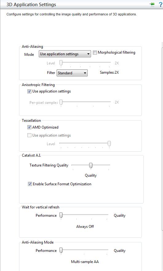

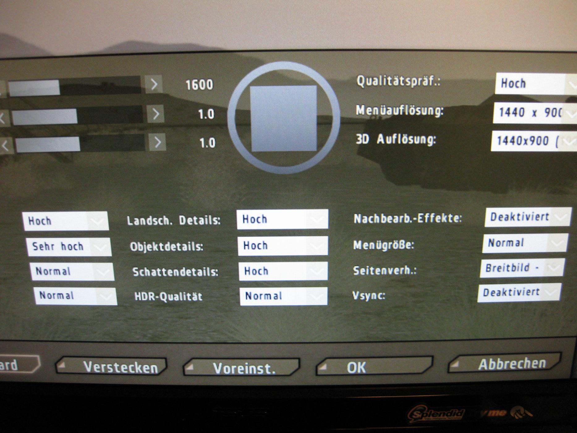

Bilder von CCC-Einstellungen (habe nur Vertical Refresh ausgeschaltet - Tipp von einem Freund, vom Bild abgeschnitten OpenGL Tripple Buffering = aus) und von den Arma2OA-Einstellungen.

Da ich selbst sehr lange gespiel habe- triff folgende einstellungen
Sehr hoch, niedrig, Aus
Sehr hoch, hoch, sehr klein
Sehr hoch, mittel, breitbild
Damit sollte es klappen und es schaut nie viel schlechter aus. Am meisten fressn die landschafts details.

Wenn Du das HT ausgeschaltet hast, lösche mal die arma2oa.cfg und lasse bitte alles mit "Voreinstellung" in den Videosettings ermitteln und passe HINTERHER manuell an.
Bearbeite dann anschließend per Editor in der arma2oa.cfg den Wert ATOC und setze es auf ATOC=3.
