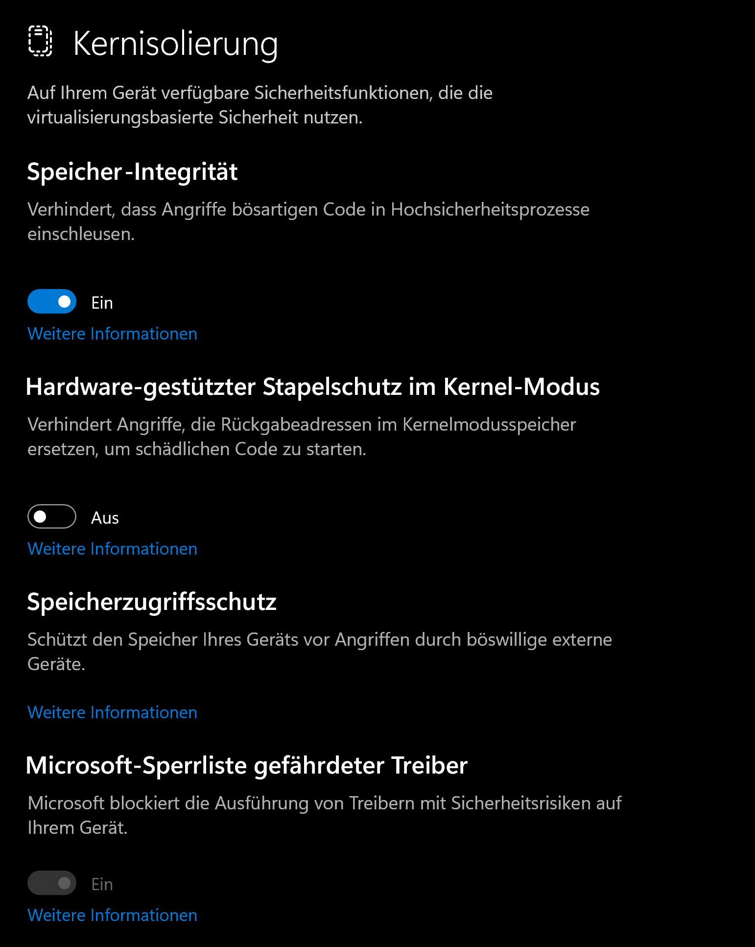

ich wollte das Spiel Arma 2 OA spielen und habe es wegen des Angebots von -80% auf Steam gekauft.
Nach der Installation wollte sich das Anti-Cheat-Tool BattlEye nicht installieren und zeigte die Meldung 'could not install driver' an.
Daraufhin hat sich Firefox geöffnet und mir einen Link zur Microsoft-Webseite gegeben. Dort wurde mir gesagt, ich solle den Speicherzugriffsschutz im Windows-Menü unter "Kernisolierung" deaktivieren.
Das habe ich nun deaktiviert und den PC auch neu gestartet, aber das Spiel startet immer noch nicht.
Meine Frage: Was habe ich gerade an meinem Windows 11 geändert, wenn man den 'Speicherzugriffsschutz' unter Kernisolierung deaktiviert?

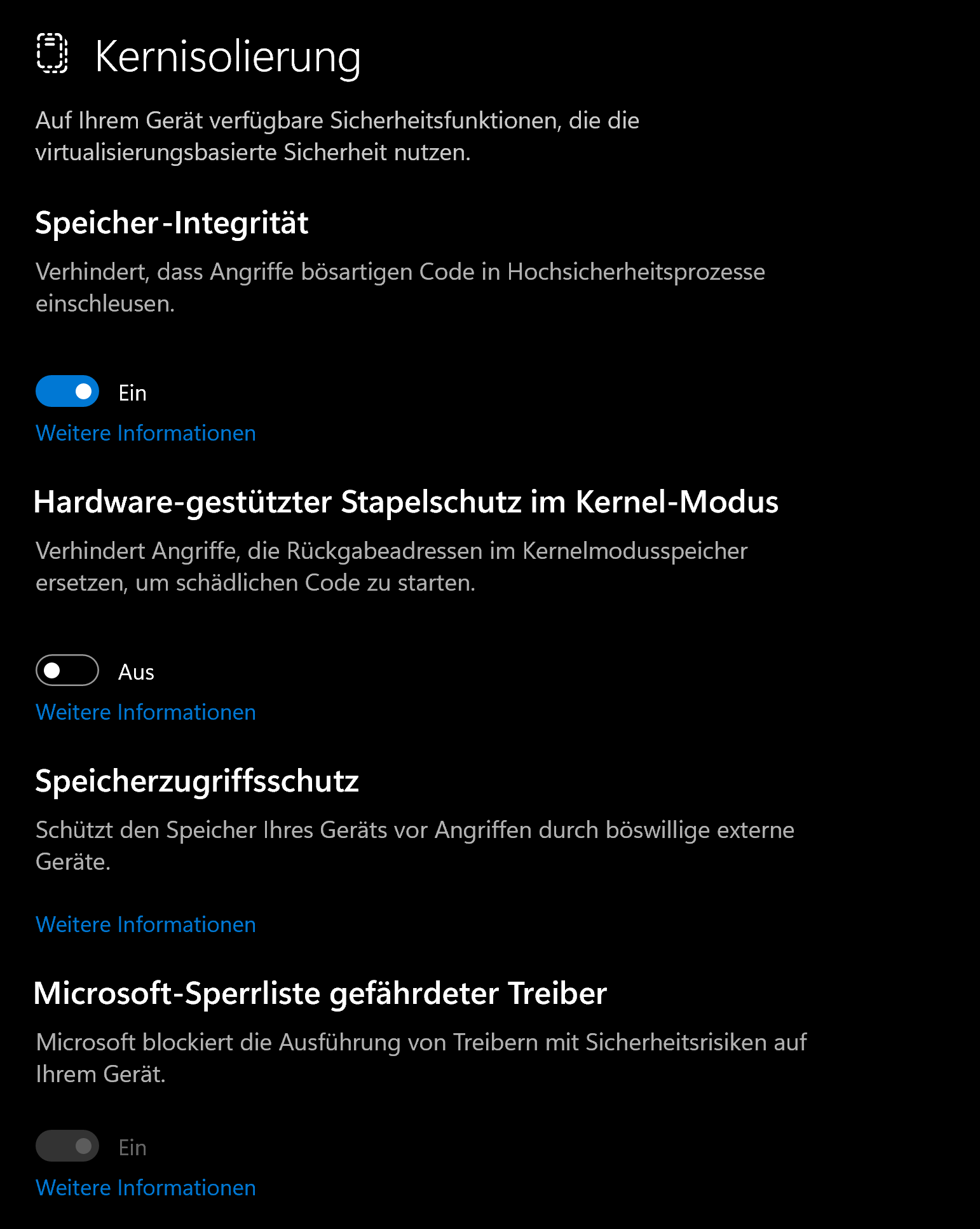

Ich denke du suchtest eigentlich letzteres?

Den Speicherzugriffsschutz kannst du nicht in Windows deaktivieren. Der DMA Schutz ist immer an, wenn er im UEFI aktiv ist.
Die Webseite meinte sicherlich die Speicherintegrität zu deaktivieren, die laut deinem Screenshot immer noch aktiv ist.
Einfach gesagt wird der Windows Kernel in eine virtuelle Umgebung gelegt und vom Rest des System abgeschirmt. Das bringt Sicherheit aber kostet auch Leistung.
Das funktioniert aber nur, wenn alle Treiber kompatibel sind. Scheint dieses Anti-Cheat Ding nicht zu sein. Daher wird das Laden von nicht kompatiblen Treibern dann abgelehnt.

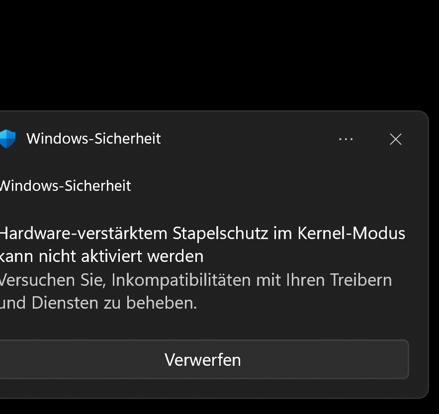

Okay, gut wie kann ich den 'Hardware gestützter Stapelschutz im Knel-Modus' wieder aktivieren?
Mircosoft gibt mir diesen Link wenn ich es versuche zu aktivieren:
https://support.microsoft.com/en-us...ntegrity-0b7ae567-74de-ee03-1030-9e6fe0d6f4b6
Auf Deutsch heißt das ja so viel wie ich soll ein Update installieren?!?

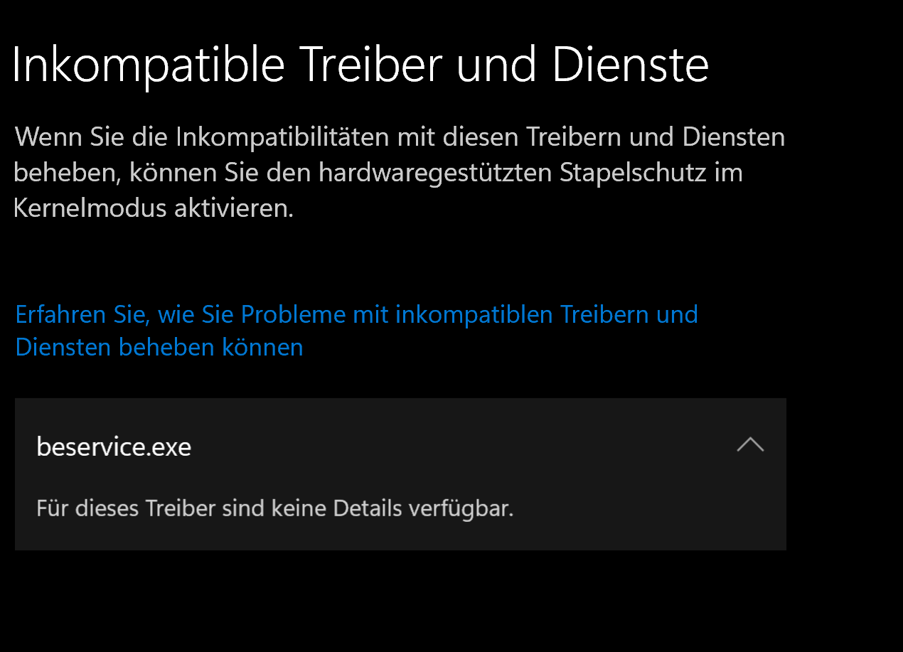

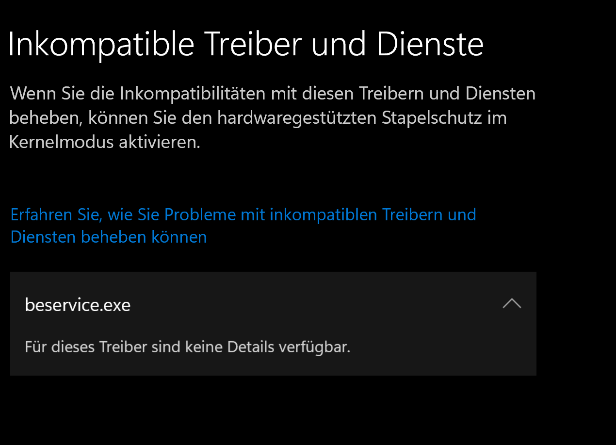

Wie krieg ich Battleeye Service wieder zum System runter? Das Spiel deinstalieren hat nichts gebracht und ein gesondertes Battleeye Uninstall hab ich nirgendwo gefunden.
Einfach wieder auf AN klicken. Aber das willst du gar nicht. Du willst die Speicherintegrität ausschalten und damit funktioniert dann der Stapelschutz eh nicht mehr.
