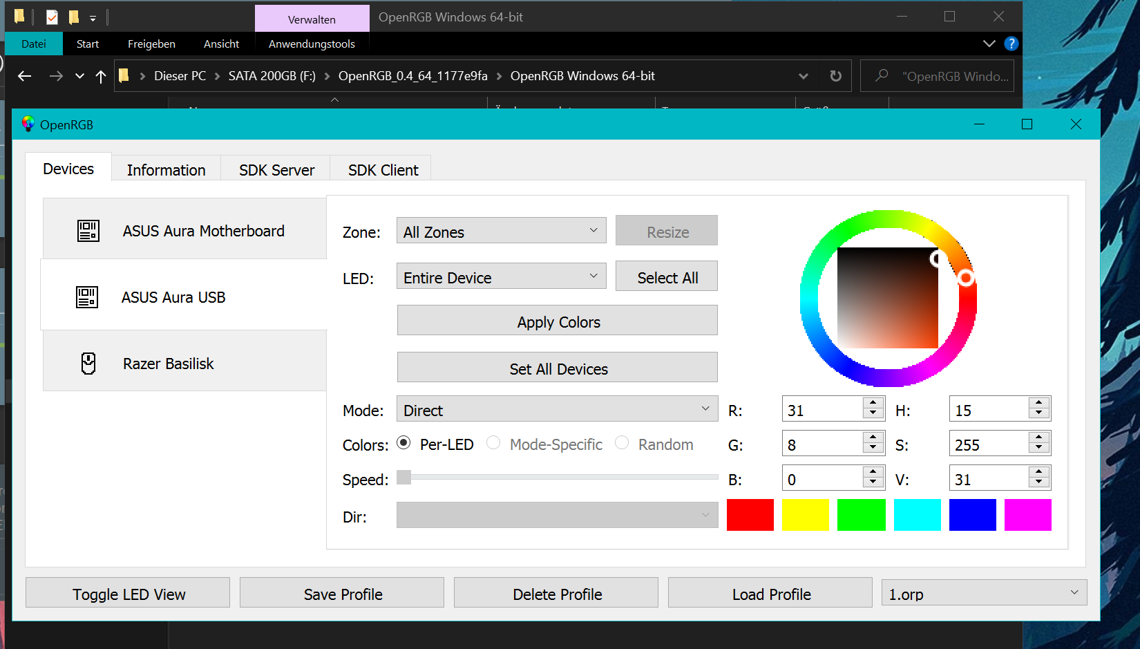

Ich habs.
Mit OpenRGB 0.4
  • Gestartet.
  • Alle ARGB Zonen auf "120" über den Resize Button
Dann konnte ich Sachen anwenden.
Erstmal neustart und schauen was dann los ist :D --> Geht auch nach Neustart noch ! Mensch siegt über Technik.

Update:
Ich bin so hohl ! ... ich hab den Schritt: RESIZE vergessen !
jetzt geht FAST alles ... aahhh !!
