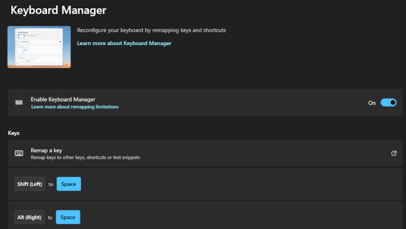

Du kannst auch jetzt mit Deiner aktuellen Tastatur, mithilfe von https://github.com/microsoft/PowerToys - Keyboard Manager, Tasten remappen.
Exemplarisch:

Stimmt Keyboard Manager kann mittlerweile auch Modifier.
