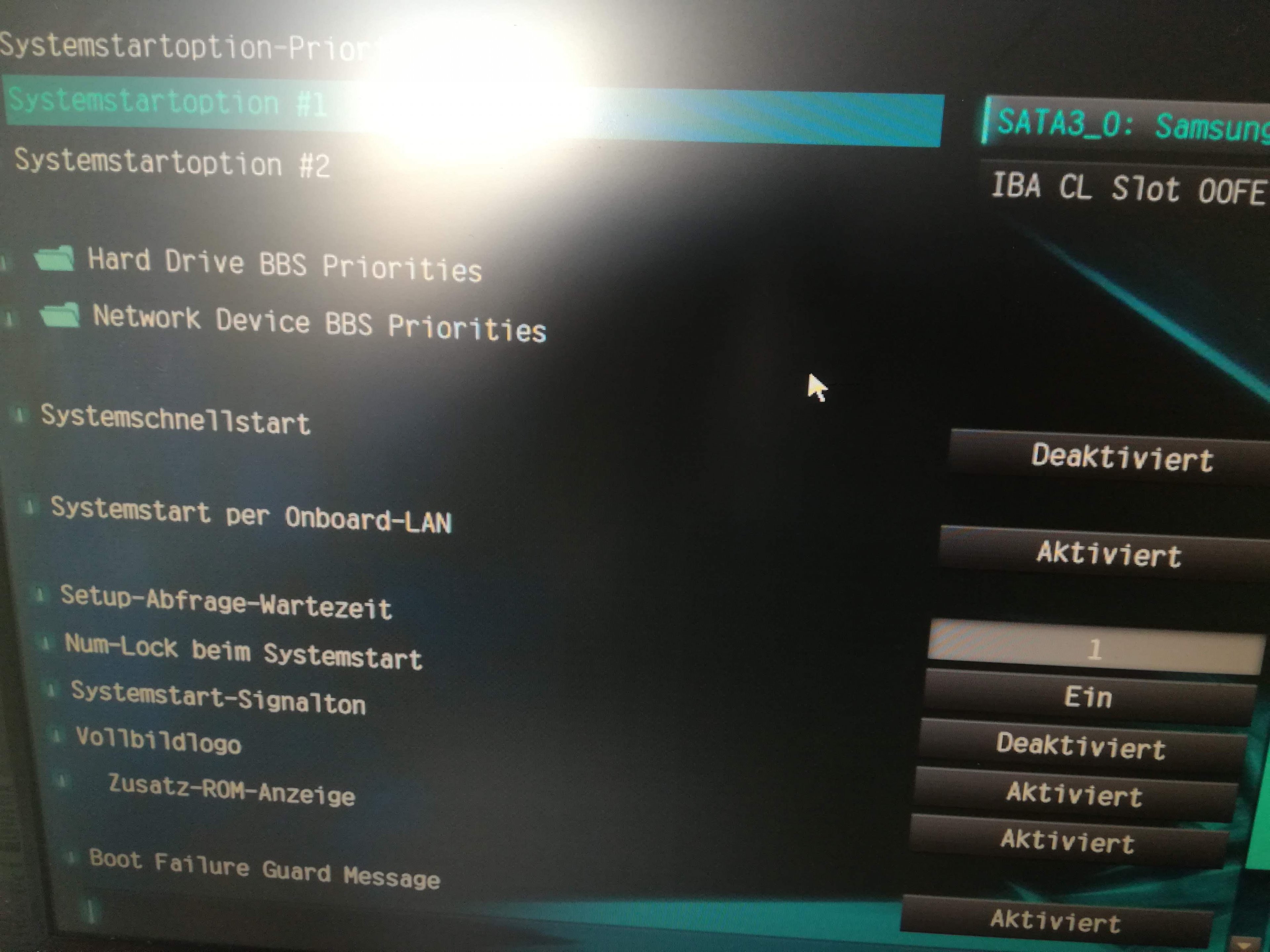

Hallo Leute,
ich versuche nun seit Stunden bei meinem Mainboard B150m Pro 4 Wake on Lan in Verbindung mit Win10 - 64-bit zum laufen zu bringen und scheitere bisher kläglich.
Was habe ich gemacht?
Im Bios "starten per onboard-lan" eingeschaltet:

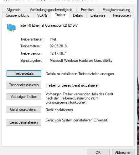

neuesten Intel-Treiber installiert:

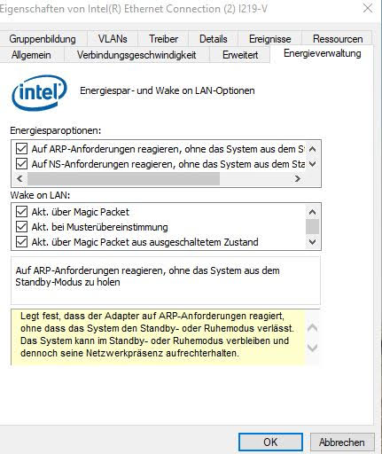

Eigenschaften eingestellt:

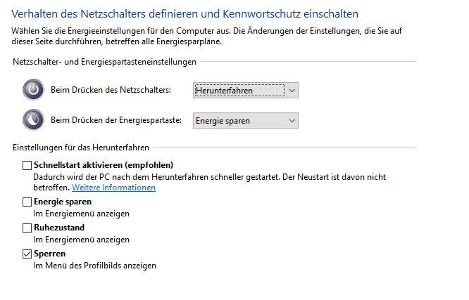

Systemsteuerung (Energie): Schnellstart ausgeschaltet:

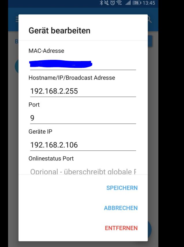

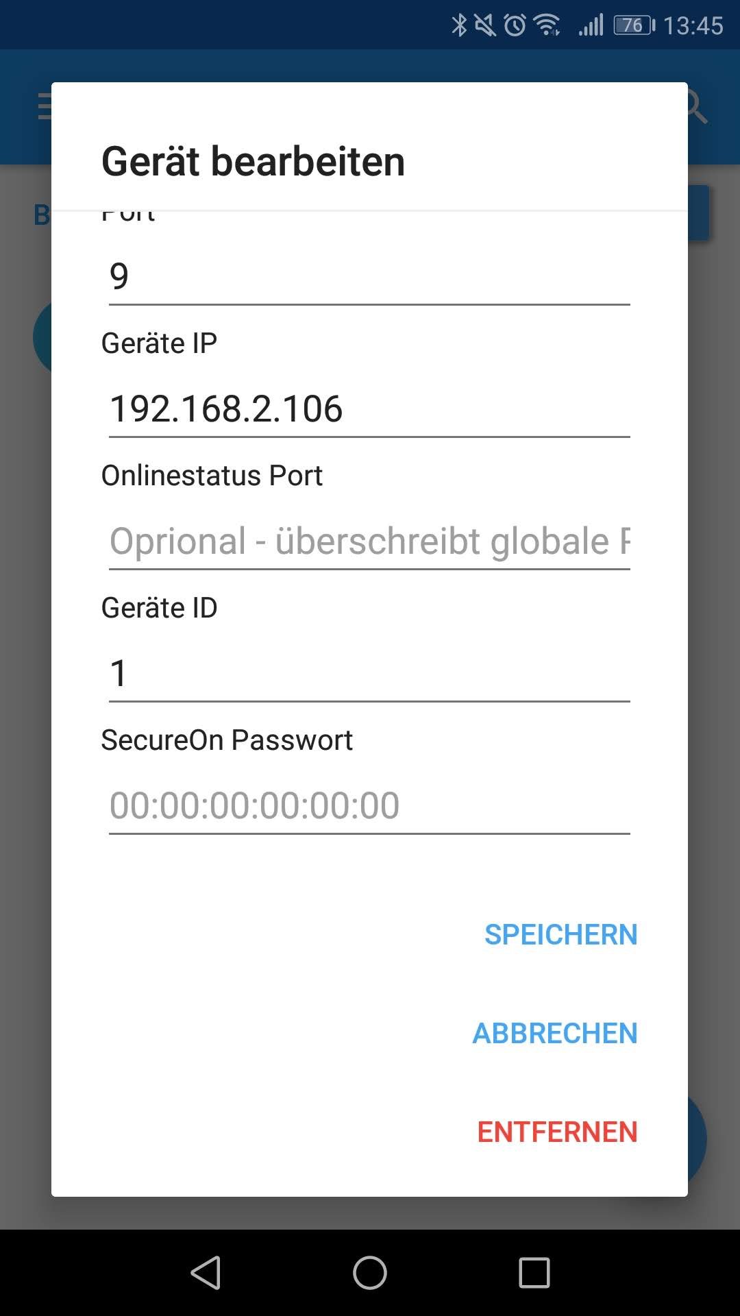

Und mit meiner APP WakeonLan (Android) habe ich leider keinen Erfolg:
Jetzt bin ich mit meinem Latein am Ende..
Was könnte ich noch versuchen?
Router-Einstellungen? Access-Point Einstellungen oder vergesse ich was offensichtliches??
Vielen Dank im Vorraus
Wiesl

majusss schrieb:
Das deutsch im EFI ist natürlich nicht sehr hilfreich... Such mal nach anderen Einträgen Zwecks WoL. Vlt. ist mit der Einstellung der Boot von einem LAN Medium gemeint. Wenn möglich stell das EFI auf englisch.
Mach ich, kann aber leider keinerlei Einstellungen mehr finden.
darkspirit510 schrieb:
Im letzten Screenshot steht noch eine MAC-Adresse.
Danke, entfernt!

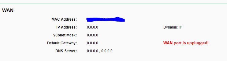

nur leiedr habe ich keine WAN Adresse:
muss ich meinen PC in die WAN Buchse stecken? - Leider habe ich dann kein Internet mehr!
