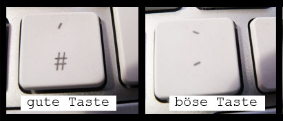

Wie wärs mit Shift + die Taste links neben Backspace und dann "a".
Kopiervorlage: "À" "à" ;)
http://www.moderatoren-foren.de/print.php?threadid=1595&page=1&sid=5454a44e5e600301ed6f4f5ac9c1a1cc
da stehts wie man die 2 Tasten für Apostroph also ' und Account also `´ einsetzt .
Also Vorsicht ^^ je nach Sprache kann das wechseln .
