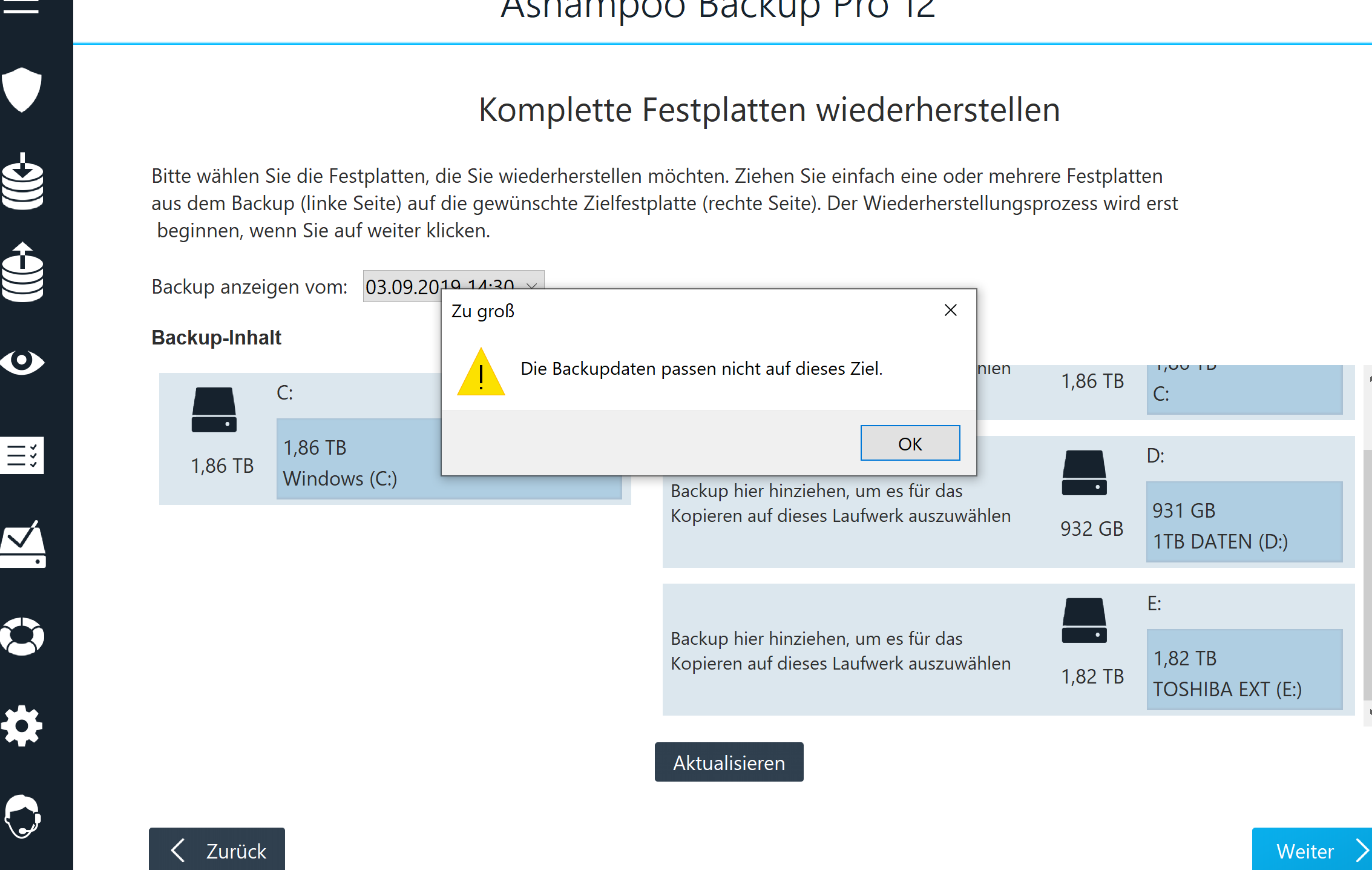

ich dreh gleich am Rad, hab ne 2TB Platte geholt, die hat 1.81 TB, das Image ist aber 1,86 TB obwohl nur 200GB eigentlich. Läßt es nicht zu.
Mit Ashampoo beim zurückspielen auf die Platte nicht vergrößern lassen ... das muss einstellen gehen ...
leider, nein. Ich wird noch wahnsinnig :grr:

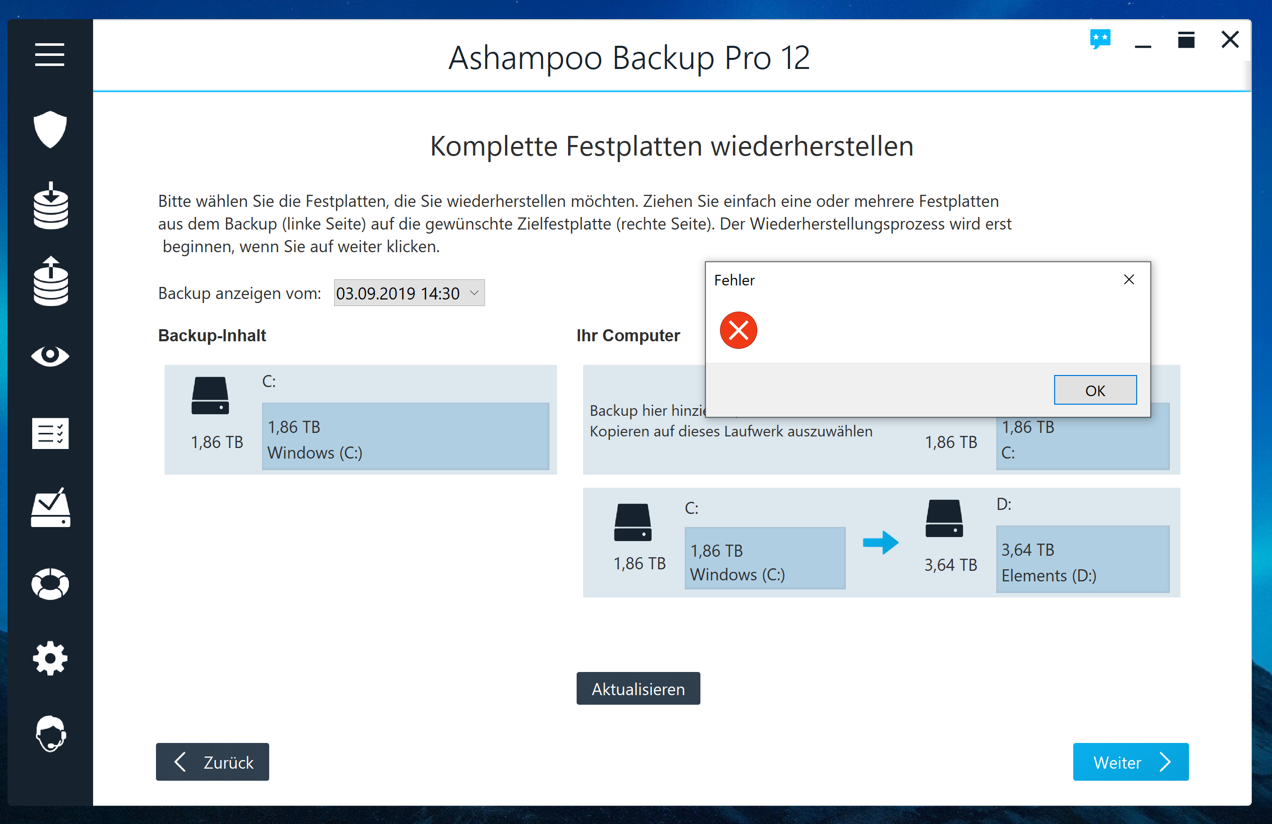

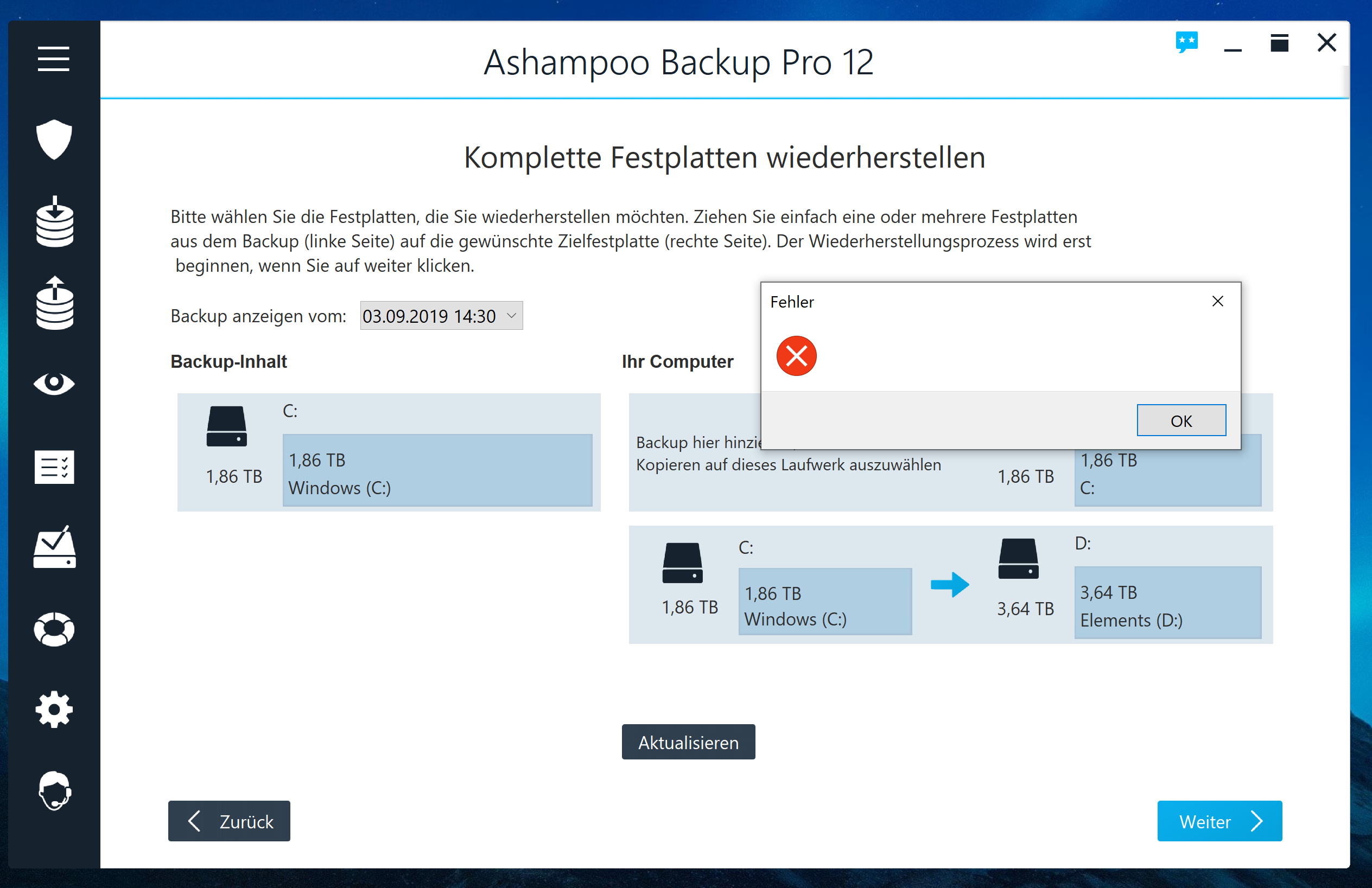

Natürlich kann das Image auch einsehen. Das Allerbeste: Ich auf zum Mediamark und hab die Platten gatauscht, habe nun eine 4TB Platte, Nun möchte ich das Image auf die Platte ziehen. FEHLEMELDEUNG.
Geht nicht, eine Fehlermeldung ohne Beschreibung, schau mal im Anhang

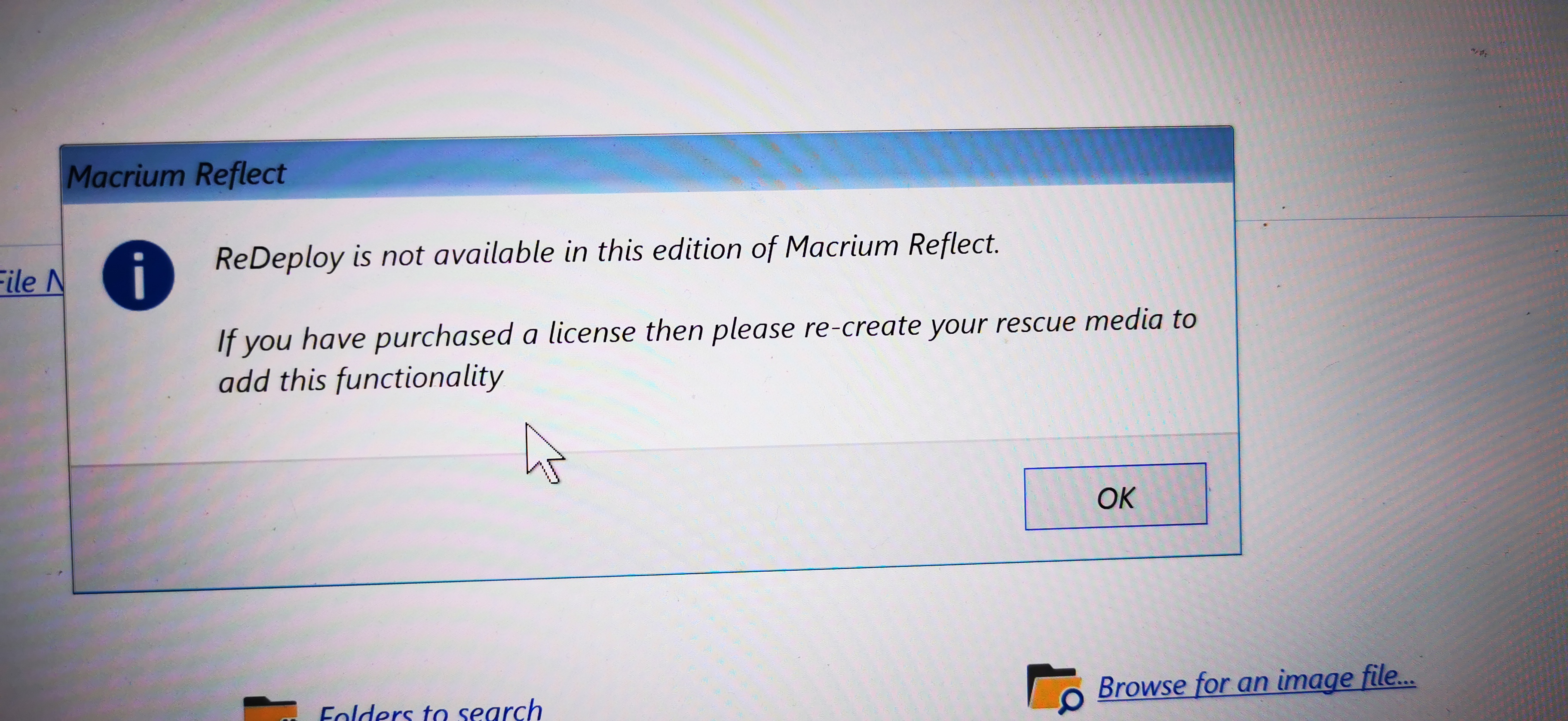

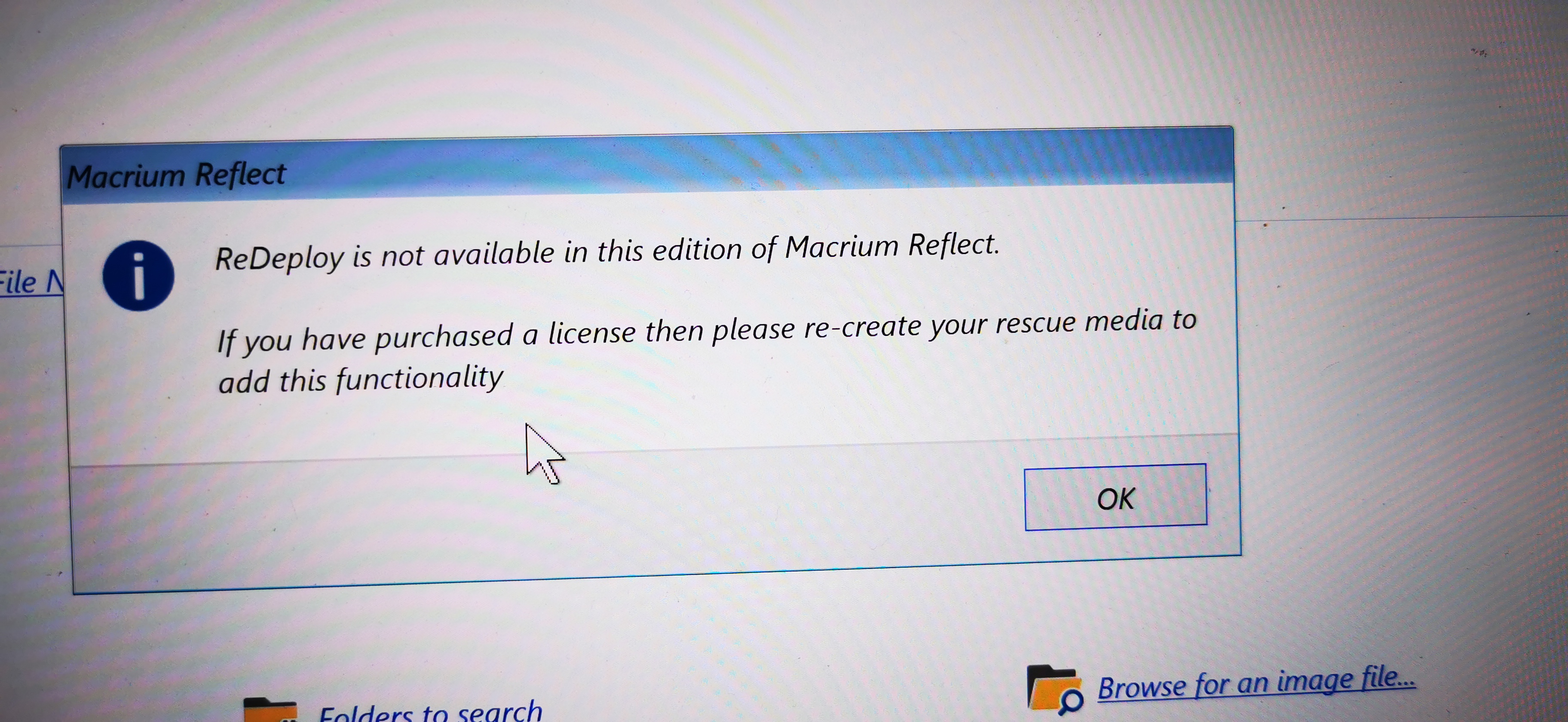

Guten Morgen, bin kurz vor dem Ziel... Hab den BOOT Stick erstellt mit dem Macrium, die Funktion Restore ist aber nicht frei geschalten, dazu muss ich die Lizenz kaufen sagt er mir, kann das sein ?

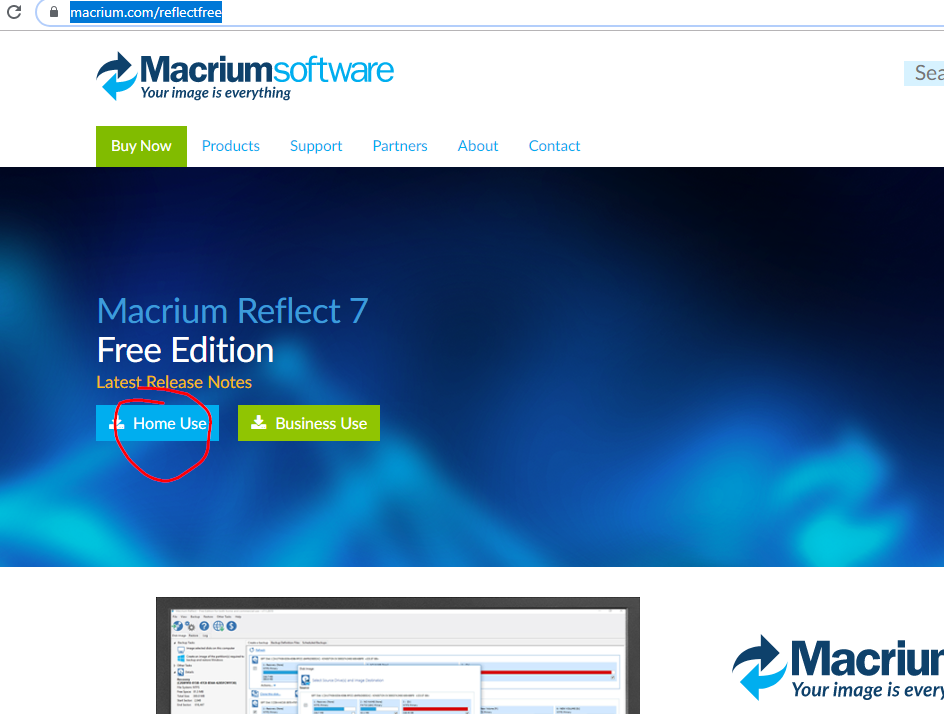

Dann hast du das falsche Macrium ... nicht die Pro Demo, sondern die Free Edition musst du nehmen.
https://www.macrium.com/reflectfree

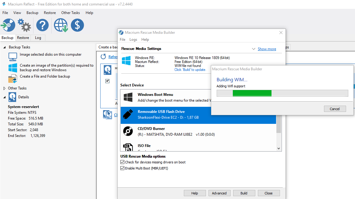

Ich teste das eben, ich hab hier am Laptop auch Macrium, ich erstelle grad nen Rescue Stick und boote mal meinen Testrechner damit:
818365

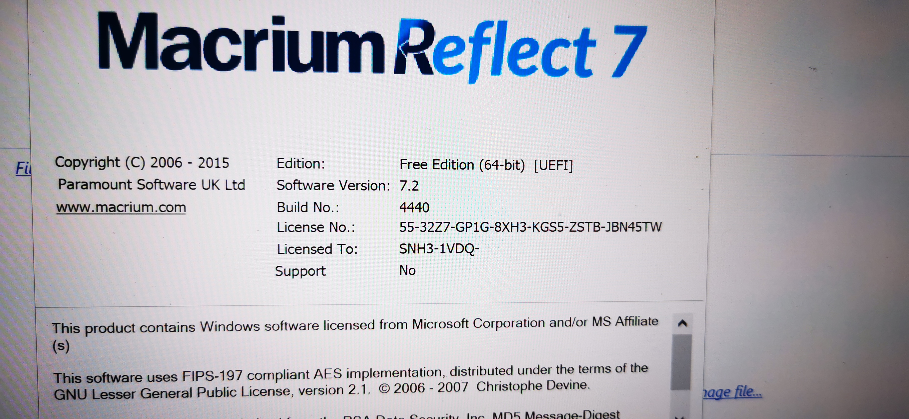

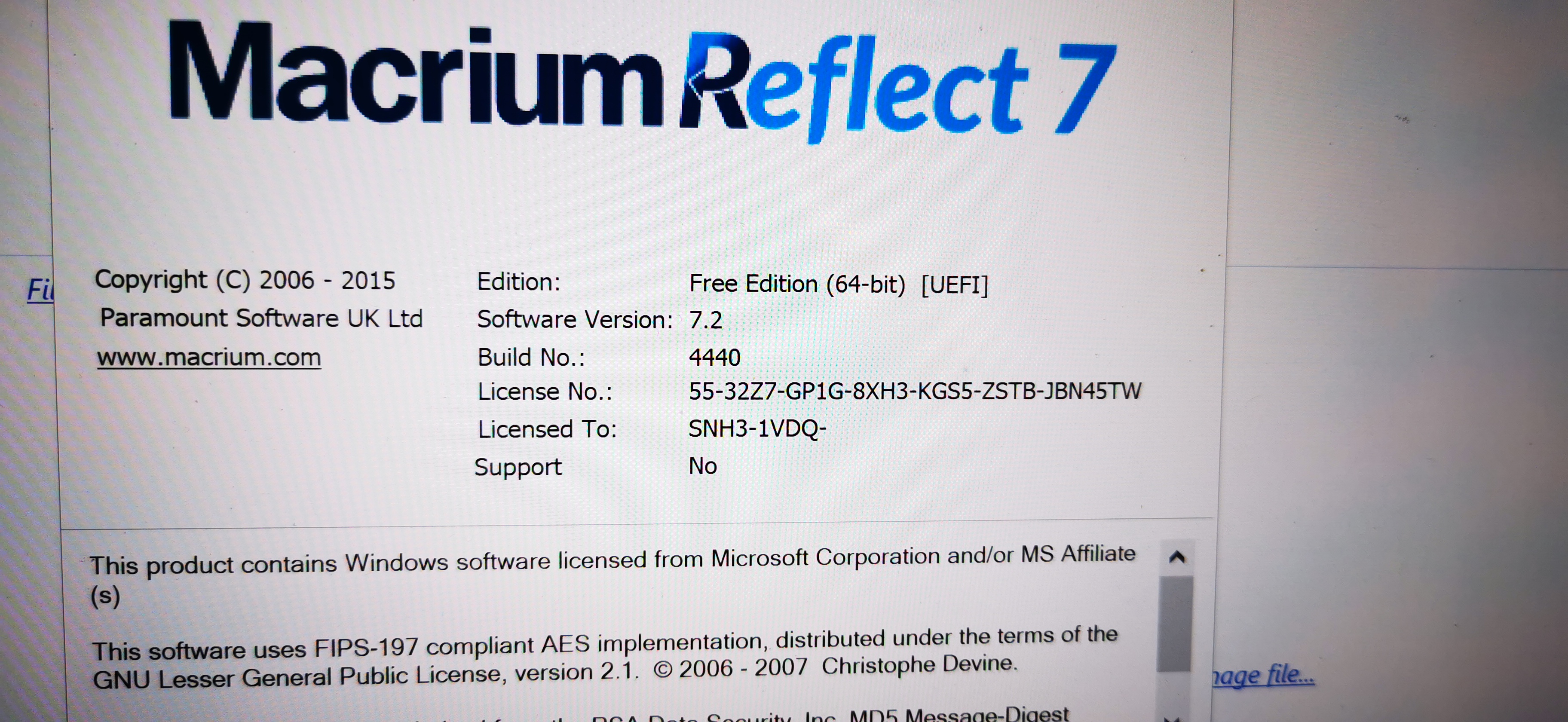

Schaut mal im Anhang, da steht dass ich eine free version habe und dass ich die version kaufen muss um das Backup zurück zu spielen
