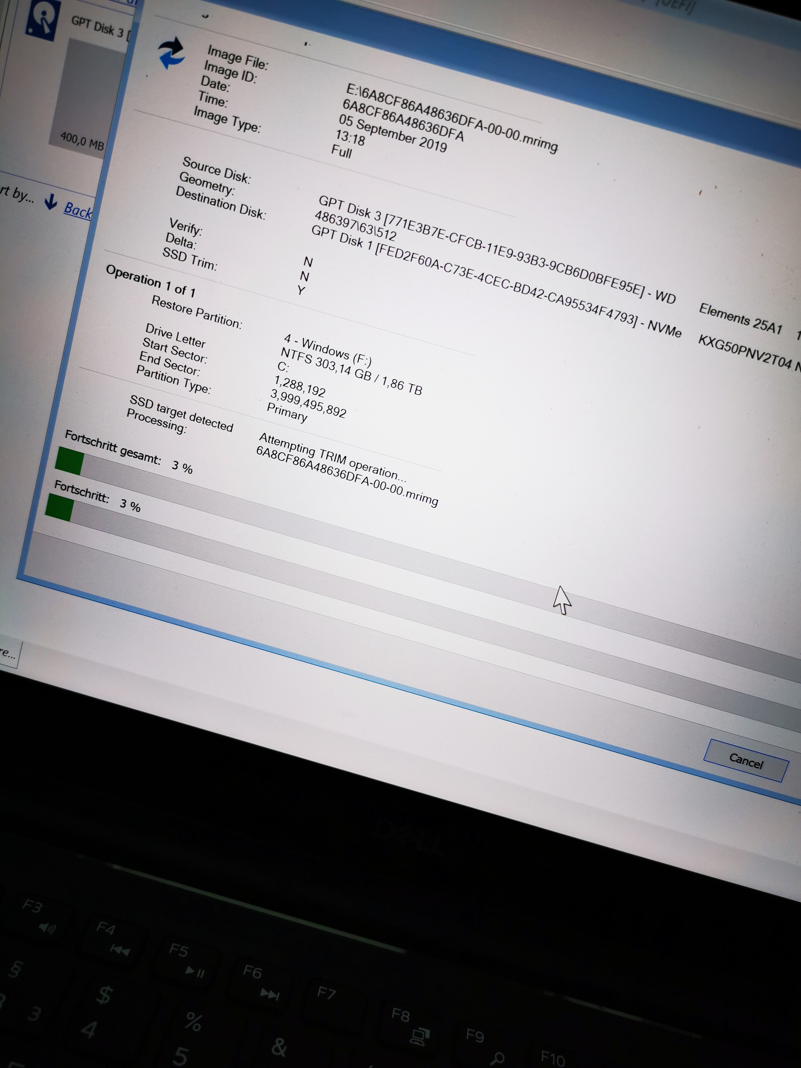

Mein Backup ist durch, ich boote grad mit frischer PLatte für Restore ...
Es ist gut versteckt, gleich kommen ein paar Bilder ....

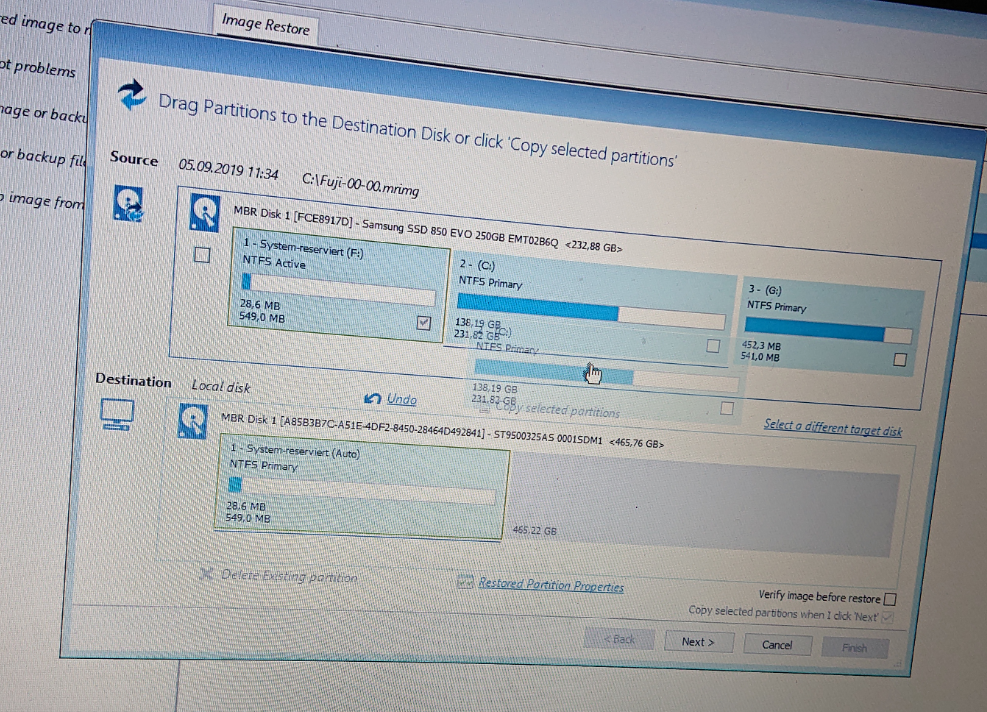

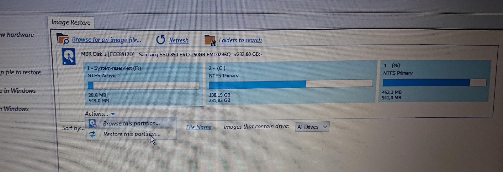

Unter der ersten Partition auf den kleinen Pfeil bei Actions und da Restore this partition:
818387
Dann unten bei Select Disk deine SSD auswählen und danach die Partitionen einfach per drag'n'drop runterziehen:
818392

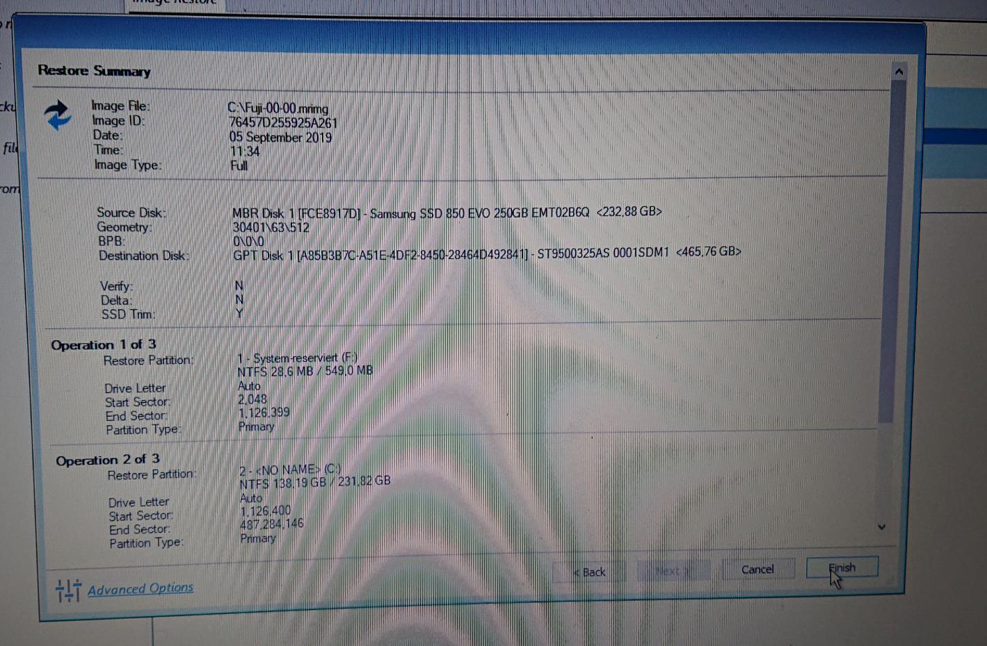

Dann auf Finish:
818393
und noch ein letztes mal auf Finish.

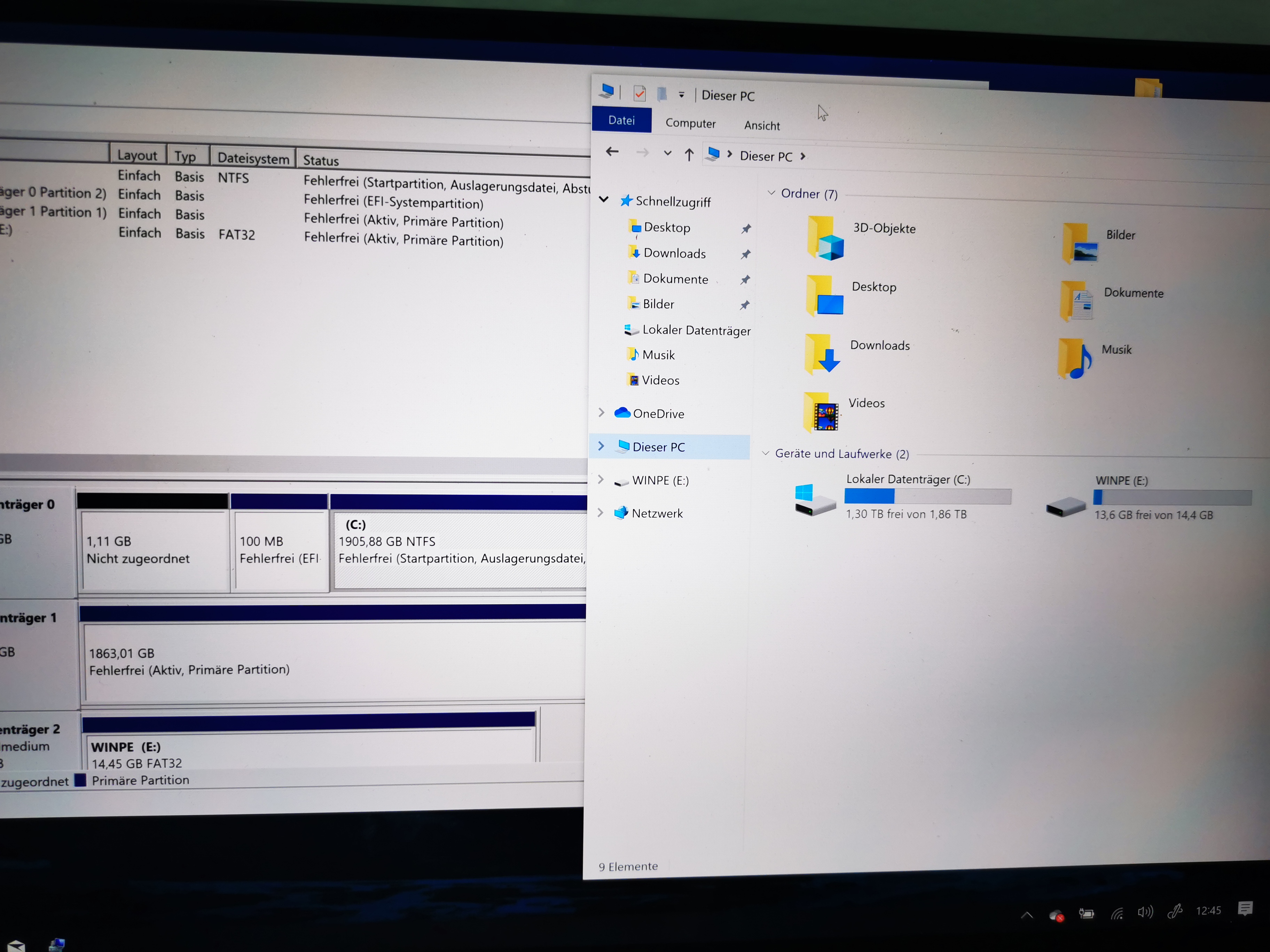

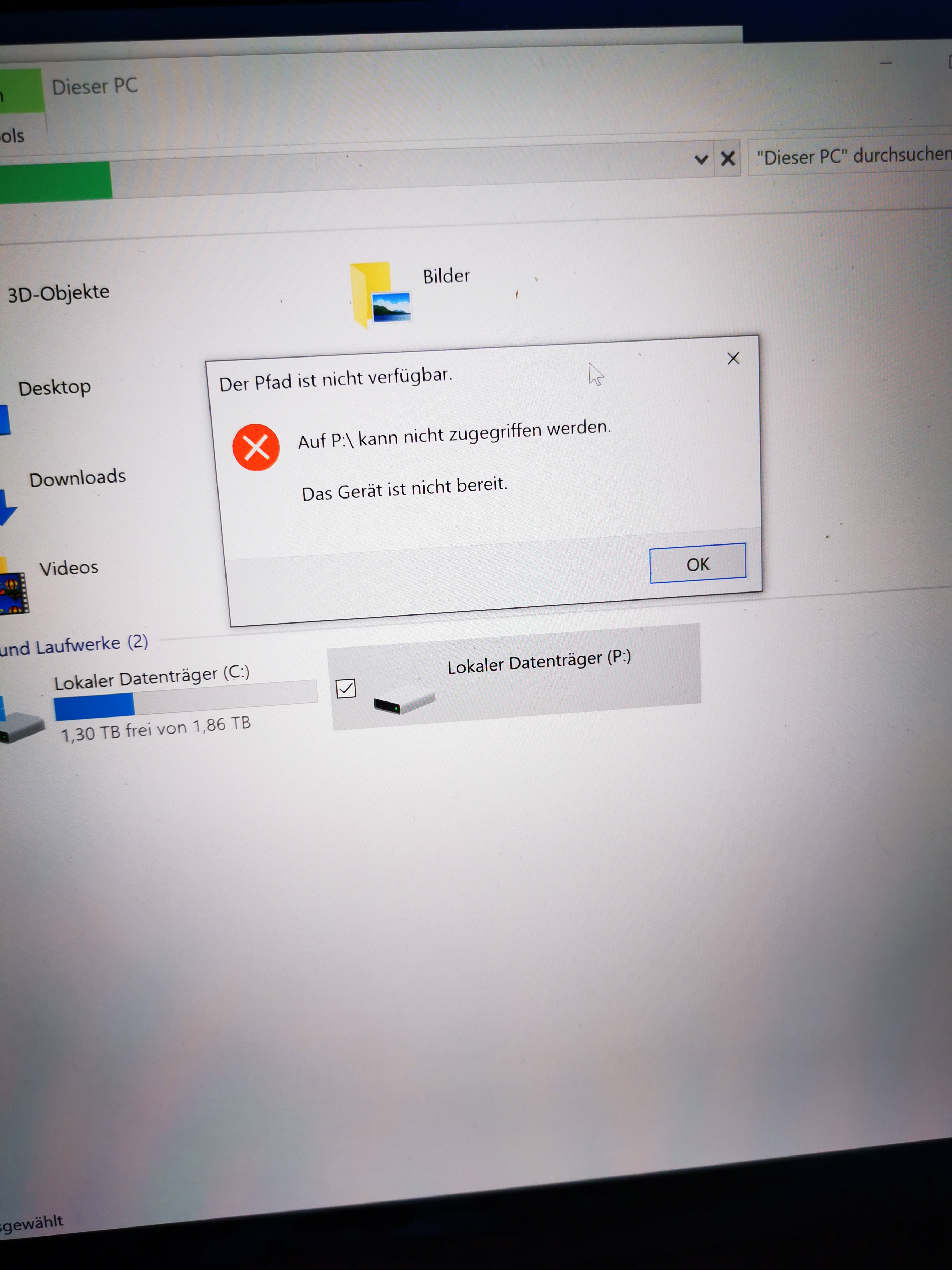

Nun habe ich ein anderes Problem, meine externe festplatte wird nicht gefunden 🥺
Im Explorer wird sie mir angezeigt aber in der computerverwaltung nicht
ich glaub die Platte ist nun am A.... Muss das ganze nochmal machen.
Gibt es denn iwas das mir erspart bleibt :(

Ich glaube du musst im rechten Bild auf der linken Seite nur per rechtsklick der Platte einen Laufwerksbuchstaben geben ... er erkennt die Partition als Fehlerfrei.
Die will nicht mehr also das ganze noch mal

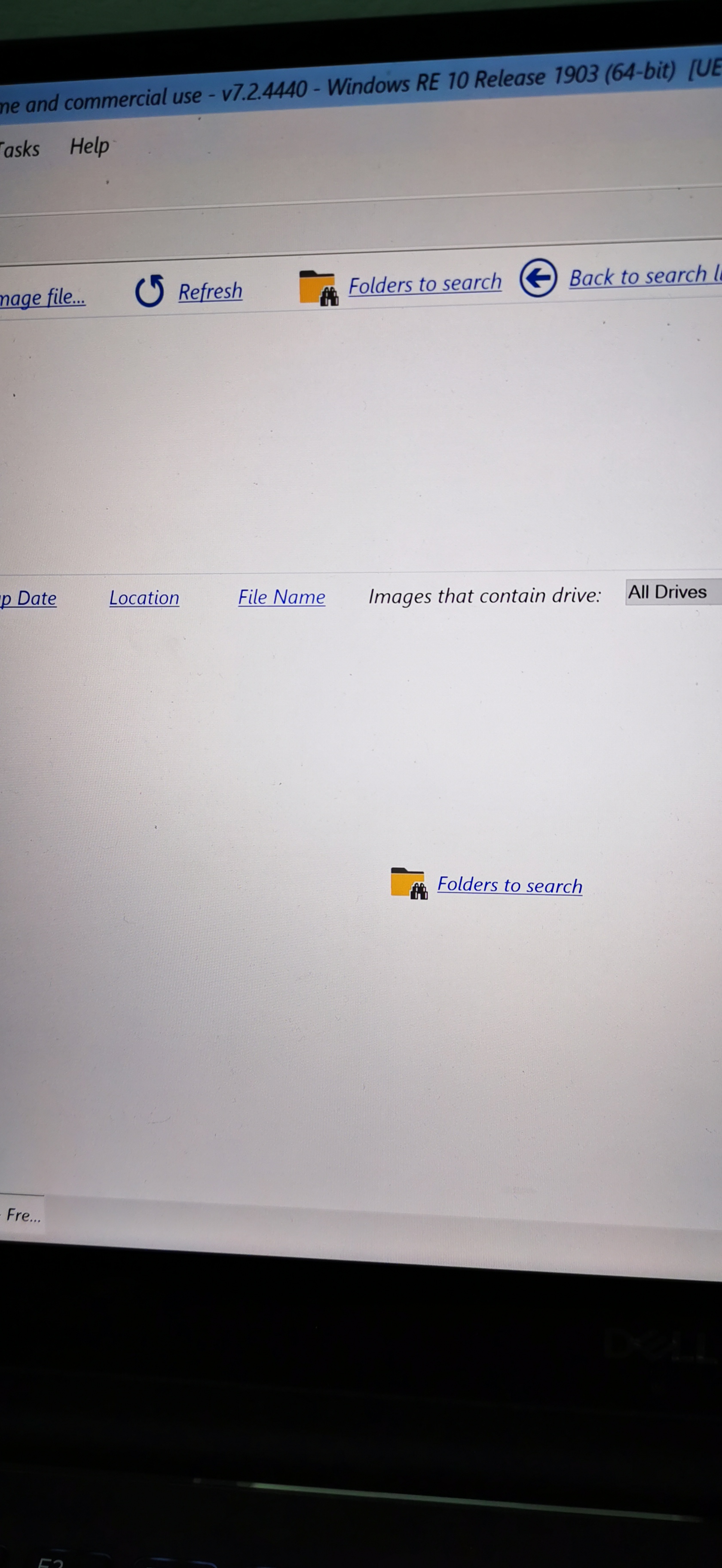

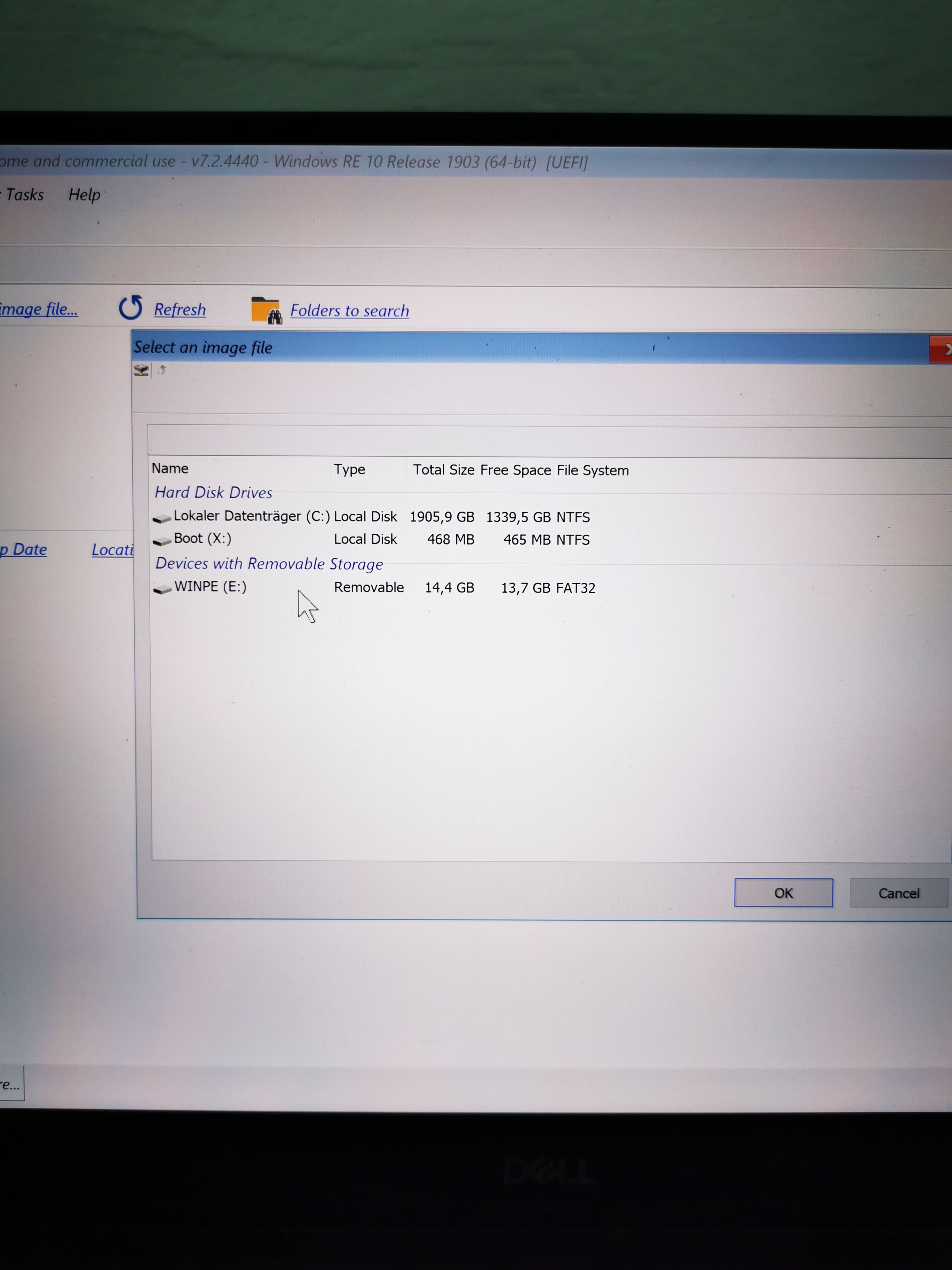

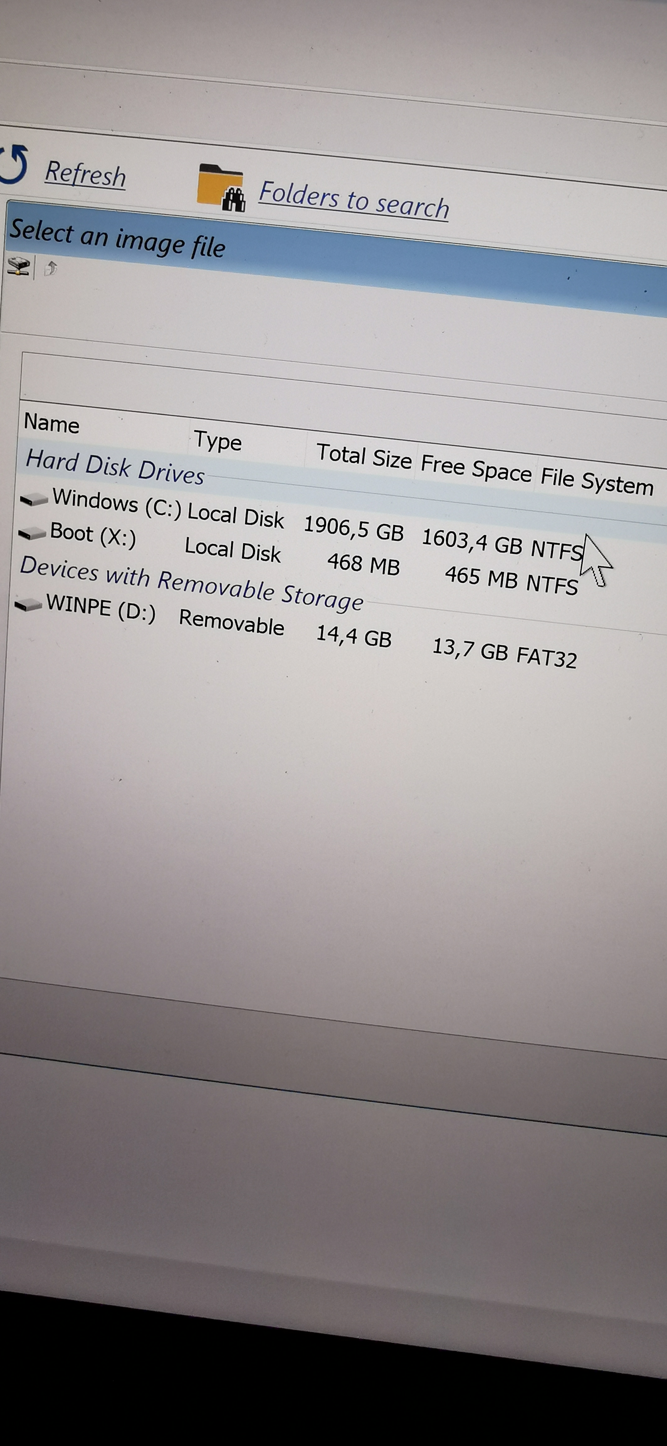

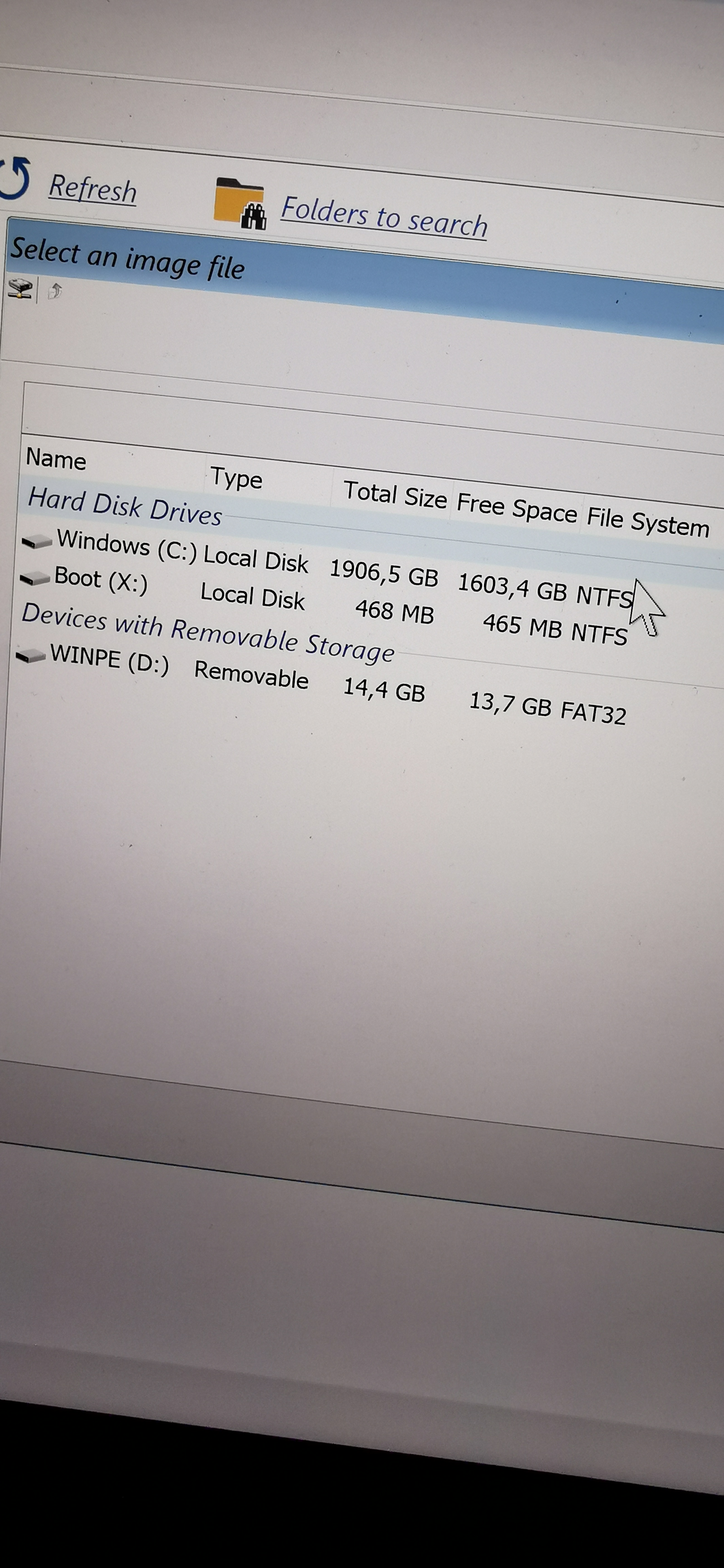

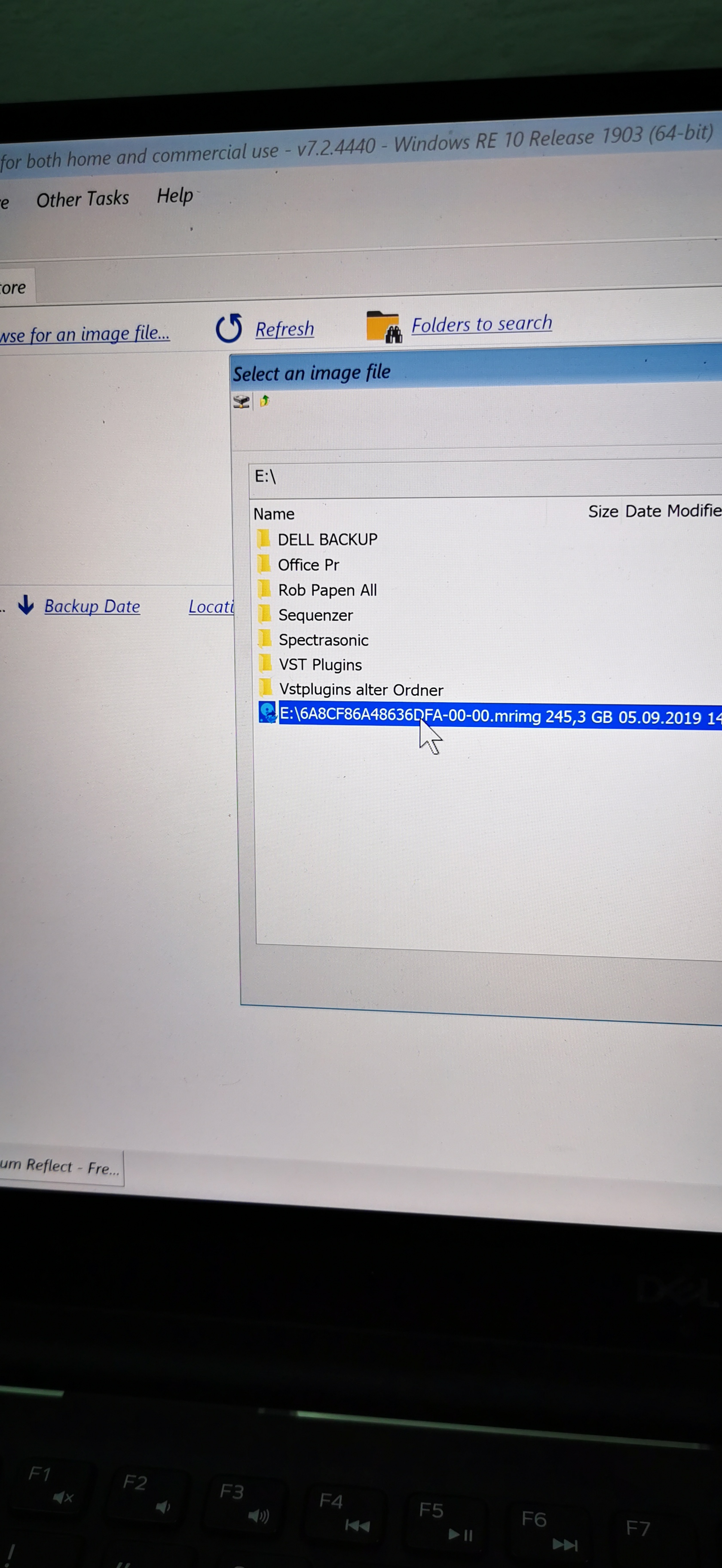

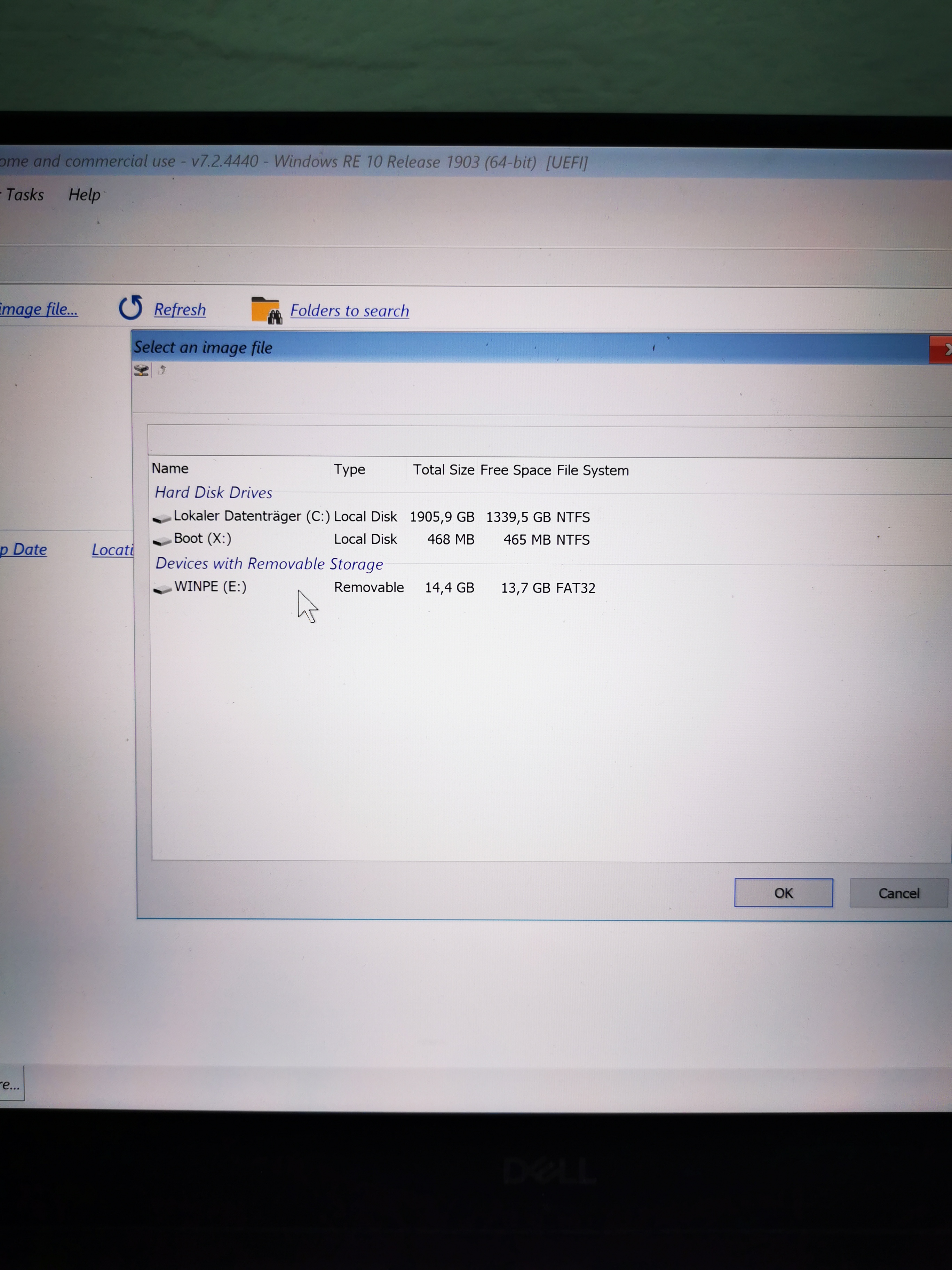

Also ich habe das Backup neu erstellt und bin auch jetzt schon mit dem bootdisk zugange. Ich gehe hier auf browse Image und wähle das Image aus Klick auf öffnen und der Browser hier bleibt leer mache ich etwas falsch?
Das war bei mir zunächst auch so, das scheint ein Anzeigebug zu sein. Rechts die Dropdown-Box "all drives" einfach mal umschalten, irgendwann waren bei mir dann die Partitionen zu sehen.
Ich dachte das war nur bei mir ein Problem ...

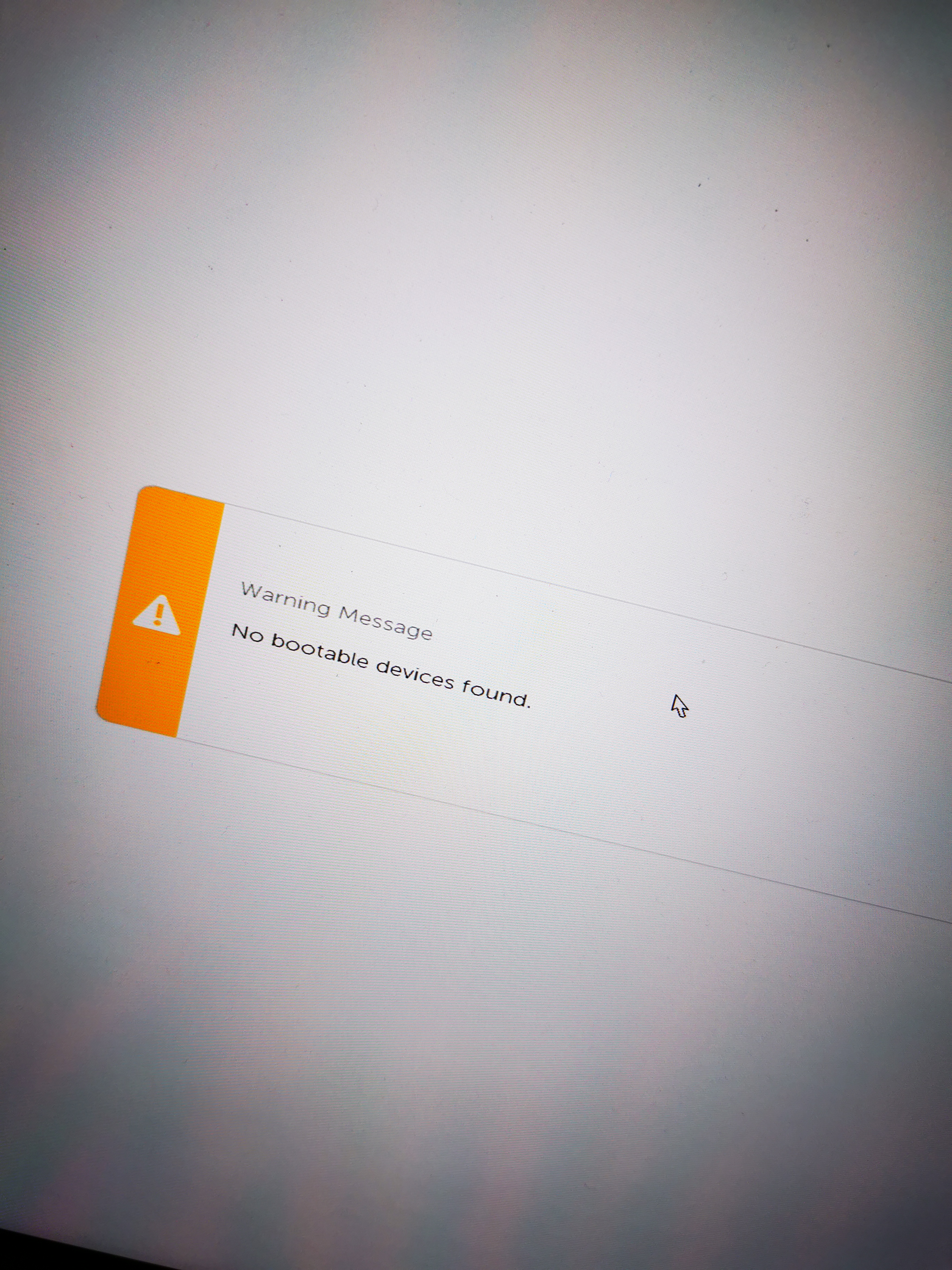

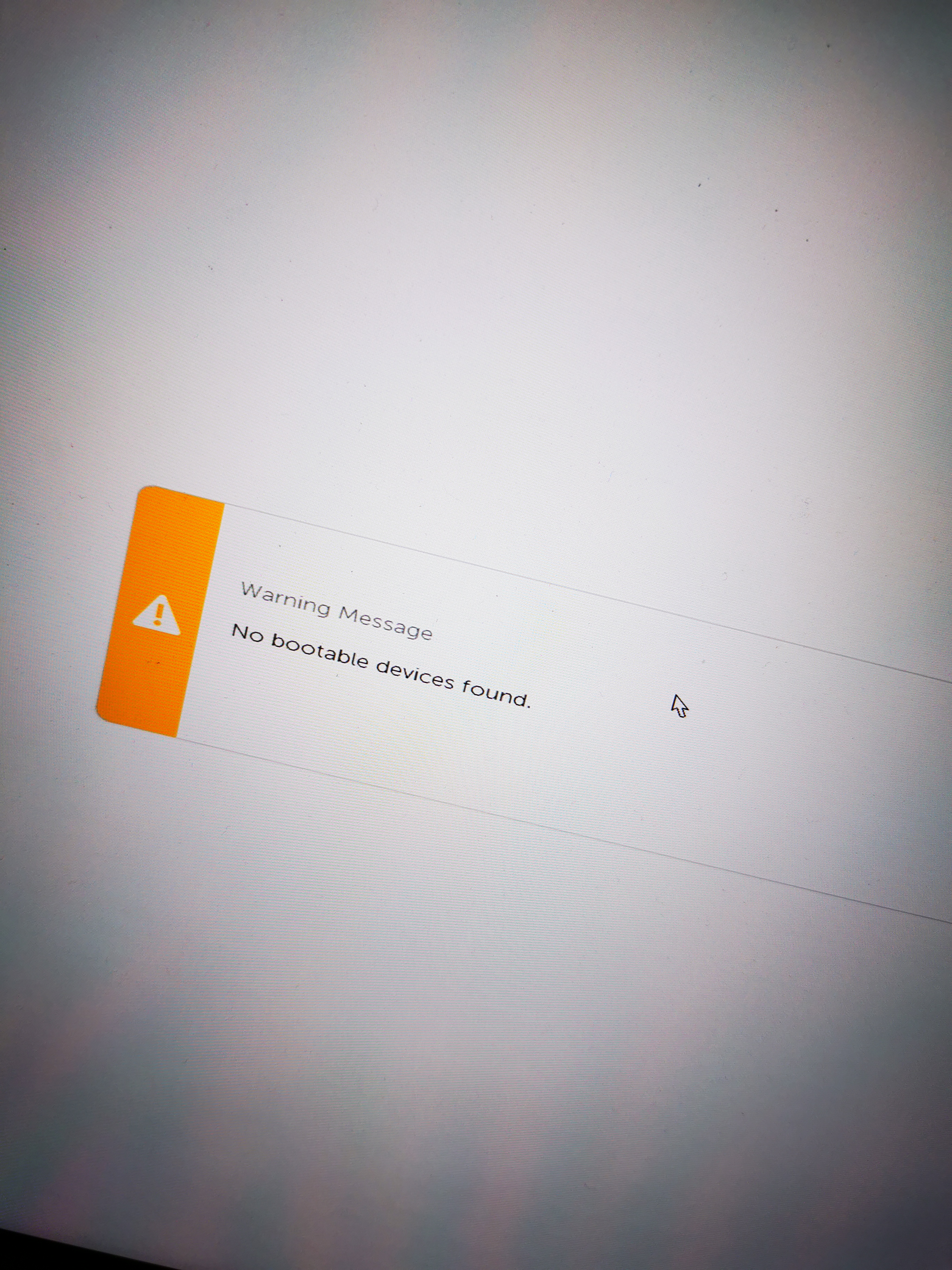

Die Platte ist da bootet aber nicht muss ich vielleicht etwas einstellen oder umstellen im BIOS
Niemand mehr da ☹️

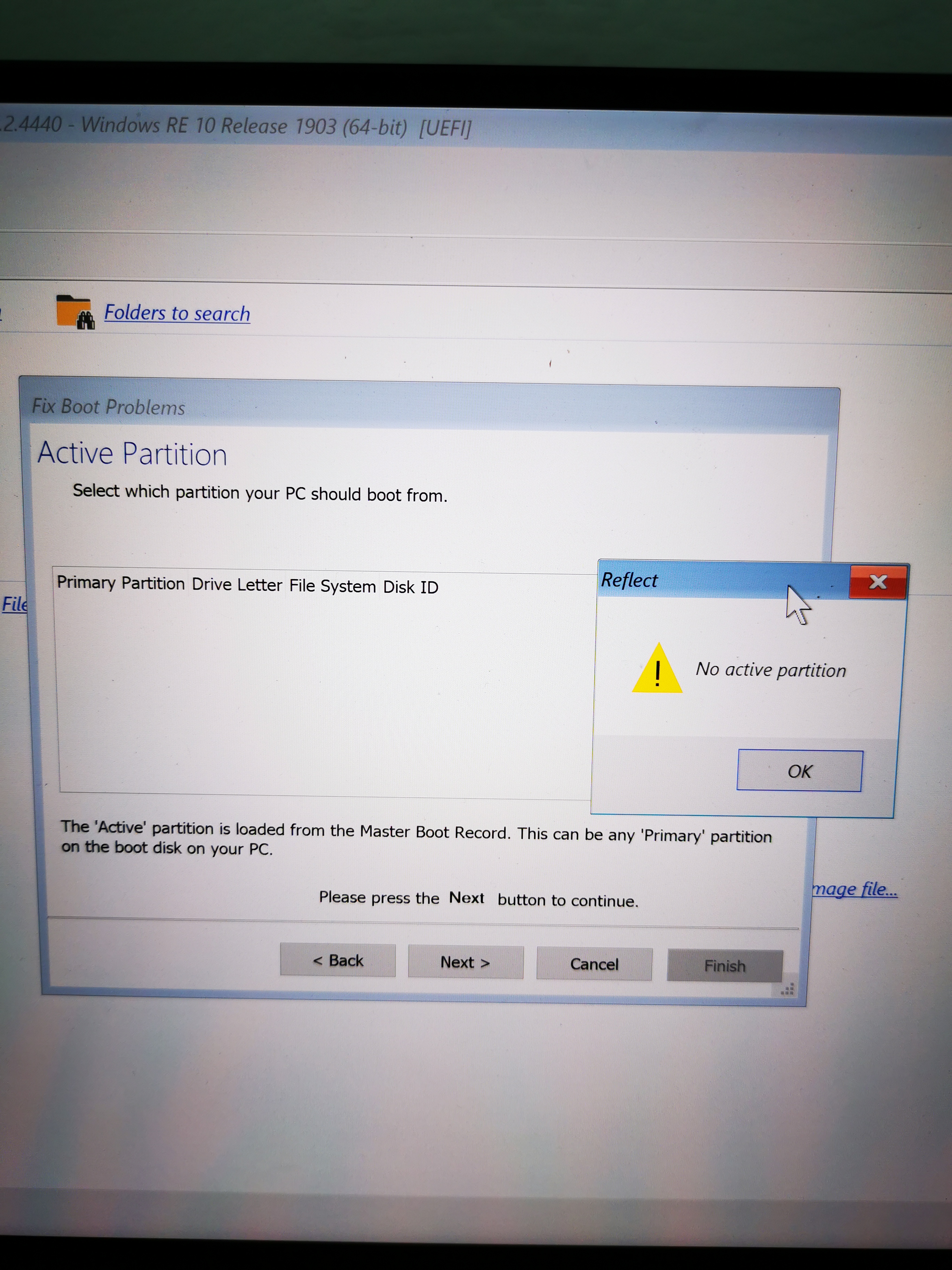

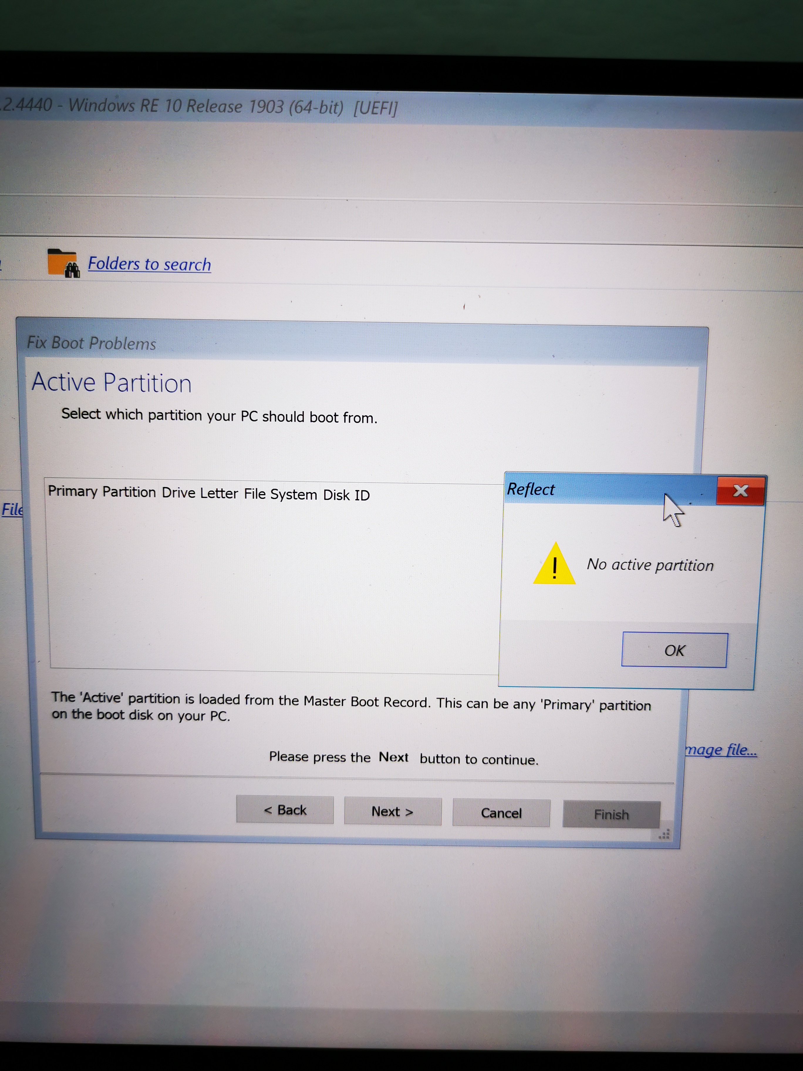

Bei Macrium hast du oben links in der Ecke die Möglichkeit "Fix Windows Boot Problems" oder ähnlich. Das einmal starten. Normalerweise sollte er dann die Windowsinstallation auf der Platte erkennen und entsprechend die Startbereiche korrigieren.
Edit:::
Kann auch im Untermenü "Tools" oder so sein. Habe die Oberfläche leider gerade nicht zur Hand.
DocWishbone schrieb:
Lass mich nicht alleine, ich bin kurz vor dem Durchbruch 😆
Hier der Fehler, das wird mir angezeigt

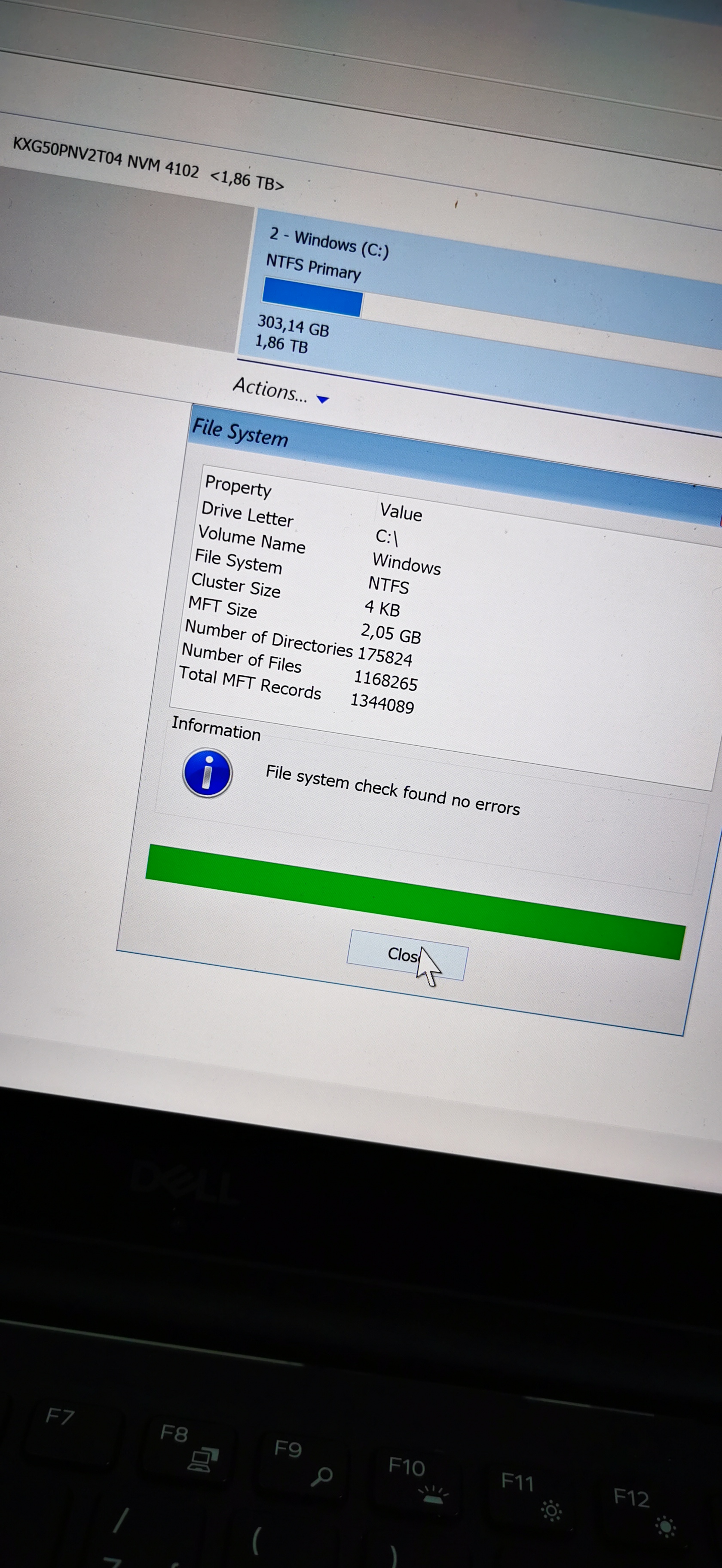

Und das ist ein Bild zuvor

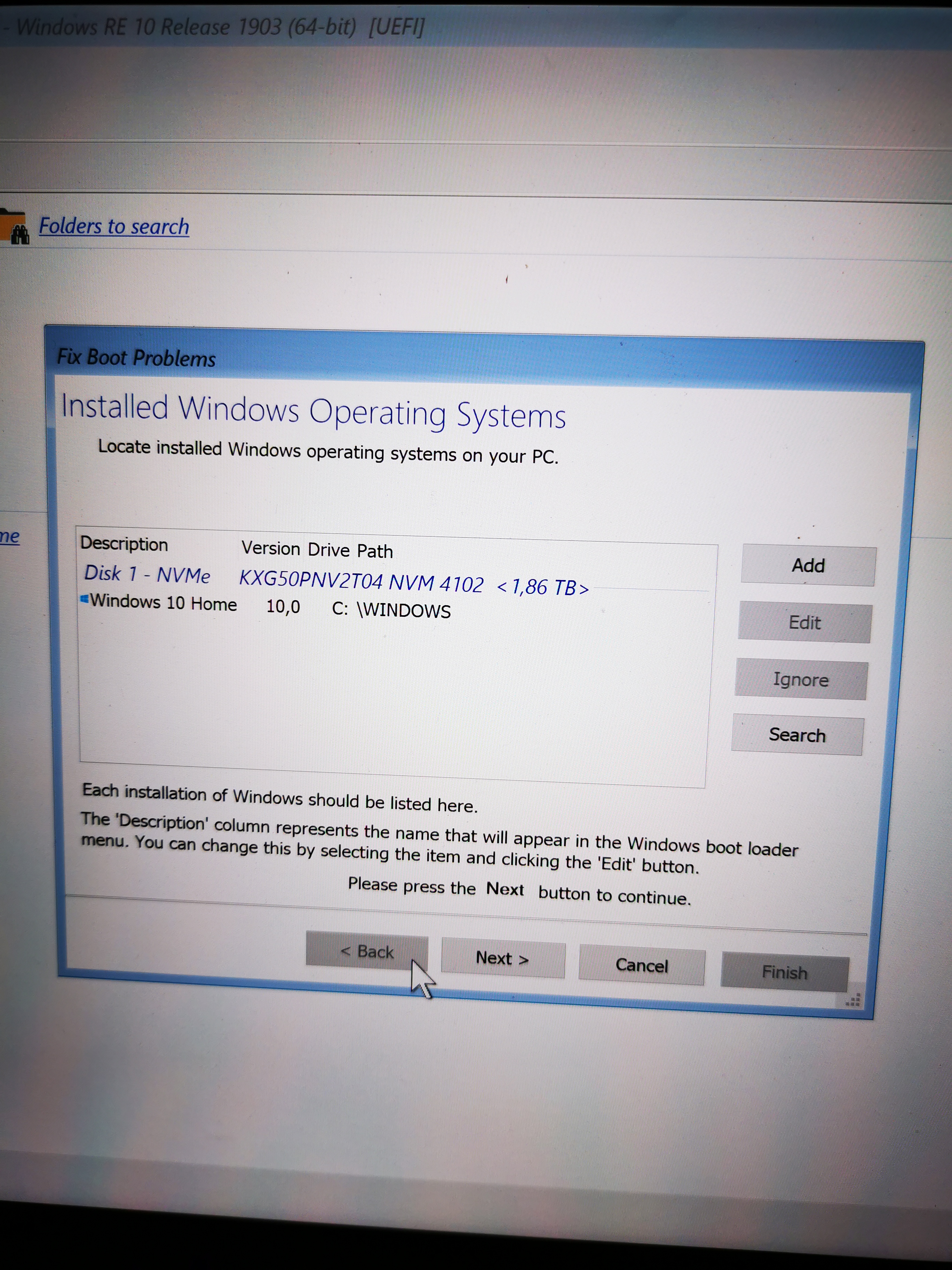

Yep. Sieht ganz gut aus. Wenn die Platte stimmt, Installation auswählen und NEXT klicken.
