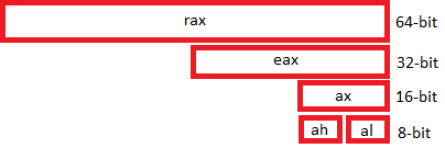

Zu deinem Code NullPointer:
Die Funktion ist 'inline' anscheinend zwischen Zeile 23 und 28 zu finden. Wenn ich das richtig verstanden hab ist rax die Erweiterung von eax(32-bit) auf 64-bit? Im Assemblercode wird mal auf eax, mal auf rax zugegriffen, ist das eine Entscheidung, die der Compiler trifft, weil zu erwarten ist, dass der Wert in dem Register 4 Byte überschreiten könnte, oder wo kommt das her?
Dann müsste der Compiler ja ungefähr einschätzen könne, wie groß ein Wert in einem Register werden kann und nach Möglichkeit immer die kleinste Größe eines Registers zu verwenden? Also für eine Variable vom Datentyp byte nur das Register al verwenden?
Vielen Dank nochmals an alle, die hier geholfen haben :)
Der Compiler weiß, wie groß die Werte werden können, anhand der Datentypen, die du benutzt. Zu beachten ist hierbei, dass short, int und long keine allgemein festgelegten Größen haben; ihre Größe hängt vom Compiler und der Zielarchitektur ab. (Es gibt auch Integer-Typen mit fester Größe, die heißen dann (u)intn_t; n = 8, 16, 32, 64 ist die Anzahl Bits, u für unsigned). Also ja, der Compiler könnte sehen, dass du Bytes benutzt, und dann mit kleinen Registern rechnen.
Ob das sinnvoll ist, ist allerdings eine andere Frage. Ich empfehle eine Referenz wie http://agner.org/optimize/instruction_tables.pdf - da ist für alle möglichen CPU-Architekturen aufgeführt, wie viele µops welcher Maschinenbefehl mit was für Argumenten braucht. Dabei stellt sich heraus, dass kleinere Argumente nicht immer von Vorteil sind. Beispiel Skylake (ab S. 231): MUL mit einem 16-Bit-Register braucht 4 µops, mit einem 32-Bit-Register noch 3 und mit einem 64-Bit-Register gar nur noch 2 µops. IDIV erfordert für 8-Bit-Register mysteriöserweise 1 µop mehr als für 16- und 32-Bit-Register. Bei anderen Anweisungen ist es vollkommen egal: ADD, SUB, CMP, PUSH und POP etwa performen für alle Argumente genau gleich, solange es Register sind.

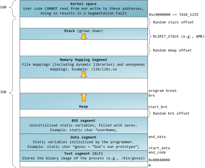

Abschließend noch zwei Verständisfragen zum Stack:
Jedes Programm bekommt im Speicher verschiedene Bereiche zugewiesen (data, text) und auch einen heap und einen stack? Und die Größe des Stacks wird über die verwendeten Variabeln geregelt indem der Compiler 'schaut' wie viele Daten aus den Registern ausgelagert werden müssen?
Ich bin mal auf ein Prgramm gestoßen, das zur Berechnung der Ackermann-Funktion die Verwaltung des Stack 'selber' in die Hand nimmt Code auf pastebin (C#) (Quelle)
Ich gehe mal davon aus, dass die Zielsetzung eine erhebliche Performanzsteigerung ist, da ackermann() ja bekanntlich ein Ressourcenfresser ist. Aber wie praxisnah ist sowas und wie gängig ist eine solche Stack-Selbstverwaltung?

Das Anordnung der einzelnen Speicherbereiche eines Prozesses ist betriebssystemabhängig. Allerdings ist es meist ähnlich zu dieser Grafik (Linux Prozess Speicherlayout)[1]:
Die unteren Bereiche sind der Programmcode, globale Variablen, und der Heap, welcher nach oben wächst. Von oben aus liegt zunächst Kernelspeicher und dann kommt der Stack, welcher nach unten wächst. Beide Bereiche wachsen also zur Mitte hin. Aus verschiedenen Gründen hat ein Prozess (= Programm in Ausführung) dabei den gesammten Speicher zugeordnet (also alle möglichen Adressen), der sogenannte virtuelle Speicher. Die Übersetzung auf reelle Adressen wird transparent durch Betriebssystem und CPU gehandhabt.
Einer der Gründe ist, dass der Compiler nicht mit Sicherheit die benötigte Stackgröße vorhersagen kann, da diese beispielsweise auch von Userinput abhängt. Die Art und Weise wie der Stack (per Konvention) vom Programm gehandhabt wird (Zugriffe, RSP&RBP) erlaubt es, dass die Größe aber auch garnicht vorher bekannt sein muss, lediglich die Offsets der Variablen einzelner Funktionen müssen (sollten) fix sein (daher gibt es in C/C++ zB keine lokalen Arrays dynamischer Länge ohne den Heap zu nutzen).
@NullPointer: Die sub Instruktionen für die Modifikation des Stack pointers sind nicht nötig, da die Instruktionen für Speicherzugriff einen Offset haben können, so kann auf Adressen zugegriffen werden, die nicht direkt in einem Register stehen.
1: http://duartes.org/gustavo/blog/post/anatomy-of-a-program-in-memory/
