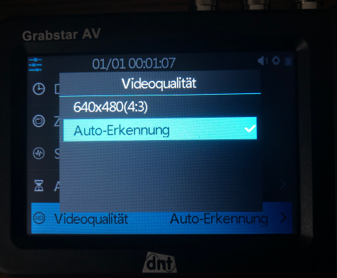

Der Grabstar liefert in meiner Firmware-Version (210917, ist auch aktuell) nur 720 x 576, egal was man einstellt. Im Menü werden auch nur 640 x 480 (4:3) angeboten, oder Auto. Mehr nicht. Ist aber auch egal was man einstellt, es kommen immer 720 x 576 raus.

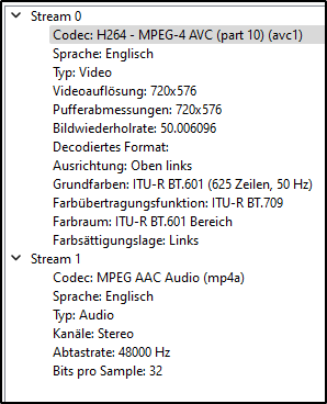

Kannst Du mal ein 'mediainfo' von einer Grabstar Datei posten?
Meinst du das hier?
Ja, danke.
50fps - Das heißt, es wurde schon ein Deinterlacing gemacht. Kann man das konfigurieren?
Nein. Es geht nur 640 x 480 ohne Optionen, und Auto, was aber immer zu dem oben gezeigten Ergebnis führt. Jedenfalls mit einem handelsüblichen VHS-Recoder und in Deutschland aufgenommenen Kassetten.
Sonst gibt es keine Video-Einstellungen.
