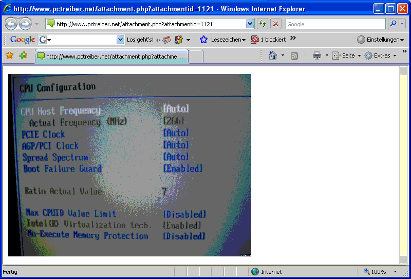

Nach dem Du temps im Auge behältst kkannst du im Bios verändern:
Erste Bild von oben nach unten.
CPU h.Frequ.Asynchron auf 266=2,128Ghz nachher bei guten temps sehr warscheinlich höher gehen maximal einstellbar 340 geht aber im Idealfall etwas über 300=2,4Ghz
PCIE Clock auf 100 fixen .
AGP/PCI Clock 66
Spread Spectrum disabled
Boot f.Guard enabled
Intel Virt... (Hat 2xxx nicht)
Rest auf disabled

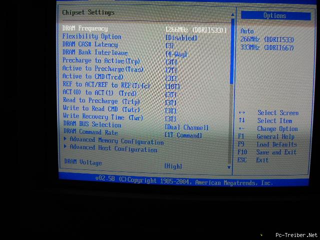

Wenn das nicht funzt setz erstmal von oben nach unten
DRAM Frequencvy auf 266(533) beste Performance beim Via chipsatz
Flex. Option auf disabled(gefixt 1:1)
Rest auf Auto lassen.(Bild3 außer erste Zeile auf 266)

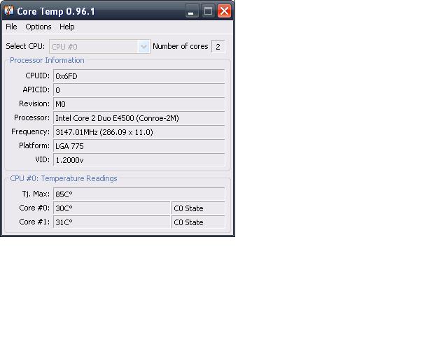

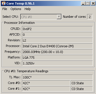

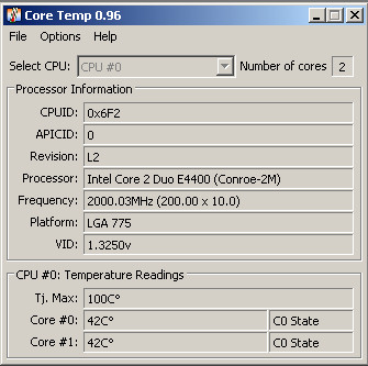

@cyberpepi
Bei mir zeigt Coretemp 0.96 und 0.96.1 die Tj.Max von 100°C an.
@Ralf B.
Sehr interessant:
Denn bei meinem E4500 zeigt CoreTem 0.96.1 Tj.Max 85°C und 0.96 die richtige Tj.Max von 100°C.
Scheinbar ist für den E4400 die Datenbank von CoreTemp 0.96.1 schon aktualisiert.
Den E21XX Nutzern geht es allerdings so wie mir, das CoreTemp 0.96.1 die falsche Tj.Max. anzeigt.
MfG
Siehe Pic E4500 CoreTemp 0.96.1:

Naja dann müßtest du halt hier immer ca. 15 Grad aufrechnen. Die neueste Everest macht das bei mir auch richtig.

Könnte sein, daß der Speicher auf 333(667) noch steht, kann zu Problemen in Verbindung mit Dualchannel führen ,sollte das der Fall sein Ram Settings im Bios auf 266(533)Via Chipsatz ist für DDR2 533 optimiert.Flex Opt disabled.

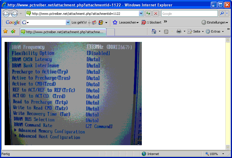

Welche wert hast du im Bios eingestellt?
CPU H.Frequ.: manuell
FSP: 266
PCIE Clock: 100
AGP/PCI Clock: 66
Spread Spectrum: disabled
Boot f.Guard: enabled
Rest auf disabled
DRAM Frequ.: 266(533)
4
4
4
12
RAM Voltage und des andere habe ich auf High stehen.
Und die eine Option habe ich auf Dual Channel. Wenn ich die Latenzen weg lasse, bleibt er trotzdem auf Single Channel. Schalte ich den DRAM auf 333 geht der PC nicht an. Egal was ich mache er bleibt nur auf Single Channel :-(
Wenn bei Dir Command rate auf 1 steht stell mal auf 2. Und wie siehts mit 5-5-5-15 aus.
5-5-5-15 geht nicht. beim zweiten also "dram bank interleave" hat nur auto, disabled, 2-way, 4-way und 8-way
Edit.
Sobald ich die CPU Host Frequency auf manual schalte macht der mir nur noch Single Channel
Nochmal Edit. jetzt läuft die ram leiste garnicht mehr an? geschossen?
