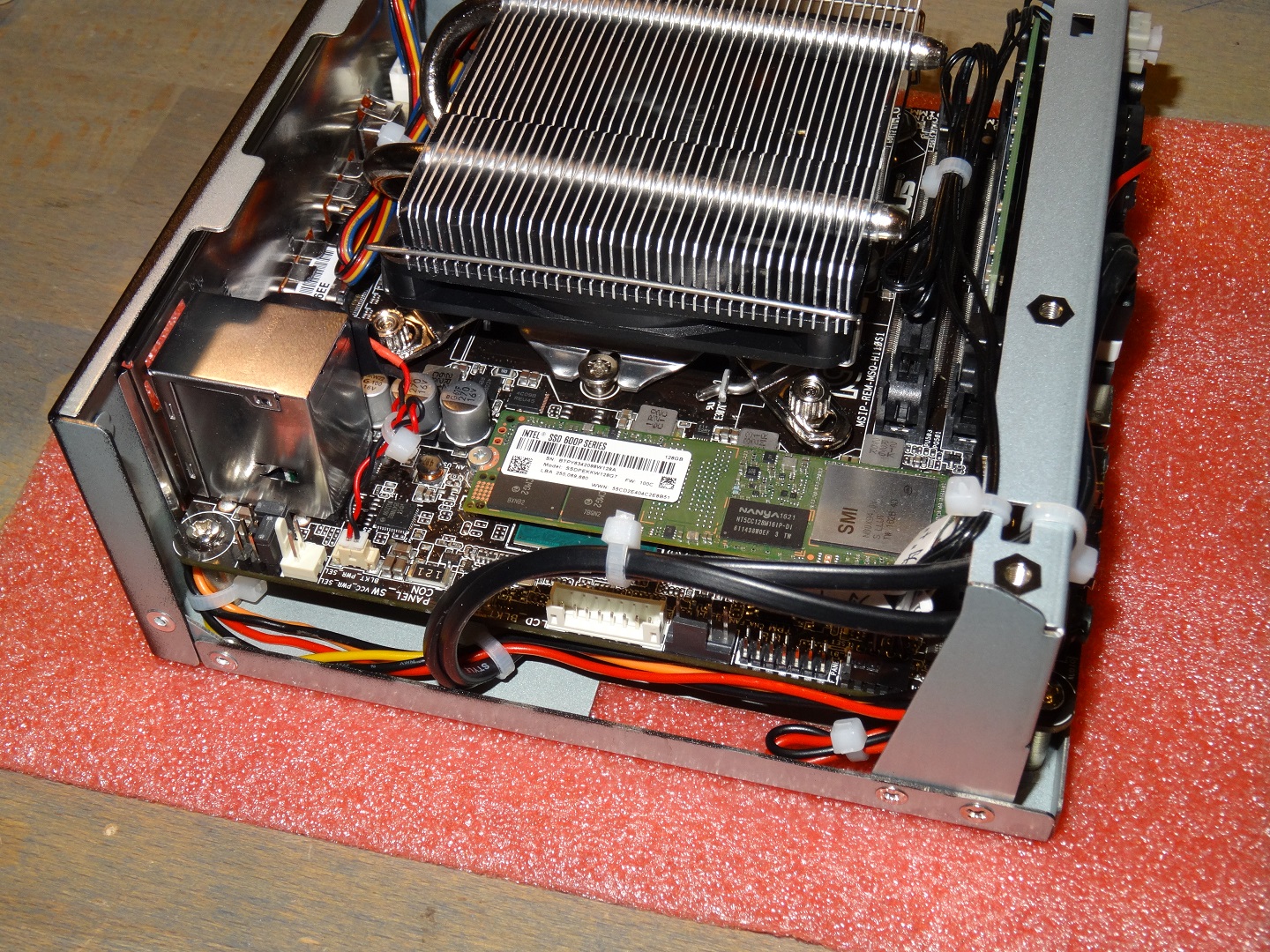

Allein die Kühlung der CPU in dem kleinen Gehäuse ist schon eine Herausforderung.
Wattwanderer schrieb:
wenn das Teil auch noch leise sein soll braucht man Volumen für Kühlung. Da hilft es wenig, dass das Mainboard nur eine kleine Ecke des Gehäuses belegt.
Wie hartnäckig sich solche Gerüchte halten. Da selbst die kleinsten Kühler in Gehäusen dieser Größe zumindest an der oberen Seite, wenn nicht sogar an den Seiten, nahezu lückenlos an den gelochten Gehäusewänden anliegen, kann der Lüfter seine kalte Luft von außerhalb des Gehäuses beziehen und warme Abluft auf direktem Weg aus dem Gehäuse entweichen.
Baut man einen Sandwich-Kühler (den Scythe Kodati) ein, profitiert man ganz nebenbei noch vom Kamineffekt, da das Board ja liegend eingebaut ist:
Drunter sitzt ein i5-7400, dem mit Sicherheit nicht zu warm ist, auch nicht unter Last. Der Lüfter ist im Idle überhaupt nicht und unter Last kaum zu vernehmen.
Und deshalb schafft es der CPU-Kühler nicht, einen i5-8400 mit Dauerlast im Deskmini 310 zu kühlen ;) Die CPU hat beim Test in der c't dann immer wieder runter getaktet. Selbst der i3 war in Tests gerade noch ordentlich kühlbar, wobei die Temperatur höher als beim i5-8400 war (weil der sich immer wieder runter taktete).
Im Deskmini ist einfach die Zu- und Abluft ziemlich eingeschränkt.
Den Deskmini habe ich live noch nie gesehen, wenn ich mir aber Bilder anschaue, sieht das Gehäuse eigentlich recht gut belüftet aus. Weißt du evtl. noch, mit welchem Kühler der Test durchgeführt wurde? Falls es der Intel Boxed war, könnte der die Erklärung für das Throttling sein. Der Scythe Kodati erhöht unter Last wie gesagt etwas die Drehzahl, der Takt bleibt aber hoch. Allerdings kein Deskmini 310, sondern ein Silverstone VT01.
