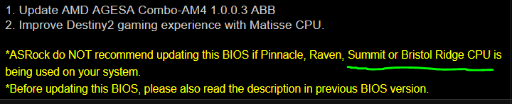

Nickel schrieb:
Wird BIOS Verion 6.00 schon nicht mehr empfohlen zu flashen.
Gilt das dann auch für das Updaten des BIOS selbst oder nur für den späteren Betrieb? Wie soll man denn dann auf die 7.xx BIOSe flashen? Das Flashen geschieht ja Schrittweise. Würde das bedeuten, man müsste zwischendrin auf einen 3000er Ryzen wechseln, um weiter aufwärts flashen zu können?
