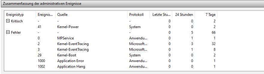

Naja, du kannst Memtest drüber jagen. Die Abstürze klingen für mich jetzt halt nicht nach einem muster, das man so einfach per ferndiagnose festmachen kann. Du könntest die Windows-Logs dazu mal auslesen.

wenn Memtest dann memtest86 ... aber das Netzteil würde ich auch gerne kennen bei den Kernel Power 41 Fehlern.
