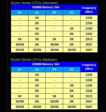

Ryzen 3000 ist "Matisse". ;)
https://www.asrock.com/mb/AMD/B450M Pro4 R2.0/index.de.asp#Specification

Bei SR hat man das oft, bei DR, sieht man ja auch in der Tabelle von Vincy, kann es öfter mal eine Nachjustierung der Spannungen benötigen.
Obwohl ich also ganz bei dir bin, das es zu oft dramatisiert wird, kann es doch schon zu ungünstigen Konfigurationen kommen.
Wer auf Nummer Sicher gehen will und sich nicht zutraut Spannugen oder Timings anzupassen, der sollte eher zu zwei Riegeln greifen, der Rest kann auch 4 Riegel testen bei Bedarf oder Preisvorteil.
