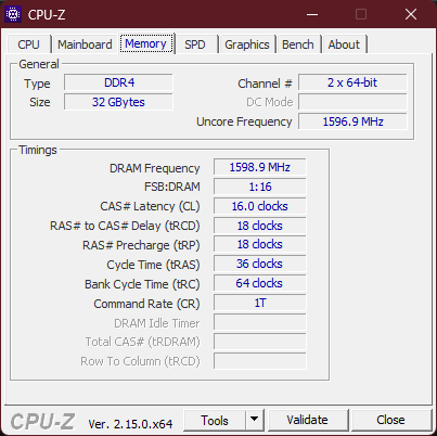

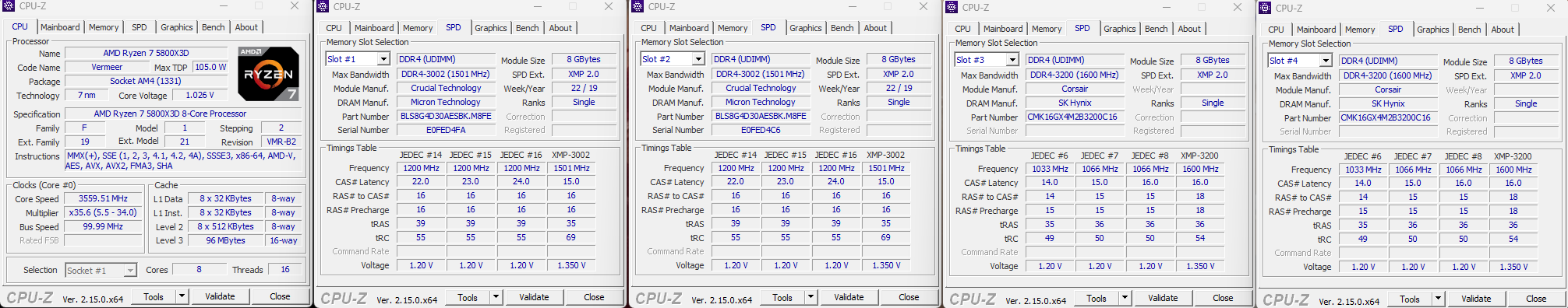

@AMD-Flo guck mal meinen Screenshot von CPU-Z was da für Riegel drauf sind. ^^
Reaktionen: iron_monkey
In dem Screenshot sind aber nicht 4x die gleichen Module verbaut die sich unterscheiden, das sind 2x 2 völlig verschiedene Hersteller und Spezifikationen.
Das XMP Profil des schnelleren ist schon nicht mit den langsamen Riegeln kompatibel.
So läuft das bereits seit Monaten ohne Probleme. Mein Dad hat wegen Photoshop und Lightroom auf 64GB aufgestockt und ich hab zum herum spielen seine Mischbestückung mitgenommen (die ich zuvor bei ihm konfiguriert hatte).
Wenn das nicht kompatibel ist, warum läuft es dann? (rhetorische Frage ;)) Es läuft, weil ich weiß, dass die 3000er Crucial ohne Zicken mehr Takt mitmachen, also habe ich die Corsair 3200 Riegel als "master" konfiguriert, und an den Takt halten sich die Crucial. Ist im Prinzip kein Hexenwerk.
Ich seh das Problem bei Resterampe-Riegeln wie den RipJaws die immer wieder unterschiedlich bestückt sind. Bei guten Riegeln ist das eher weniger ein Thema.
Ich habe nie geschrieben, dass es nicht läuft, nur das es problematisch ist. Kann mit XMP laufen, kann mit manuellen Settings laufen, kann aber auch gar nicht oder nur sehr langsam laufen. Wenn man keine Probleme haben möchte, sollte man Mischbestückung meiden.
