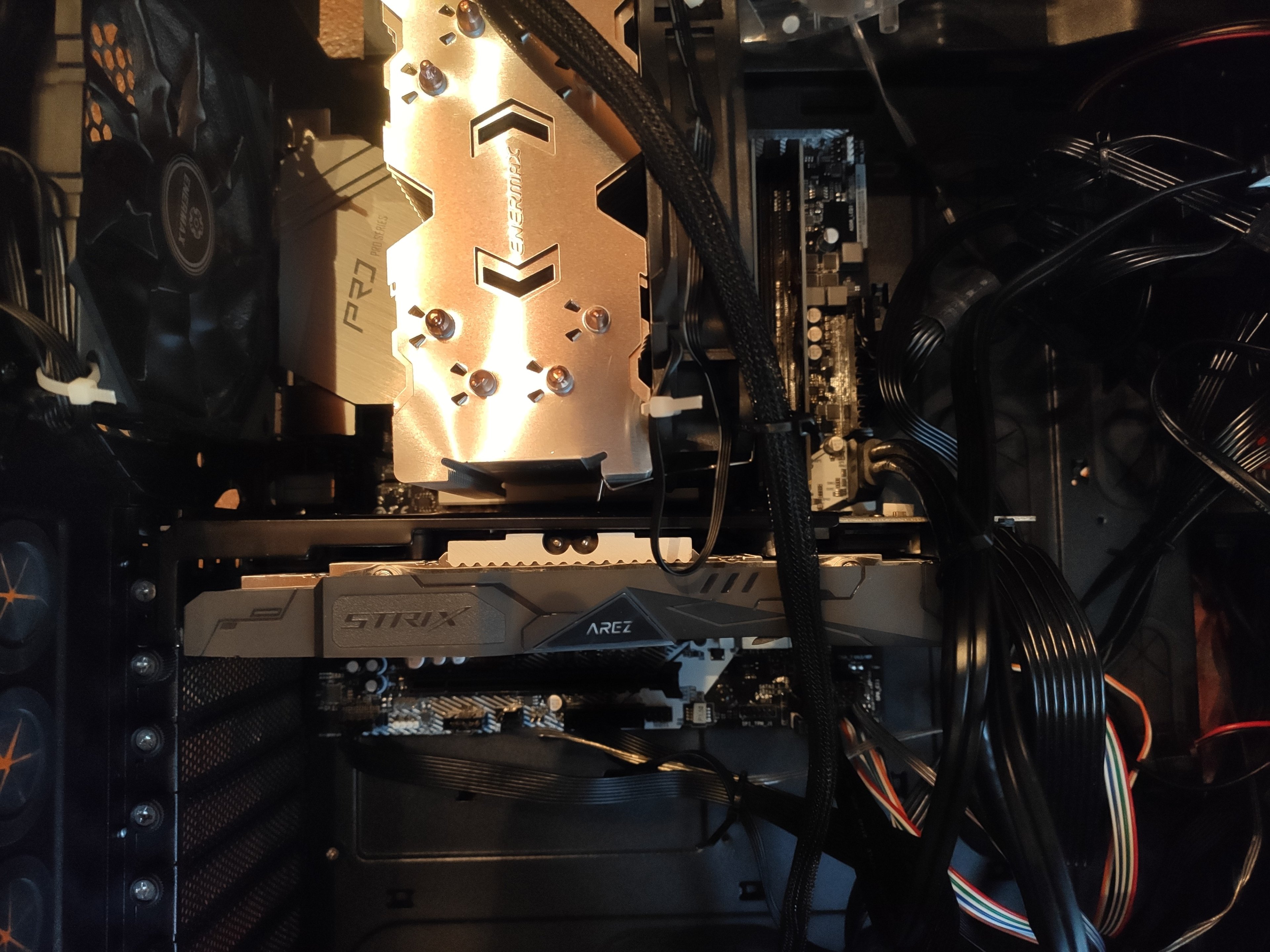

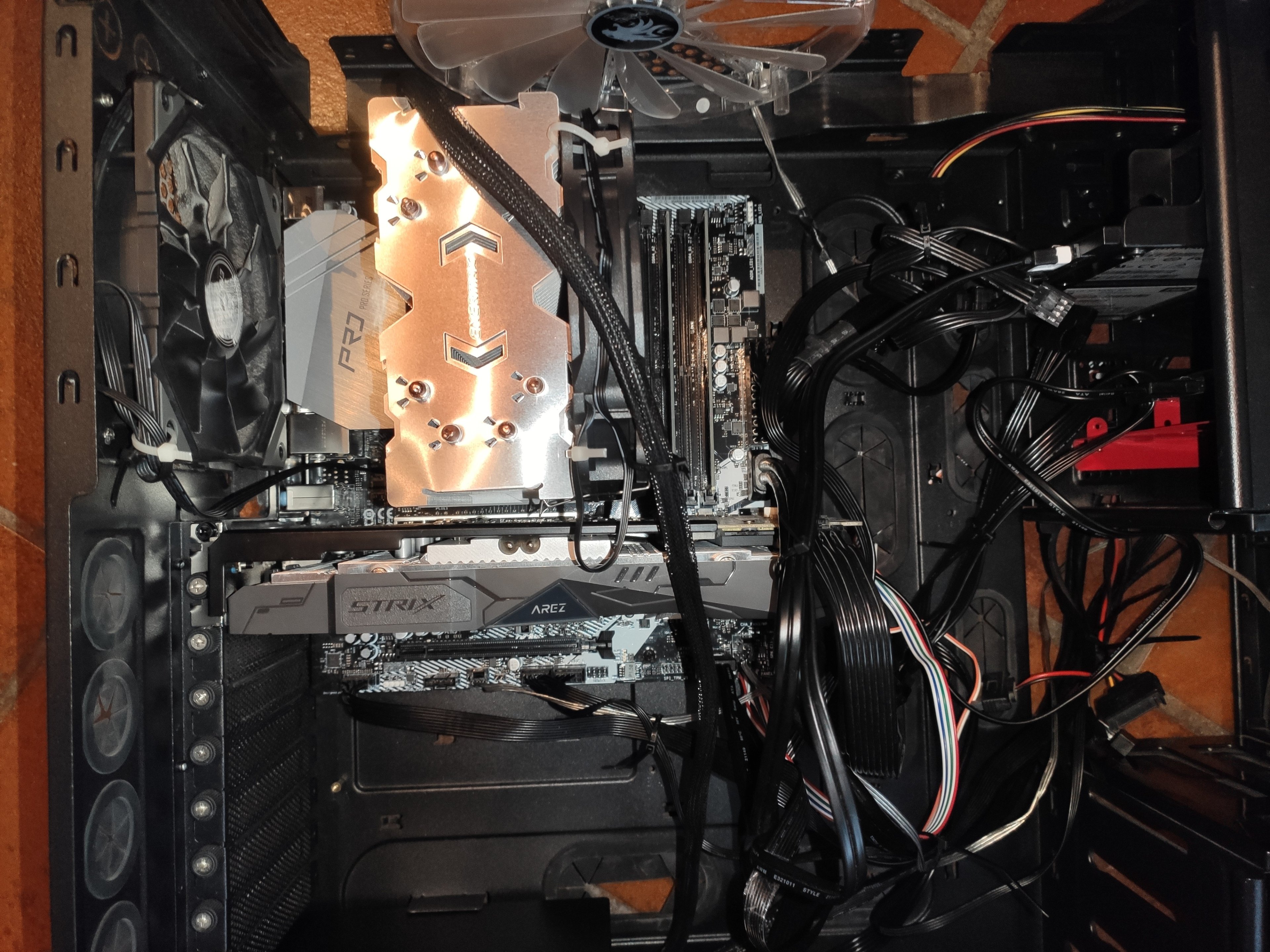

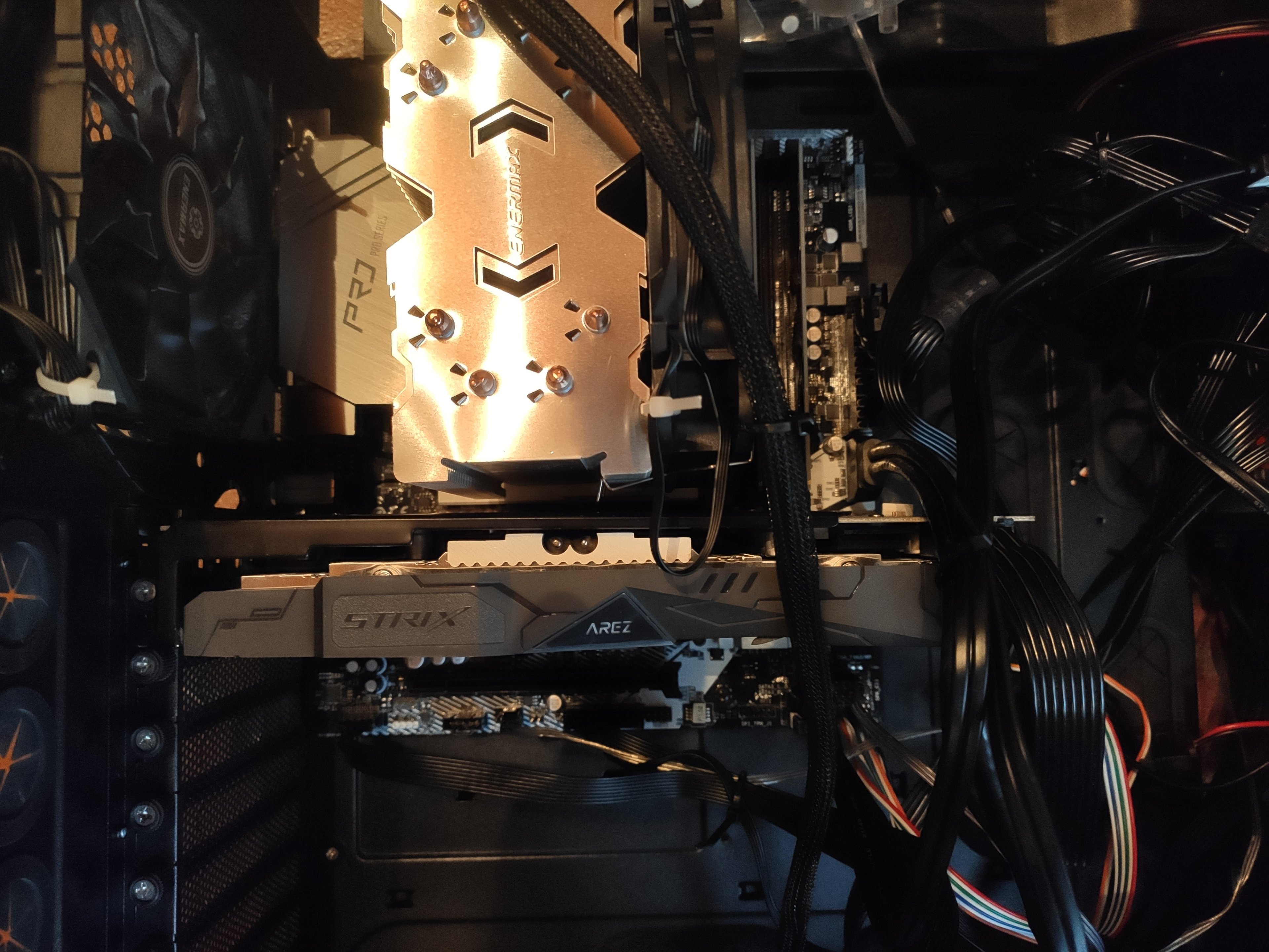

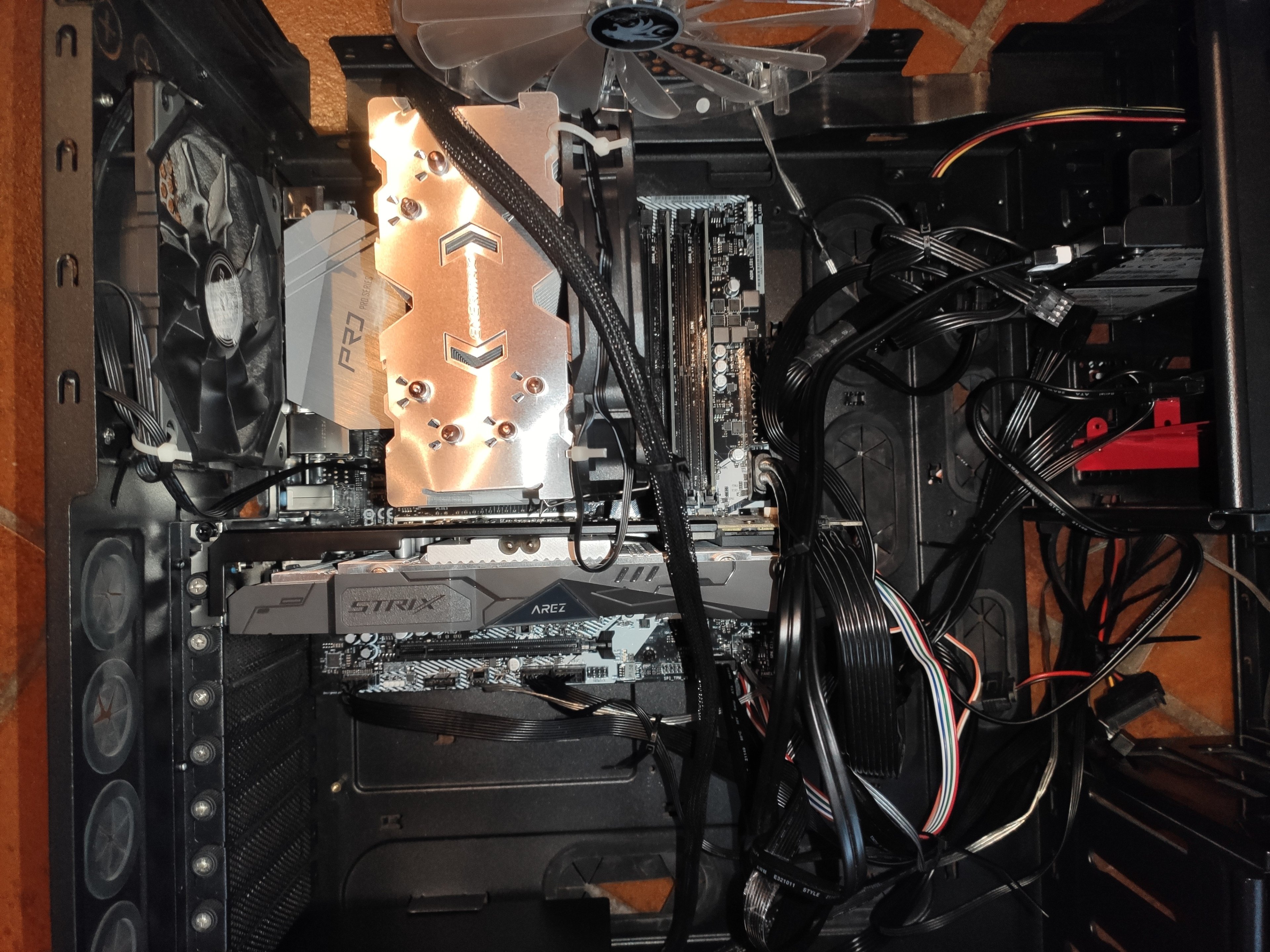

Dicker Kühler und große GPU(
Hallo, da war eigentlich ne Zotac 1050ti drin, mini, die auch nicht groß warm wurde. Nun ist die Asus drin und "dank" dem Enermax liegen die schön aneinander.
Da man von der Asus liest dass das VRAM eh nicht idealst gekühlt ist frag ich mich ob die Nähe zum CPU Kühler oder die Nähe zum RAM ein Problem für A das VRAM der GPU sein könnte, wohl eher nicht da CPU max 50 Grad rum?
Und die GPU max 70 Grad rum ein Problem für den RAM?
Im Handbuch las ich irgendwie dass das Board nur oben PCI E x16 hat, unten x4, laut Homepage ASUS hat es aber zweimal x16?
https://www.asrock.com/MB/Intel/B460M Pro4/index.de.asp
Wobei eine DualSlot GPU wie die Asus hier dann ohnehin die Pins für Audio, USB, System Header verdecken würde?
Was sagt die Gemeinde denn dazu?
Auf dem alten Board war mehr Luft zur GPU so ein, zwei cm.
...keine
Steckplätze
- 2 x PCI Express 3.0 x16 Slots (PCIE1/PCIE3: single at x16 (PCIE1); dual at x16 (PCIE1) / x4 (PCIE3))
es hat 2 PCIe 3.0 x16 Slots, wobei der obere als x16 läuft und der untere nur als x4.
Die Grafikkarte bitte im oberen Slot lassen
@486erdeluxe:
mechanisch x16 bedeutet noch lange nicht elektrisch x16. der zweite slot hängt hier am chipsatz und der kann an einem slot maximal 4 lanes liefern. für zwei elektrische x16-slots fehlen den mainstream-CPUs schlicht die lanes.
frag ich mich ob die Nähe zum CPU Kühler oder die Nähe zum RAM ein Problem für A das VRAM der GPU sein könnte[...]
weder noch. temperatur und abwärme sind btw auch zwei paar schuhe.
wenn die Grafikkarte nur noch mit x4 Läuft und nicht mehr mit x16, büßt du halt ordentlich Leistung ein
Verstehe gar nicht, wo hier irgendein Problem auftreten sollte. Auf einem µATX Board ist halt immer etwas weniger Platz. Aber solang da nichts miteinander kollidiert, ist doch alles ok.
Die Grafikarte wird ja nun auch nicht so heiß, dass rund um sie herum Temperaturen wie in einem Backofen herrschen. Solange da ein halbwegs anständiger Airflow im Gehäuse herrscht, gibts keine Probleme mit den Temperaturen von RAM und VRAM.
