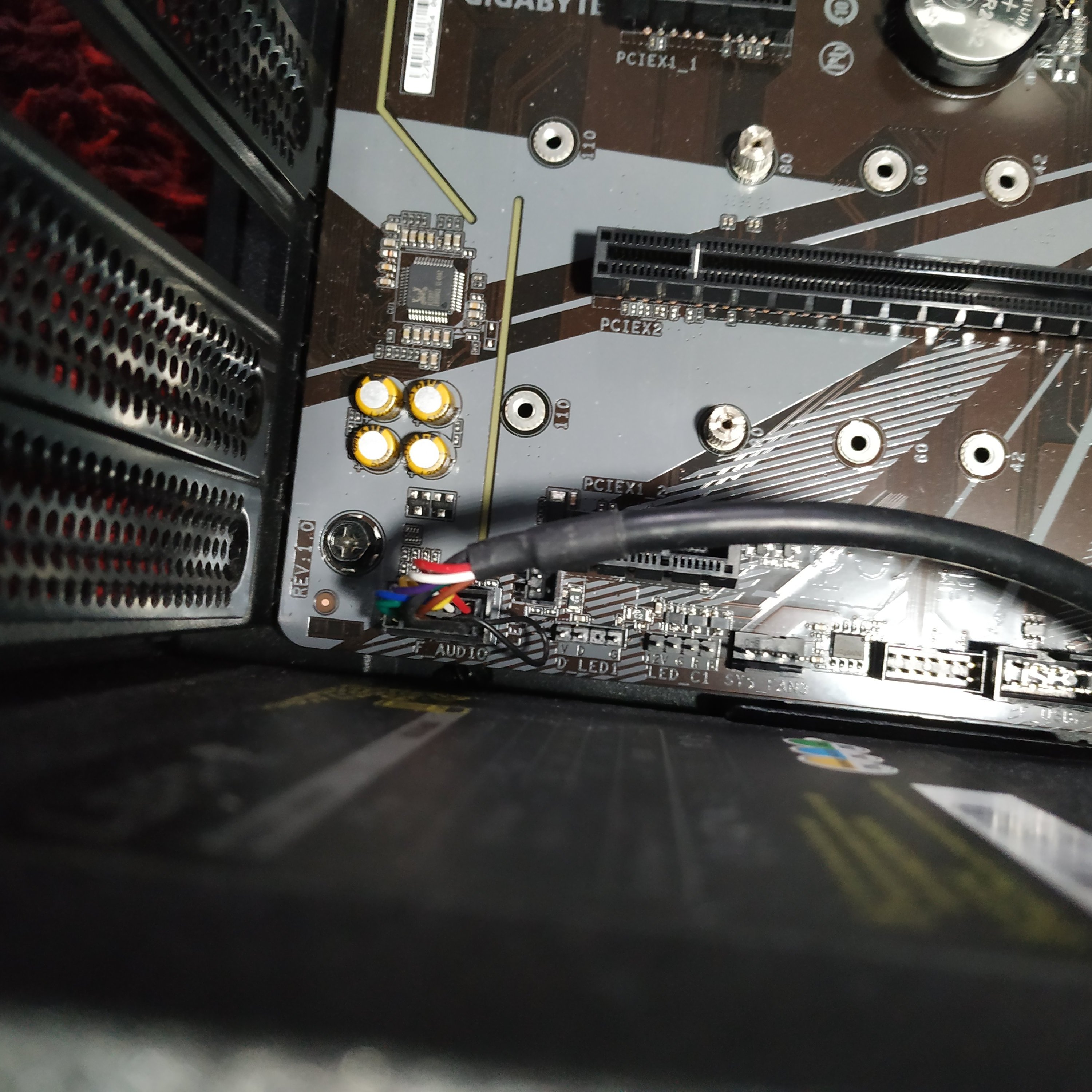

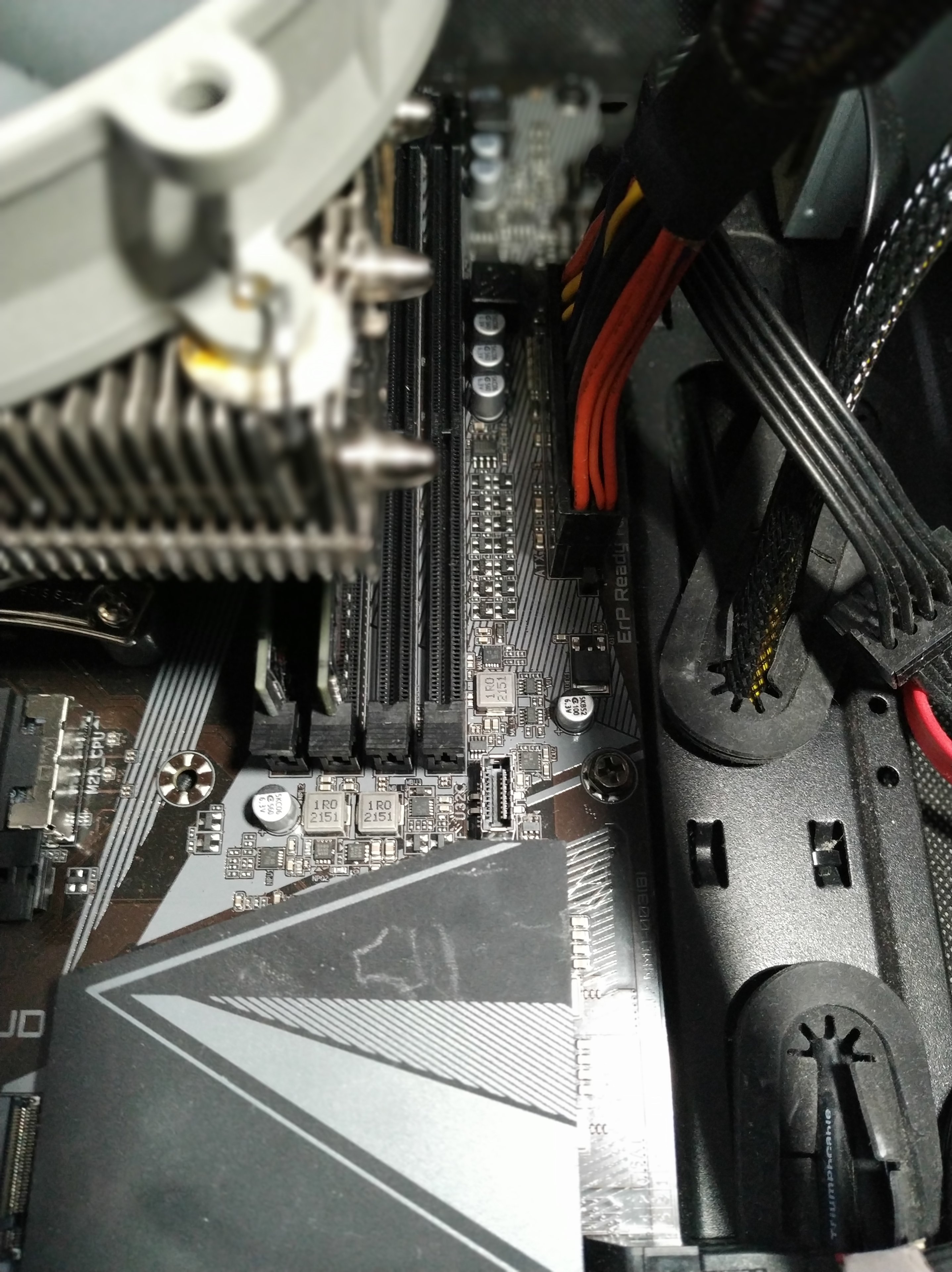

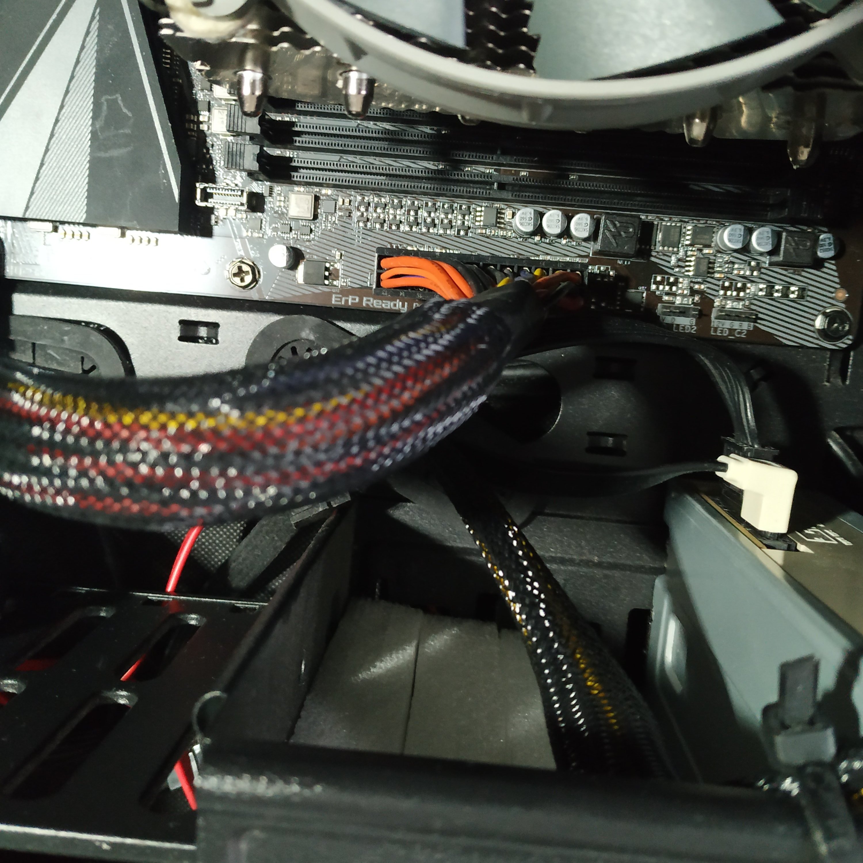

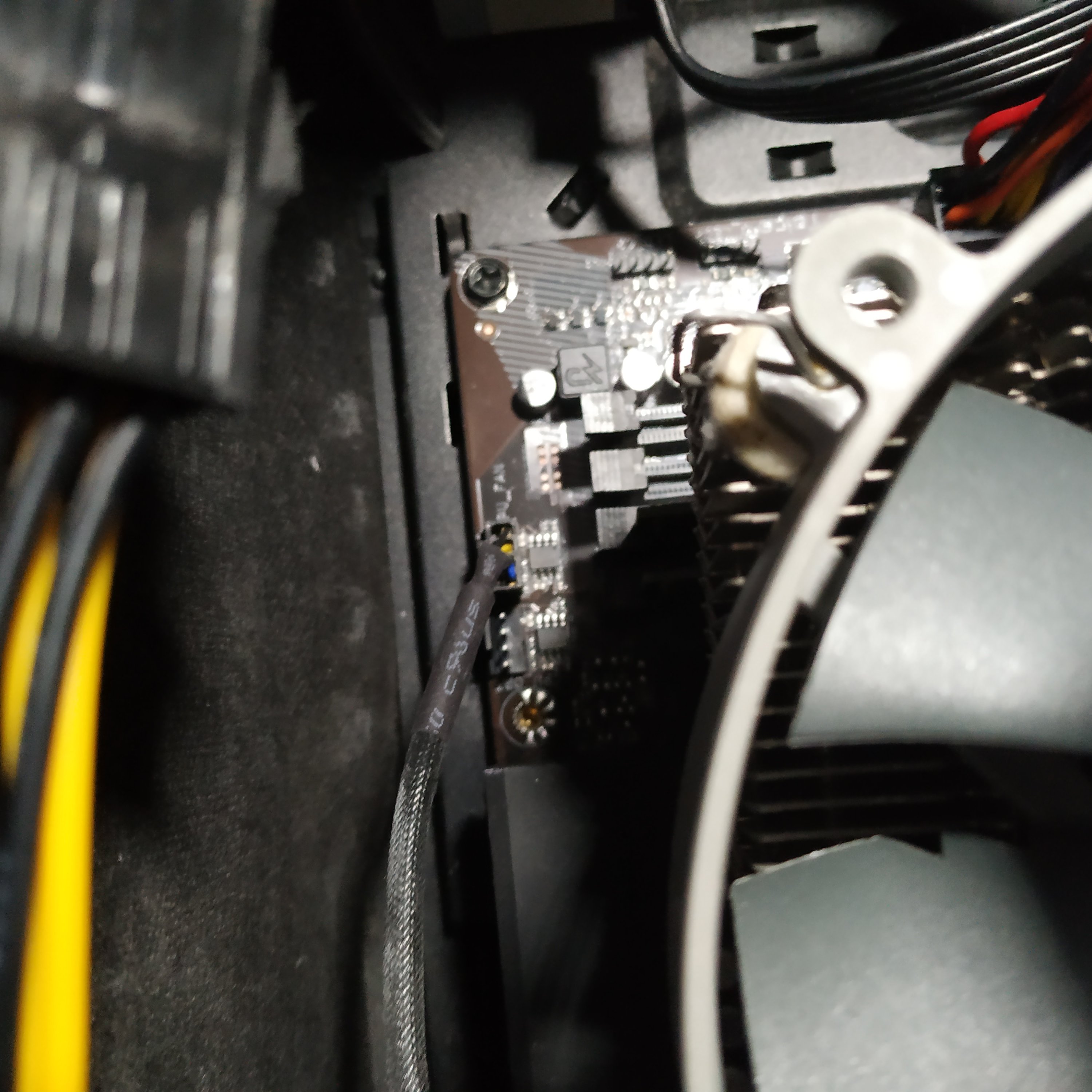

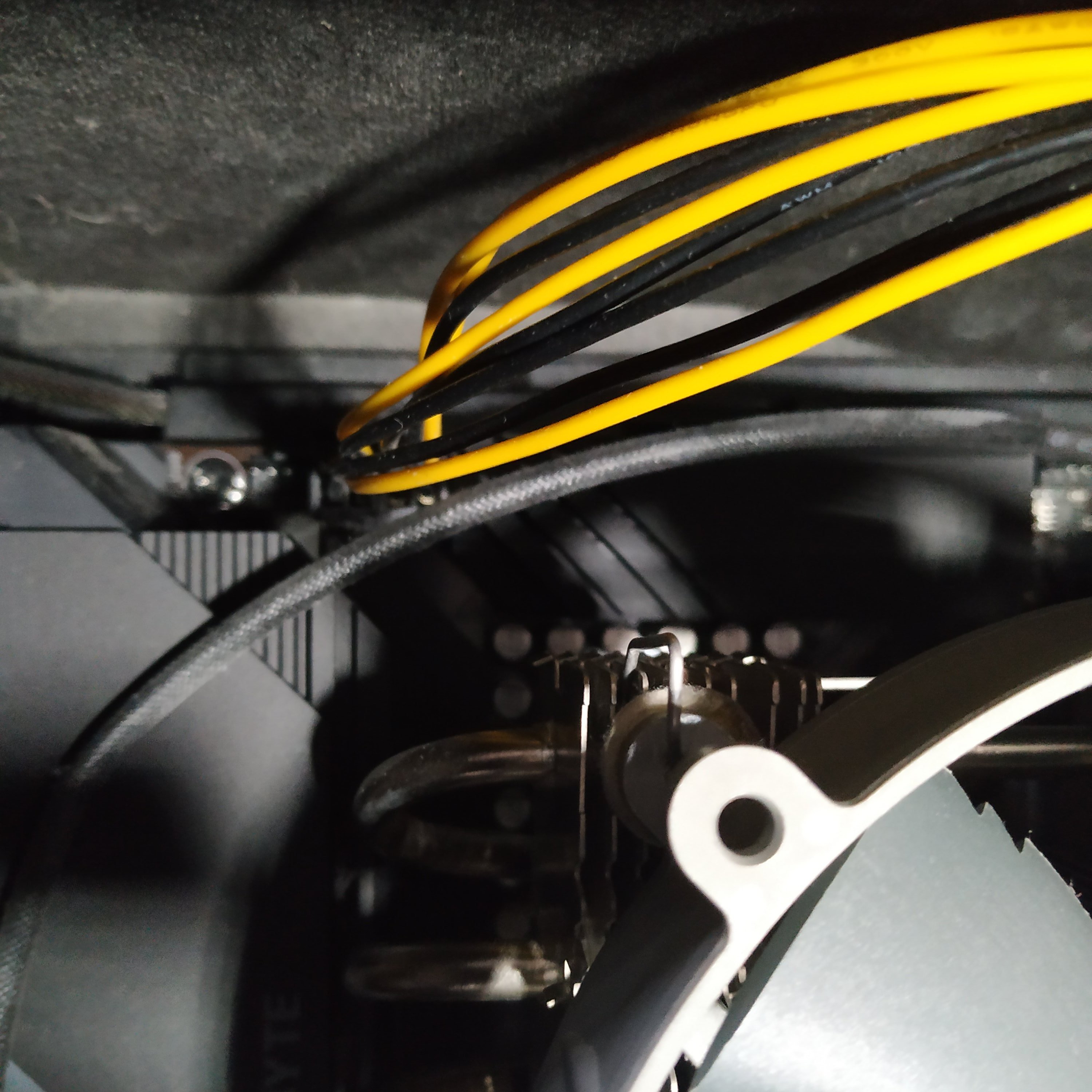

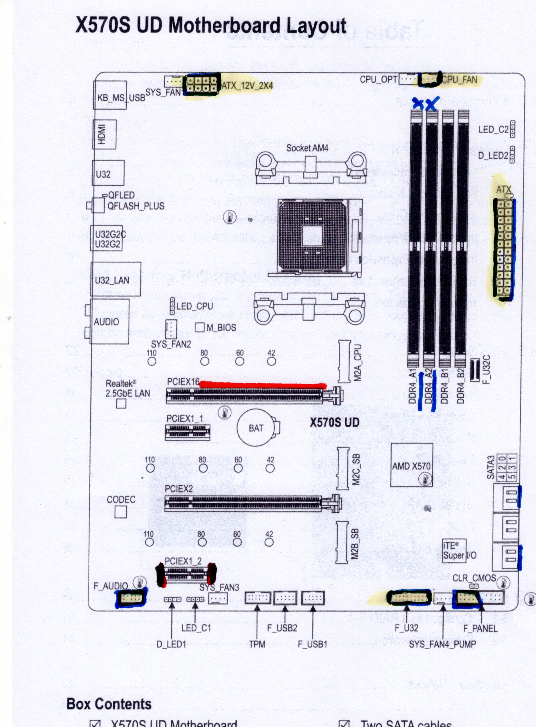

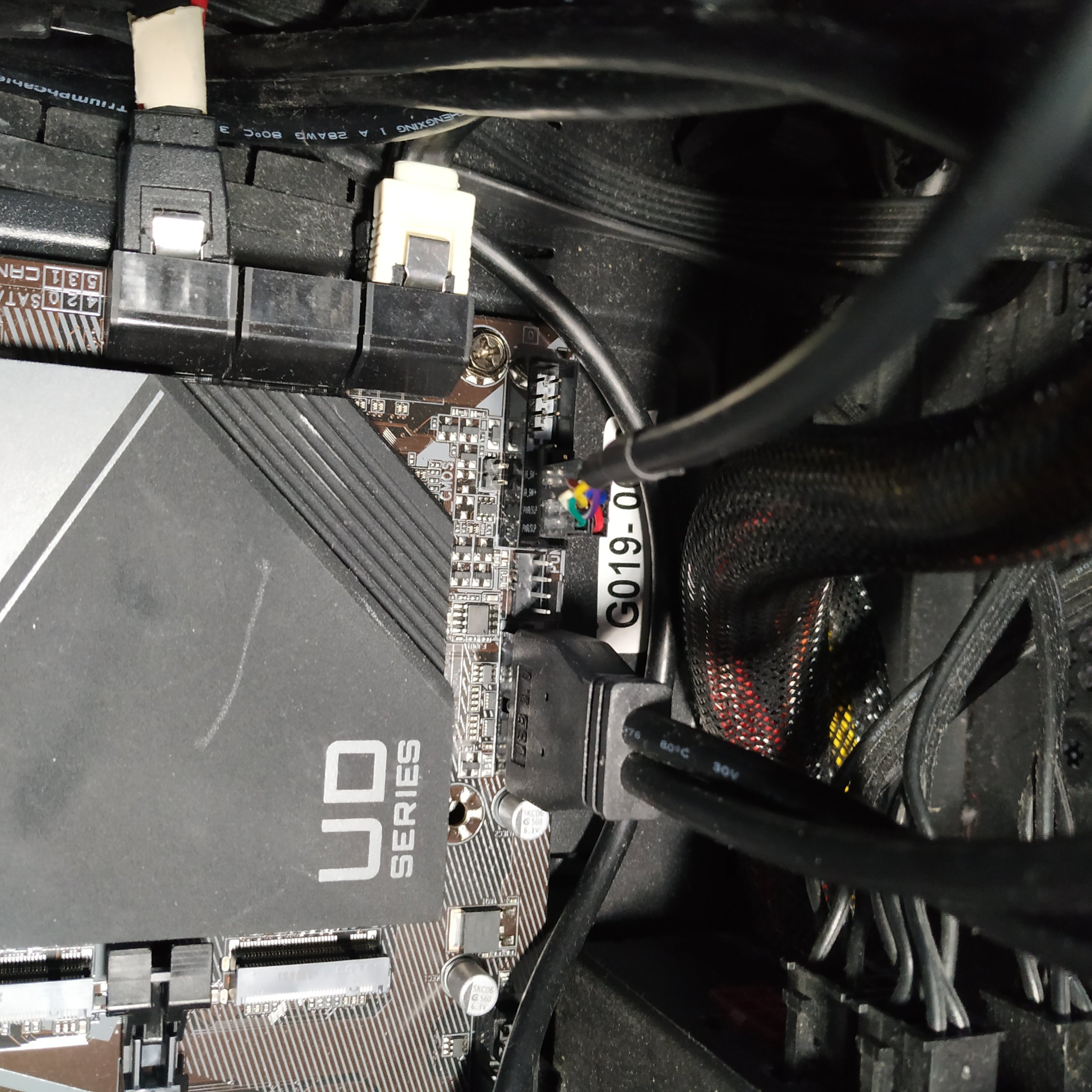

nun ein paar Fotos und eine Zeichnung, auf der habe ich Blau/Gelb die Anschlüsse markiert und in Rot den Anschluss für die Grafikkarte.
Was mich überrascht hat ist die Belegung der RAM-Speicher...

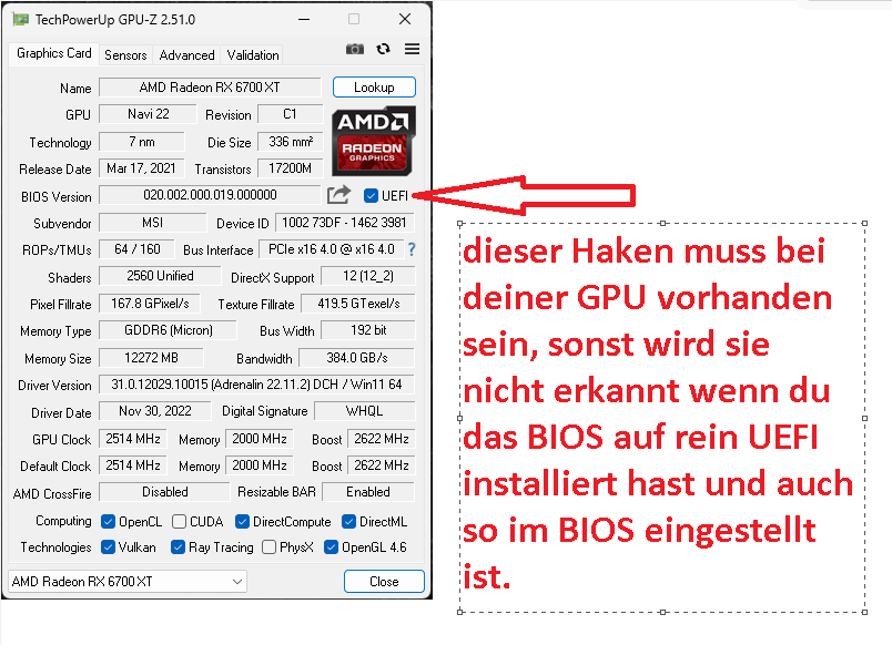

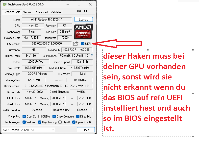

Falls du deine GPU in einem anderen System testen kannst achte bitt hier drauf.
falls der haken fehlt das BIOS auf UEFI + Legacy einstellen.
Die RAM-Riegel sind falsch gesteckt (Foto), 2+4 von der CPU einsetzten wäre richtig.
@Bob59:
warum steckt der RAM im ersten und zweiten slot und nicht so wie im handbuch und sogar direkt auf dem MB(!) empfohlen?
Wieder ein kleinen Fehler gefunden, die RAM-Speicher gehören in den Schacht A2 und B2

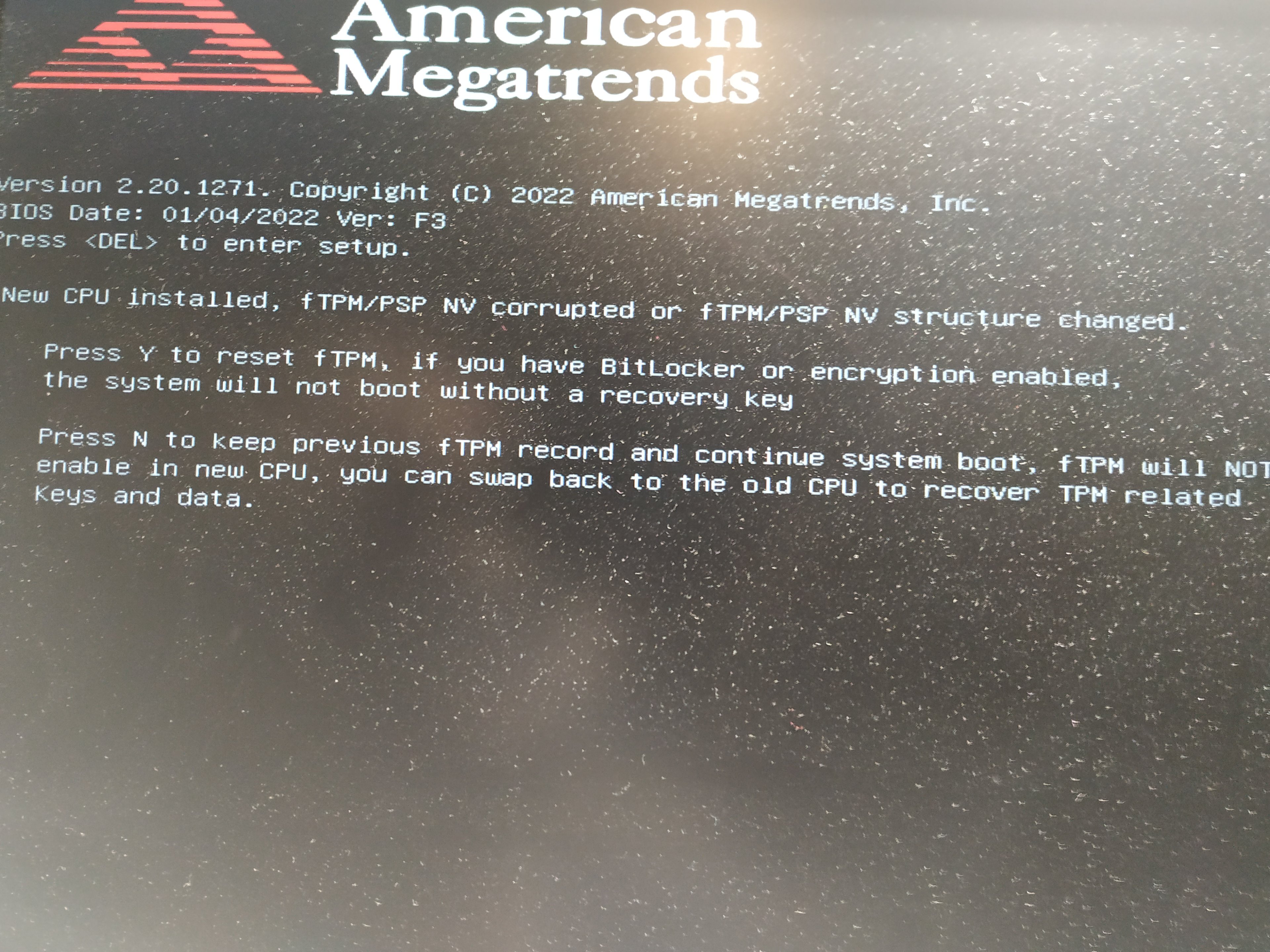

So, neuster Stand, Grafikkarte im PCI Ex 16 Slot eingebaut, jetzt muss ich nur noch raus finden was ich im BIOS machen muss. Es geht voran...
Y oder Z drücken damit TPM neu eingelesen wird.
Der Thread ist glaube ich obsolet, da er das Mainboard vom Treadtitel gegen ein anderes getauscht hat.
an alle die sich mein Problem angenommen haben, besten Dank. Mit der Z-Taste hat es geklappt.
