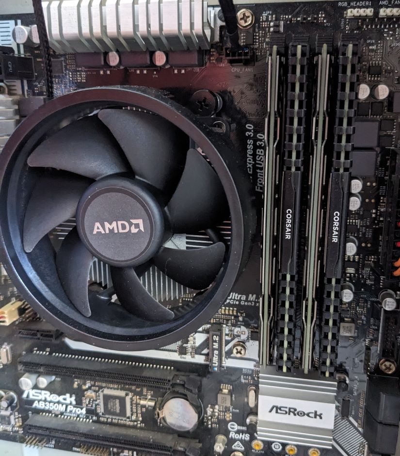

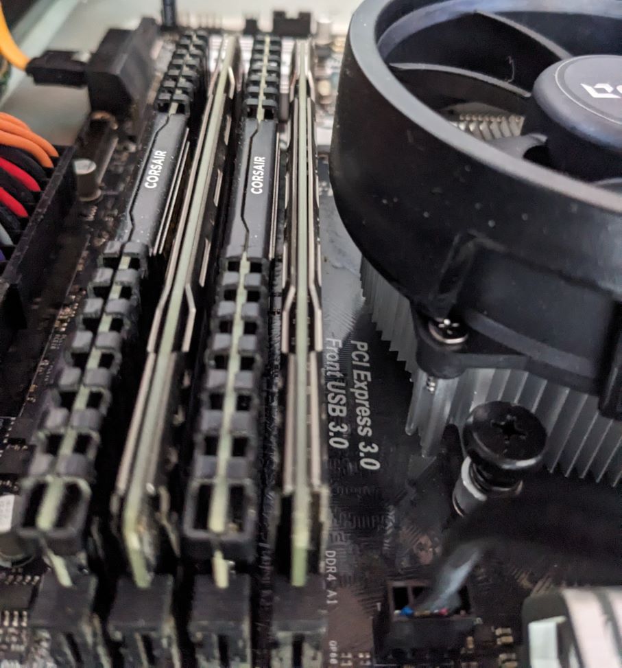

Wie es der Zufall will, kommt mein Zweit-PC deiner Zusammenstellung recht nah. Ist ein 5700G mit Boxed Kühler (Wraith Stealth) und die beiden RAM-Riegel mit der Aufschrift "Corsair" sind sogar ebenfalls Vengeance LPX.
Hab mal auf die Schnelle Fotos davon gemacht, woran du entsprechend sehen kannst, wie CPU-Kühler und RAM vom Platz her zusammenpassen.
Da sieht man auch gut, dass die LPX kaum höher als blanke RAM-Riegel sind.
Da ist in der Tat Platz genug. Vielen Dank
