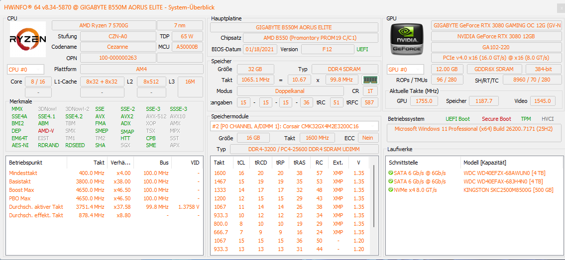

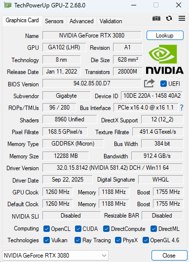

Bitte Screenshots der Konfiguration mithilfe des Systemüberblicks von HWiNFO und GPU-Z posten, damit man einen schnellen Überblick über Systemkonfiguration (u.a. die BIOS-Version des Mainboards) bekommt.

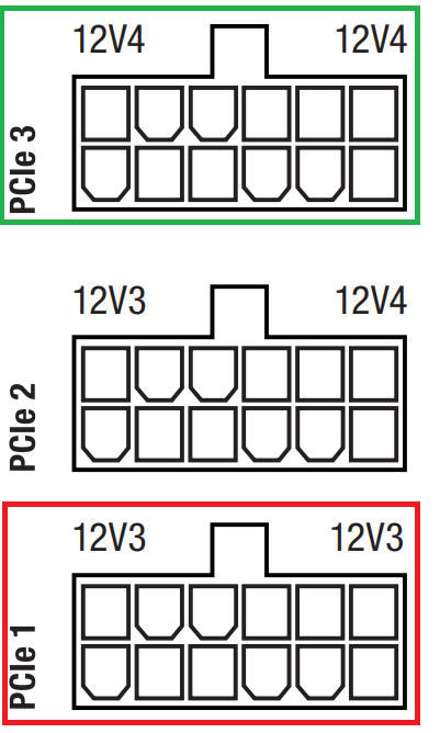

Grafikkarte an PCIe 1 und 3 am Netzteil angeschlossen? Wenn nicht machen. Wie sind die Temperaturen CPU/GPU während des Zockens/Cinebench?

Das sind erstmal die Konfigurationen, AMD Chipsatz werde ich gleich nachreichen.

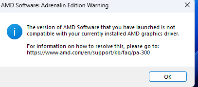

Wenn ich die AMD Software starten will, erscheint dies:
Obwohl ich es gerade neu installiert habe. Davor kam auch eine Fehlermeldung, von der ich den Screenshot nicht gespeichert habe, aber es war irgendwas mit dem Bildschirm, das war während der Installation.
In der App-Leiste taucht es nicht auf.

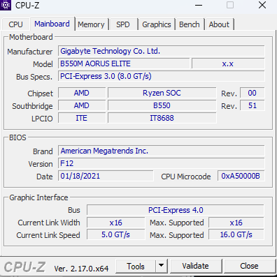

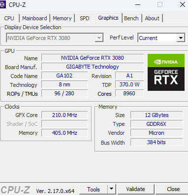

  • ich hatte nach GPU-Z (passender Link wurde von mir gepostet) und nicht nach CPU-Z gefragt.
  • der RAM läuft nur in Basis-Takt und daher unter seinen Möglichkeiten.
  • das auf dem Mainboard installierte BIOS ist schon mehr als 4 Jahre alt und sollte wegen diverser (Security-)Patches aktualisiert werden.

  • Für die Grafikkarte ist nicht der aktuellste Grafikkartentreiber installiert, eventuell fehlt ein aktueller Hotfix
  • "Resizable BAR" ist nicht aktiviert (Einstellung im BIOS, wird in der Regel mit den aktuellen BIOS-Versionen automatisch aktiviert)
  • Geschwindigkeit des RAM wird in den Einstellungen des BIOS vorgenommen.

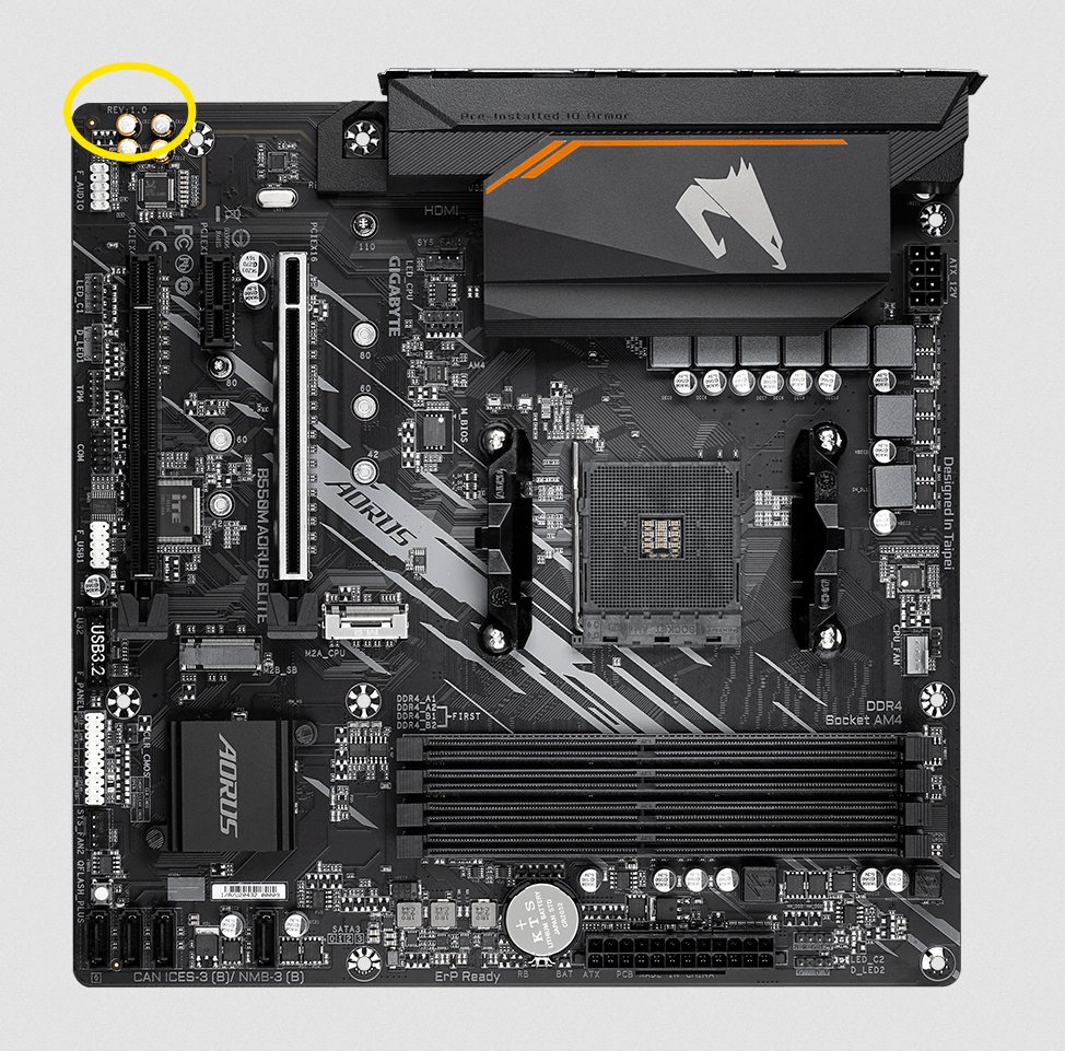

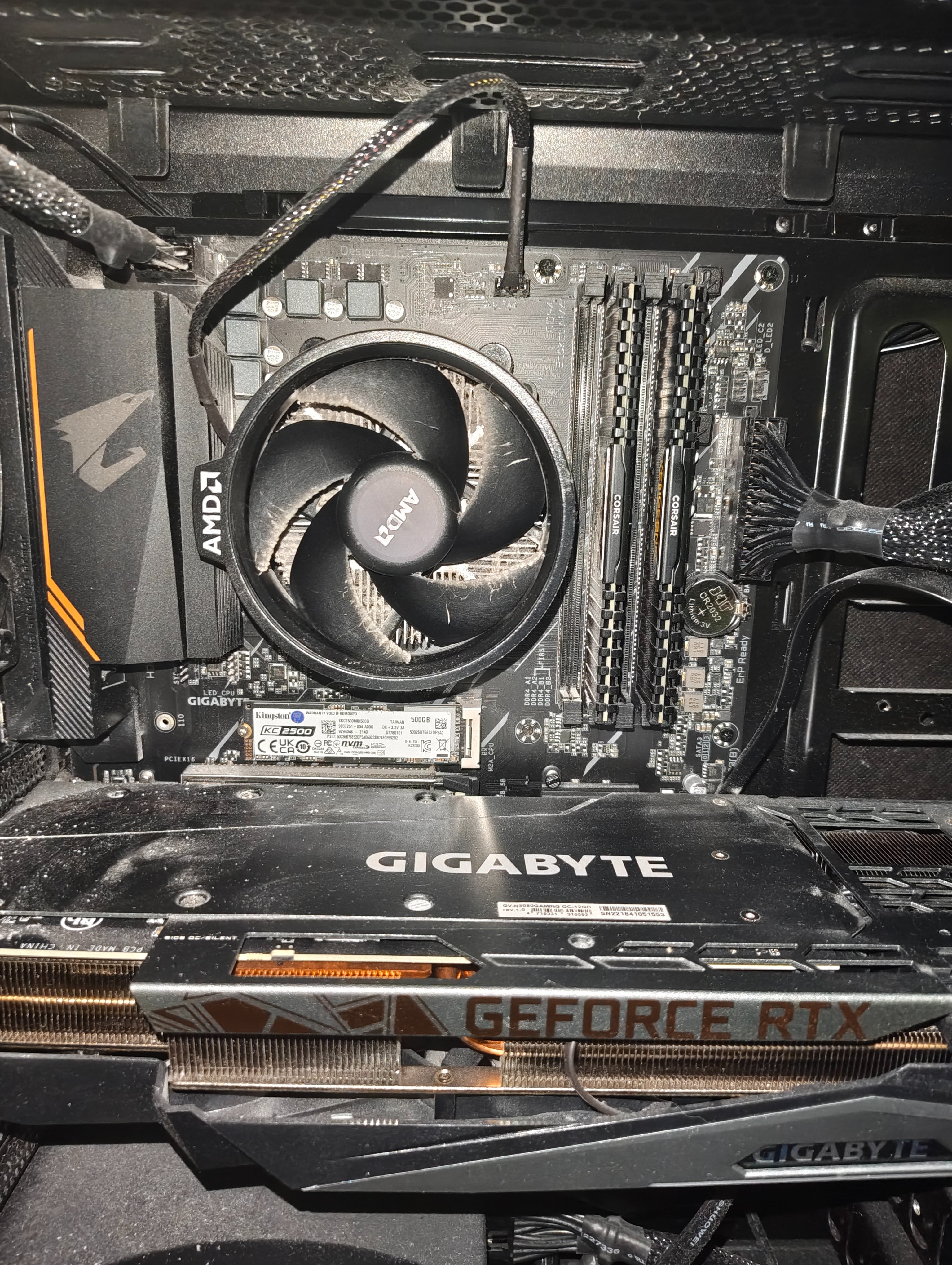

Habe ich nicht finden können, ich hänge das mal als Bild an. Grafikkarten Treiber hab ich geupdatet. Beim Bios update kam die Meldung "Ungültiges Bios abbild".
Na ja, es scheint auch Ausnahmen von der Regel zu geben, siehe Foto von der Produktseite von Gigabyte:
Ich guck sonst morgen mal nach dem Karton vom Mainboard, da müsste es sonst drauf stehen.
Das Bios F12 passt nur zu Boardrevision 1.0 bis 1.2, das 1.3er Board hat Buchstaben als Versionsbezeichnungen. Die Onboardgrafik des 5700G würde ich deaktivieren und die AMD Grafiksoftware deinstallieren wenn die nicht genutzt wird.
