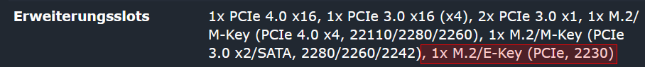

esbrittl schrieb:Kann ich die Wlan Karte aus dem Laptop (glaube so ein PCi Teil) einbauen?
Wenn das passt ja. Aber du brauchst noch Antennen. Am Ende ist wohl ein Stick billiger.

die Antennen sind beim Laptop die "Drähte"? Aber Wlan USB Sticks habe ich auch mehrere. Klappt gut damit.coasterblog schrieb:Anhang anzeigen 1496783

Was für Laptops so gebaut wird. bei Desktop sind die Antennen hinten in Stabform verbaut. Oder halt Buchsen um externe kleine Gehäuse (meist mit Magnetfuß) beliebig extern aufzubauen.esbrittl schrieb:die Antennen sind beim Laptop die "Drähte"?
