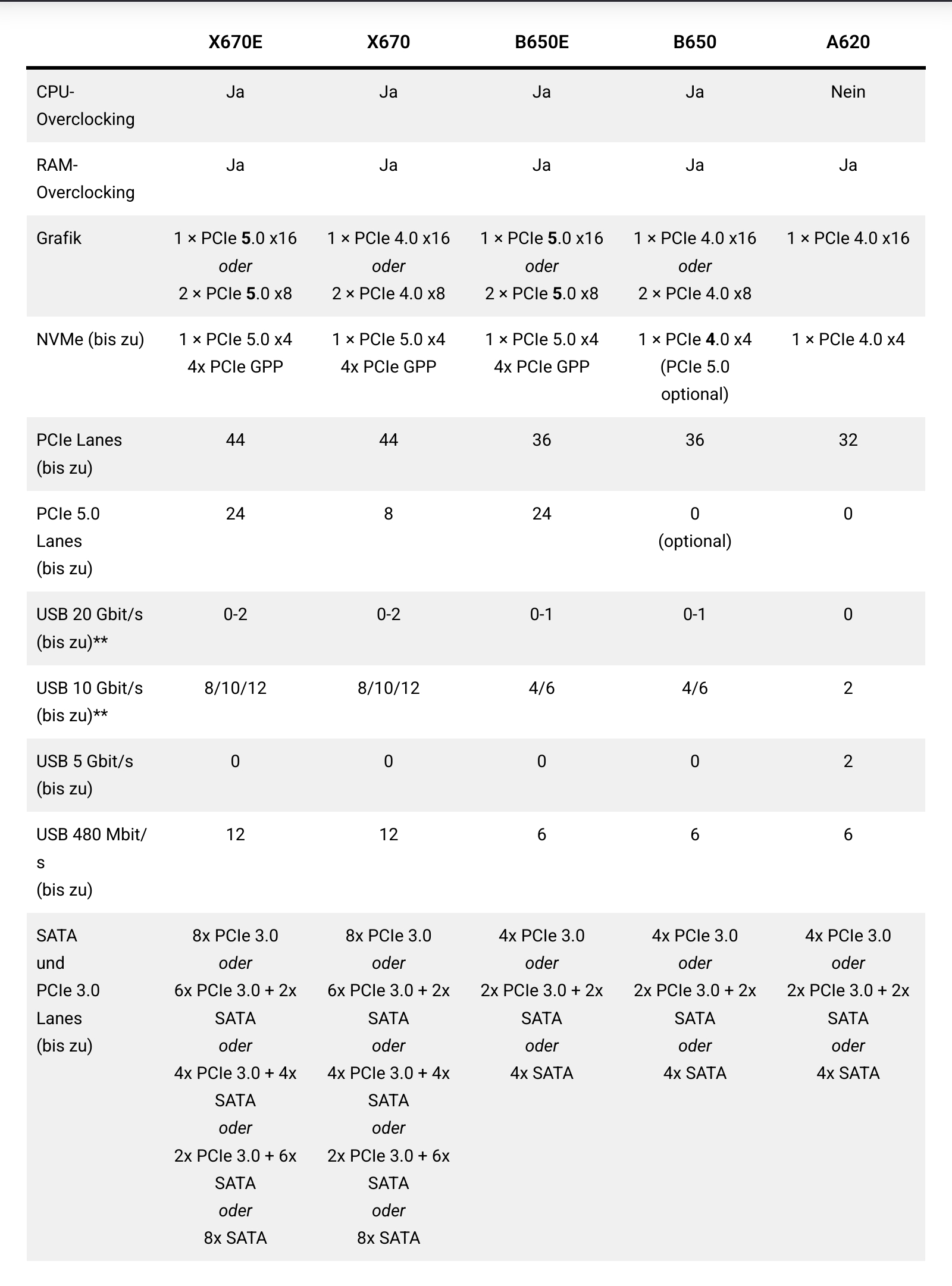

Offizieller Bericht mit offiziellem Datasheet von AMD:
https://www.computerbase.de/artikel...00-amd-x670e-x670-b650e-b650-vergleich.82014/
Warum man nun letztendlich nicht gleich nur einen 650er und einen 670er herausgebracht hat, mag verwundern, aber es gibt definitiv diese Unterscheidung. Theoretisch können nur die E-Chipsets 5.0, aber manche Hersteller tricksen da ein wenig und binden zumindest einen M.2 mit 5.0 an, aber auch mit dem "normalen" 650 scheint das zu gehen, wenn die Herstellerangaben stimmen (Asrock war immer schon etwas anders, wenn es um Herstellerspezifikationen geht, habe da so meine Erfahrung mit den Jungs in Holland):
https://www.asrock.com/mb/AMD/B650 Steel Legend WiFi/index.asp#Specification
aber eigentlich gibt es nur 2 chipsätze + cpu. Den Promentory 21 und A620 chipsatz. Denn alles was pciE 5 ist kommt alleine von der cpu.
Der x670/E besteht aus 2 Promentory21 chips. Und der B650\E aus 1 Promentory chip. Für die E Ableger muss der Hersteller die Boards so konstruieren das die vorgaben von PciE 5 X16 + 4 eingehalten werden. bei den anderen nicht.
Reaktionen: Kenjy
Letzteres ist im Prinzip richtig, aber dennoch verkauft bzw. führt AMD es als 4 Chipsätze, die teilweise von den Spezifikationen irgendwo dazwischen liegende Realität liegt halt in der Interpretation der jeweiligen Hersteller.
Genau so verstehe ich den Artikel nämlich auch, und deshalb kapier ich die Sache mit dem E-Suffix nicht. Wenn X670 & X670E bzw. B650 & B650E doch hardwareseitig jeweils ein und die selben Chips sind (bei der X-Serie ein Dual-Chip-Design und bei der B-Serie ein Single-Chip-Design) und die PCIe 5.0 Lanes eh nur von der CPU kommen und nicht vom Chipsatz (weil letzterer nur PCIe 4.0 kann), warum wird dann überhaupt zwischen E- und non-E-Versionen unterschieden? Also Unterschiede in der Board-Konstruktion kann ich ja verstehen, aber das ändert ja am Chipsatz nichts.
