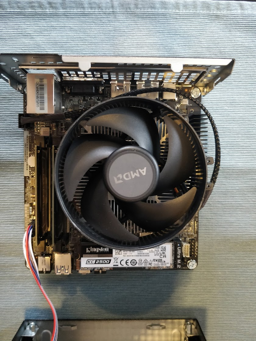

Guten Abend,
ich habe einen neuen Rechner (DeskMini) bestellt und ihn heute zusammengebaut. Jetzt wird allerdings die M.2 NVMe nicht im BIOS/UEFI erkannt, ebenfalls im Windows 11 Setup nicht sichtbar. Zu Beginn habe ich mich schon gewundert, warum der Rechner extrem lange in der Initialisierung vom BIOS hängt. Ich dachte zu erst, er nimmt meine Tastatur-Eingaben nicht an.
Der PC besteht aus der DeskMini AMD Empfehlung aus dem „Der ideale Office-PC“ Thread (https://geizhals.de/?cat=WL-2258911).
In Zusammenfassung:
  1. ASRock DeskMini X300
  2. Kingston KC2500 – SSD
  3. Ballistix 16GB Kit DDR4
  4. AMD Athlon 3000G
  5. AMD Wraith Stealth
Prozessor als auch Arbeitsspeicher werden korrekt erkannt. Mainboard FW ist die aktuelle, X300M-STX P1.70.
Ich habe bereits mehrere Sachen probiert, allerdings alle ohne Erfolg.
  • SecureBoot deaktiviert / CSM aktiviert
  • SATA Mode deaktiviert / SATA Mode auf AHCI & RAID geändert
  • UEFI Default Einstellungen geladen
  • TPM deaktiviert
  • Im Changelog von der FW der SSD auch keinen Hinweis diesbezüglich gesehen
  • SSD noch aus-/eingebaut und überprüft, ob sie richtig sitzt
  • Sonst sind mir selbst auch keine entscheidenden Einstellungen im BIOS aufgefallen, in der Form "aktiviere M.2 Slot"
Ein wenig Auffällig war, die Verpackung der SSD war an einer Stelle leicht zugeklebt und auf der Rückseite war ein runder roter Punkt. Ich weiß nicht, ob das was zur sagen hat. Könnte auch darauf hindeuten, dass es eine Retoure war.
Meine Tendenz geht aktuell in Richtung einer defekten SSD. Ich musste das Mainboard mit dem AMD Wraith Stealth aufgrund der Abmaße mit etwas Druck ins Gehäuse (leicht angehoben) schieben. Das waren vielleicht 2mm an Platz die gefehlt haben. Daher auch ein kurzer Gedanke, ob das Mainboard einen abbekommen hat. Würde mich wenn sehr wundern.
Aktuell habe ich wenn auch nur meinen Desktop-Rechner zum testen da. Allerdings komme ich da nicht so ohne Weiteres an den M.2 Slot dran. Grafikkarte müsste ich auf alle Fälle ausbauen und der CPU-Kühler sitzt gut darüber. Das würde ich am liebsten erst zum Schluss machen.
Das ist gerade alles, was mir noch zu später Stunde einfällt. Vielleicht habt ihr ja noch eine Idee.
Beste Grüße
Jan

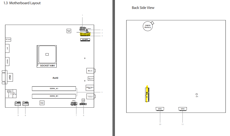

Es sind sowohl auf der Vorderseite als auch auf der Rückseite jeweils ein M.2 für SSDs vorhanden.

In welchem der beiden Slots steckt die Karte?
Auch mal den anderen Anschluss ausprobiert?
Und für die Erkennung der Karte muss auch nichts im UEFI ein-/ umgestellt werden.

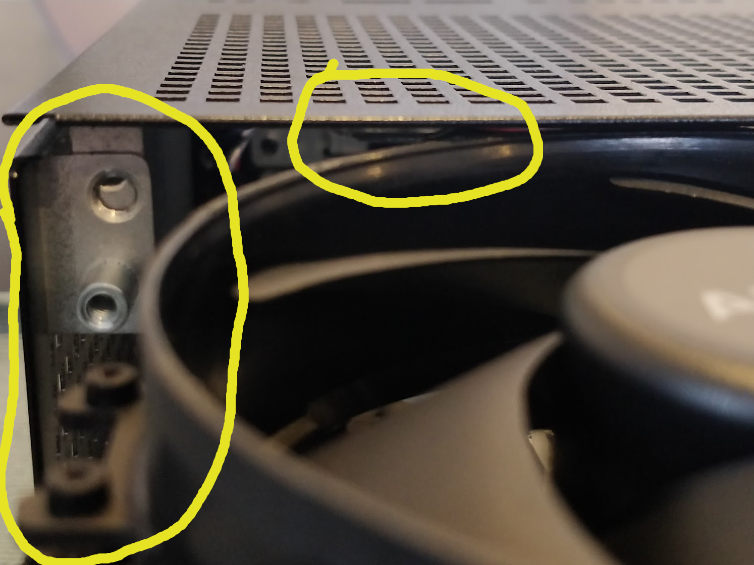

Muss beim Wraith-Kühler nicht der Ring abgenommen werden, so dass der Kühler Verwendung finden kann?
Hier mit einem Noctua NH-9La und einem 25mm Lüfter statt dem 15mm Lüfter oben drauf ist es auch knapp, aber es geht ohne Gehäuse anheben oder ähnlichem.
Reaktionen: auch-da
Hardwareproblem. SSD oder Board ist defekt.
Die SSD muss in jedem der beiden M.2 2280 Steckplätzen funktionieren. Im BIOS gibt es nichts umzustellen: Die SATA/AHCI-Einstellung kann sich gar nicht auf die M.2 Steckplätze beziehen.
Reaktionen: auch-da

Entsprechendes Bild habe ich unten angehängt.
Puuh wie komme ich da elegant an den Slot auf der Rückseite dran?
Es hätte mich auch sehr stark gewundert, wenn etwas im UEFI umgestellt werden musste. Beim erstmaligen Start kam ein Hinweis "fTPM Chip hat sich geändert". Die genaue Meldung habe ich nicht mehr. Nach einem weiteren Neustart war es damit geregelt.
Ja, der Ring muss abgenommen werden. Zum Glück habe ich das vorher durch Zufall in einem YT Video gesehen. Da wäre ich sonst drüber gestolpert.
Ich bin hier oben an den Ösen und an der Seite hängen geblieben. Da hätte ich den Lüfter einfach um 90° drehen müsse.
Ich versuche die SSD auf der Rückseite mal unterzubringen und sonst muss ich die SSD in meinem Desktop-Rechner testweise einbauen.
Beste Grüße
Jan
