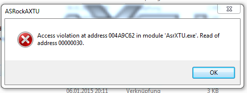

Ich habe mir Bios P2.30 Installiert, bin auf Ivy umgestiegen, Windows ist neu aufgesetzt mit samt allen Treibern.
Alles läuft bei mir einwandfrei bis ich heute Asrock Extreme Tuning Utility gestartet habe, das Programm zum übertakten und überwachen. Wenn ich da auf Overclocking gehe bekomme ich eine Fehlermeldung
Ich habe gegoogelt und keine Lösung gefunden. Gerätemanager zeigt auch keine Fehler an.
Ich habe es aber gerne wenn alles einwandfrei funktioniert.
Kann mir wer helfen den Fehler zu beseitigen?

ist ein RAM fehler ... mal testen !

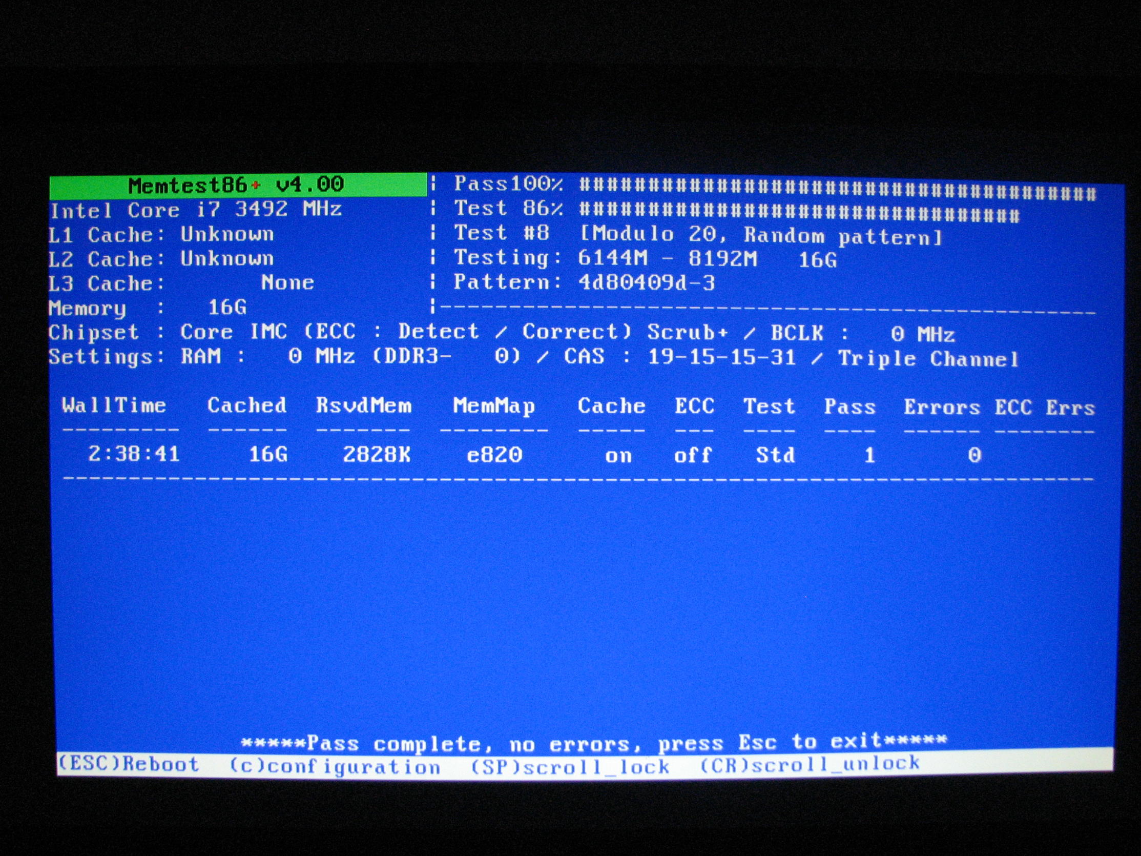

Als erstes würde ich dir vorschlagen ein Speichertest mit "MemTest" ( boot CD oder Stick ) durchzuführen
( falls du es noch nicht gemacht hast ) und dann als nächsten Schritt, die CPU Übertaktung anfangen.

Wie gehe ich beim Ram Test vor, dauert das nicht Tage? habe da keine Erfahrung...
entweder du hast die Gedult oder der Fehler kommt später wieder bei anderen Sachen ...
Memtest86+ findest sicherlich und wie das geht wird auch da beschrieben.
ist es egal welcher Rigel in welchen Slot eingebaut wird. habe 2 dual-Kit 2x4GB+2x4GB, könnte der Fehler nicht mit der Vertauschung zusammenhängen?
@Y-Chromosome all in one runtimes hat nichts gebracht.
Habe jetzt Memtest86+ durch ohne Errors
hatte alle Riegeln stecken lassen...
aber irgendwie wurden meine Module einzeln nicht angezeigt!?
er testet ja auch alles warum soll er was einzeln anzeigen dafür baut man selber um
Woran kann der Fehler aber im Beitrag 1 liegen wenn RAM in Ordnung ist?
Schlechte Software, hast du die aktuellste Version bei ASRock runtergeladen ...
@mugam Danke!!! :D irgendwie habe ich garnicht an das gedacht und ta ta Problem gelöst :)
