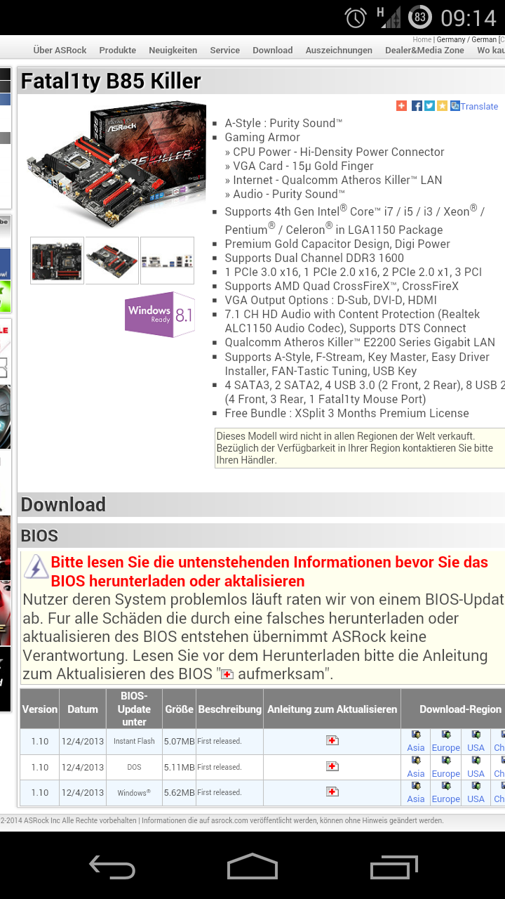

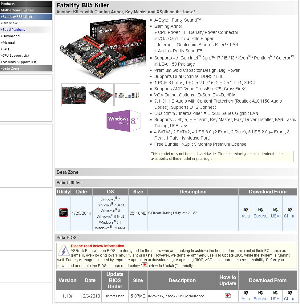

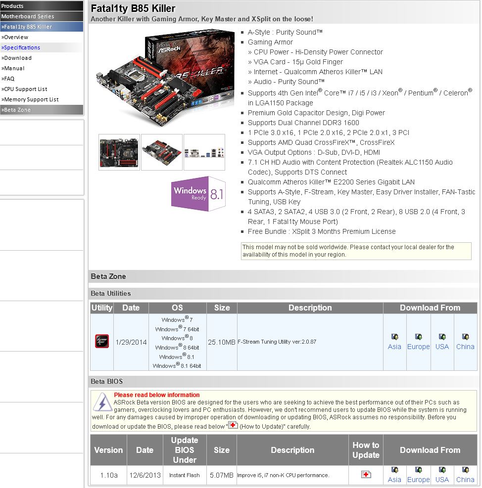

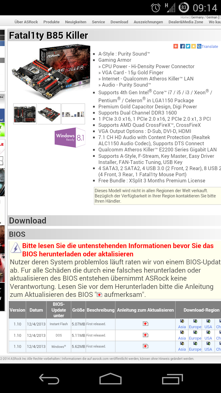

ah ok, nun hab ich es^^ du redest die ganze zeit von 1.10a und ich bin immer bei 1.10 denn die gibt es als win version. aber ehrlich gesagt finde ich die 1.10a version auf der asrock seite garnicht:rolleyes:
ah, nun hab ich es gefunden. das ist ja ein beta bios, hm ich wäre da vorsichtig denn nicht umsonst ist es ein beta bios^^
Stimmt, gibt garkein weiteres BIOS außer das schon installierte.
