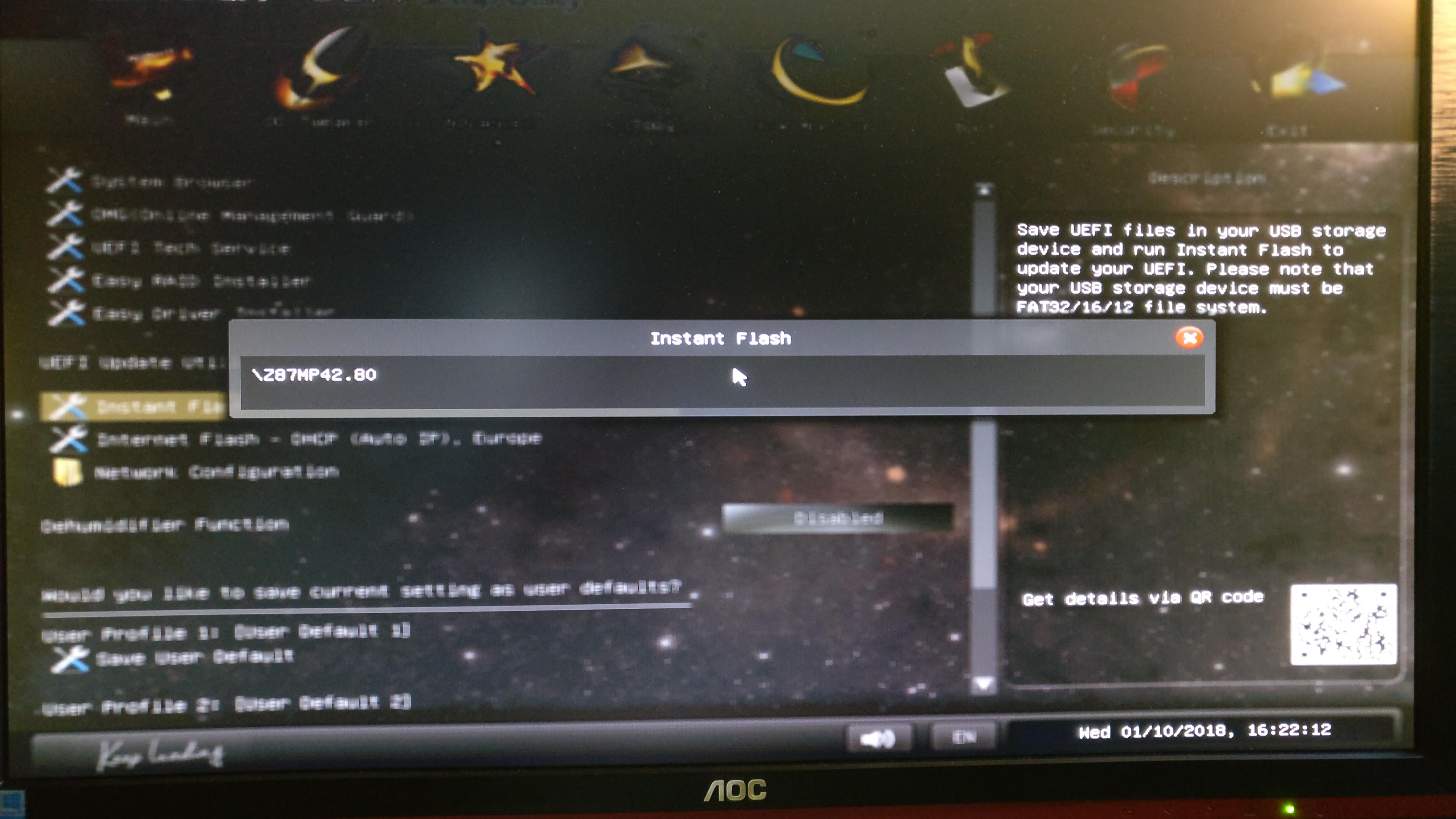

ich glaub irgendwie versteht kaum einer ...wie , wo , was genau immer unterbrochen wird
(in solchen momenten wünsche ich mir ein Video... kannst du eines hoch laden?)
Dann klemm die Festplatten alle doch einfach ab. Dann kann das BIOS nur noch den Stick finden und anzeigen.
@XReaper Habe ihn mittlerweile schon an einem USB2.0-Anschluss.
Durch den Hinweis von Y-Chromosome bin ich jetzt darauf gekommen, dass das BIOS tatsächlich auf eine meiner vorhanden SATA-Platten zugreift. Habe die Datei dort hin kopiert. Jetzt sehe ich die Datei im BIOS. Nur kann ich sie nicht auswählen (siehe Foto oben).
Ich werds nun mal mit dem abklemmen der Platten probieren.
Welche Version ist denn aktuell drauf? Eventuell ist kein Direktupdate von der Altversion auf die Neueste möglich?
Es hat funktioniert!
Ich habe von 2.1.0 auf 2.8.0 upgedatet.
Nachdem ich realisiert habe, dass er statt auf den Stick auf eine meiner internen Platten zugreift,
habe ich auf den Rat von Smily hin alle Platten abgeklemmt, bin über F2 ins BIOS und konnte ohne Probleme auf die Update-Datei des eingesteckten USB-Sticks zugreifen.
Vielen Dank für eure Hilfe! :)
