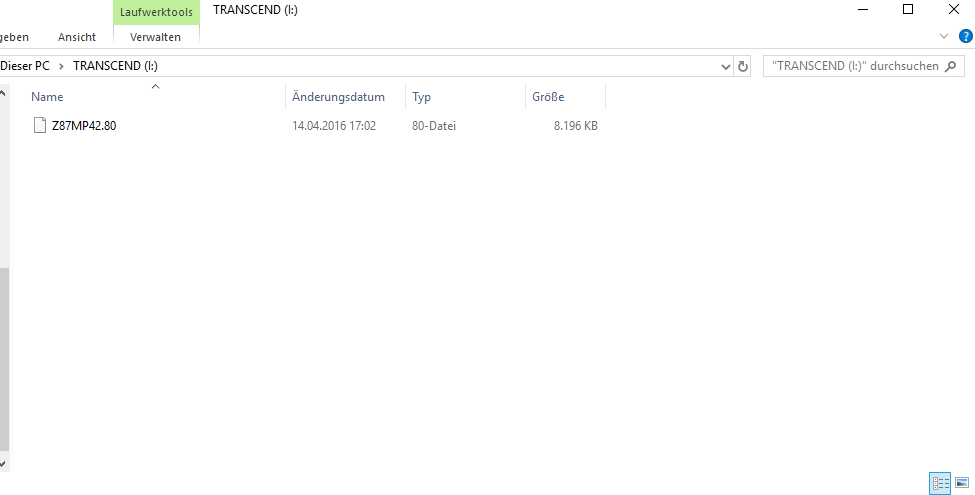

ich hatte mir gerade mal vorgenommen mein System Bios auf den aktuellen Stand zu bringen.
Dazu habe ich mir von Asrock die Instant-Flash-Variante geladen, entspackt und die Datei auf einen FAT32 formatierten USB-Stick kopiert.
Danach habe ich es sowohl über das BIOS (F2) sowie über die direkte Instant-Flash-Option (F6) probiert. ->Anleitung
Sobald ich F6 drücke, erscheit für den Bruchteil einer Sekunde die richtige Datei vom Stick, bevor nur noch die Datei "vc_red.msi" angezeigt wird. Ab dem Punkt kann ich auch nichts mehr auswählen. Das Bild scheint wie eingefroren.
Ich hoffe, ich habe nur eine Kleinigkeit übersehen.

Das weiß ich. Die Datei befindet sich auch nicht auf dem USB-Stick.

Ja, findet es. Denn sobald ich das Auwahlmenü öffne, erscheint ganz kurz die richtige Datei bevor sie von der besagten "vc_red.msi" ersetzt wird und nichts mehr geht...

Also habe es gerade mit einem anderen Stick versucht.
Exakt das gleiche Ergebnis. Die richtige Datei ist kurz zu sehen. Auf dem Stick ist die vc_red.msi nicht.
