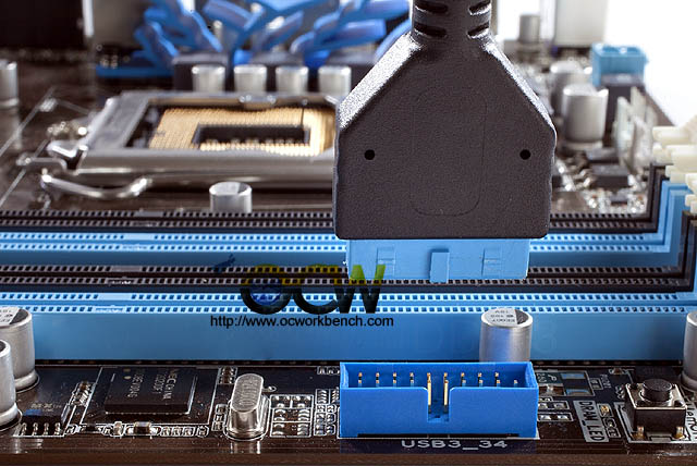

Habe das H87 ( Asrock Fatality ) kann aber nur einen Usb 3.0 Anschluss ( intern ) finden. Bei Heise sind aber 2x Usb 3.0 eingetragen . Ich muss zugeben,dass ich nicht komplett ausgeschlafen bin :o und so eventuell einfach diesen Anschluss übersehen habe... habt ihr einen zweiten gefunden ?

Ein USB 3.0 Header intern ist für 2 USB-Anschlüsse an der Gehäusefront zuständig.
Oder einfacher ausgedrückt: Ein dickes Kabel reicht aus, um 2 USB 3.0 Anschlüsse vorne zu betreiben.
edit: hier mal ein Bild:
Ja ich müsste nur wissen ob und wie ich nun meinen Cardreader anschließe. Ob ich einen Splitter kaufen muss oder ob ich eine brille brauch.

Dann bleibt dir vorne wohl nur der eine USB 3.0 Anschluss übrig, wenn du den Card Reader rein packst...
Hinten hast du aber doch 4 USB 3.0 Ports + drei 2.0 Anschlüsse für Tastatur, Maus und Drucker, also warum ist der eine USB 3.0 Anschluss zu wenig so ein Problem, zumal die hinteren in der Regel sowieso besser sind?
Eventuell könntest du dich auch mit einem aktiven USB 3.0 Hub (mit Netzteil als Stromversorgung) noch aushelfen, falls dir die USB-Steckplätze nicht reichen sollten. Wäre aber etwas teurer (~10-20€) als die Lösung mit dem externen Card Reader.
Du hast recht , es ist kein Problem ... aber eine Frage der Ästhetik :D , im ernst: es ärgert mich, dass ich das nicht vorher überprüft habe! bin noch am überlegen ob ich nun so ein Usb Karten Dings kaufe oder nicht... aber danke für die Hilfe!
