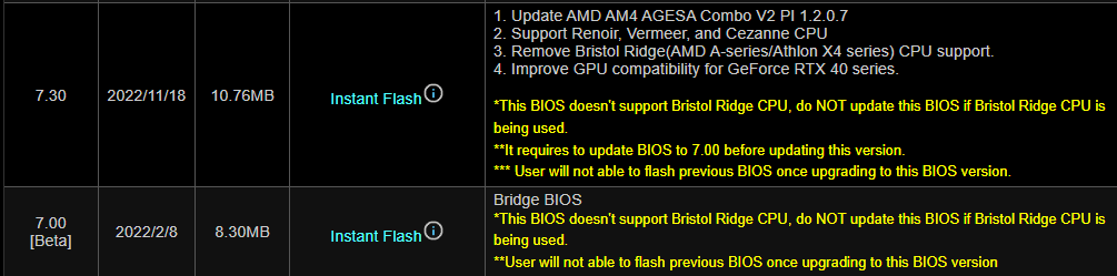

Guten Tag brauche Hilfe ich habe das
Fatal1ty X370 Gaming X Bord, habe ein Fehler gemacht das falsche BIOS 7,30 drauf gemacht bei ein ryzen7 2700x CPU kann man irgendwie das BIOS zurück updaten? danke in voraus​
Laut Asrock ist das nicht ohne Weiteres möglich wenn eine 7.XX geflashed wurde:
Weitere Infos wären nicht schlecht. Von welcher Version wurde geflashed, wurde zuvor das Bridge BIOS 7.00 geflashed? Warum sollte das 7.30 eine falsche Version sein?
Wo liegt das Problem? (PC startet nicht/nur ins BIOS usw.)
