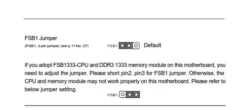

Im Handbuch steht halt folgendes:Wenn sie FSB1333 CPU und DDR3 1333 Speicher auf diesem Mainboard übernehmen,müssen sie Jumper umsetzen.Bin total confused

Nen uns doch mal die Seite im Handbuch dann können wir das auch nach lesen.
Der E5500 ist eine 800MHz FSB-CPU - siehe http://ark.intel.com/de/products/42800/Intel-Pentium-Processor-E5500-2M-Cache-2_80-GHz-800-MHz-FSB
Auf Seite 8 des Handbuch steht

Und auf der Seite 21 sieht man folgendes
Da du keine 1333MHz CPU und kein 1333MHz RAM einsetzt ist auch kein Jumper umzusetzen - siehe Screenshot der Seite 21 aus dem Handbuch
Vielleicht trotzdem mal den Jumper kontrollieren, nicht dass der aus irgendeinem Grund fälschlich auf 1333 gesteckt ist.
