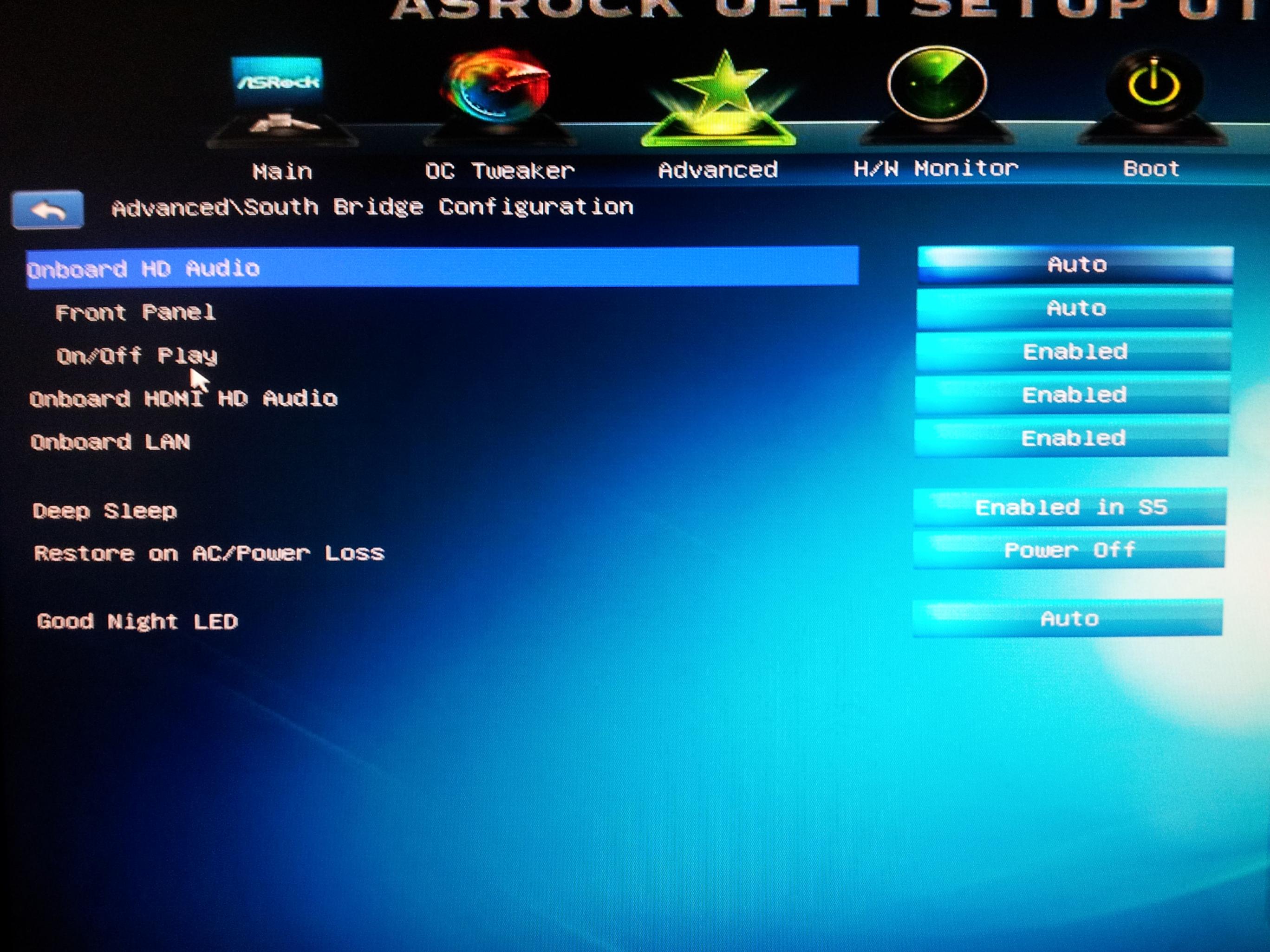

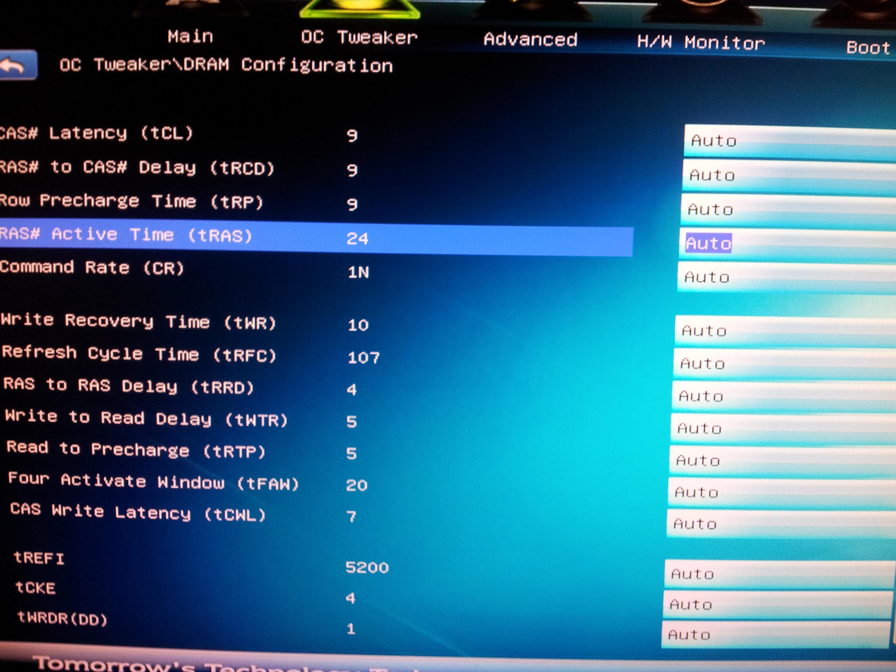

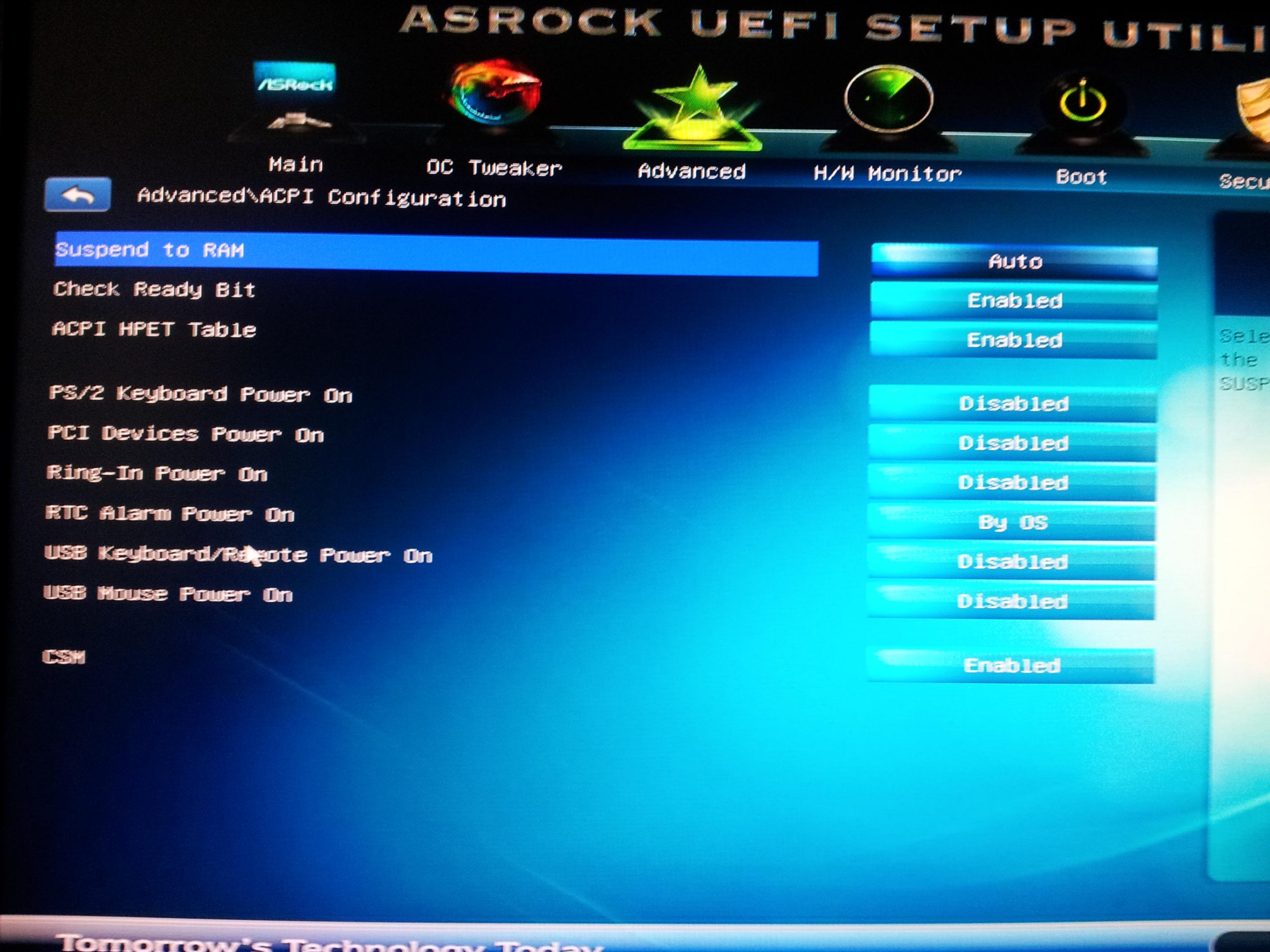

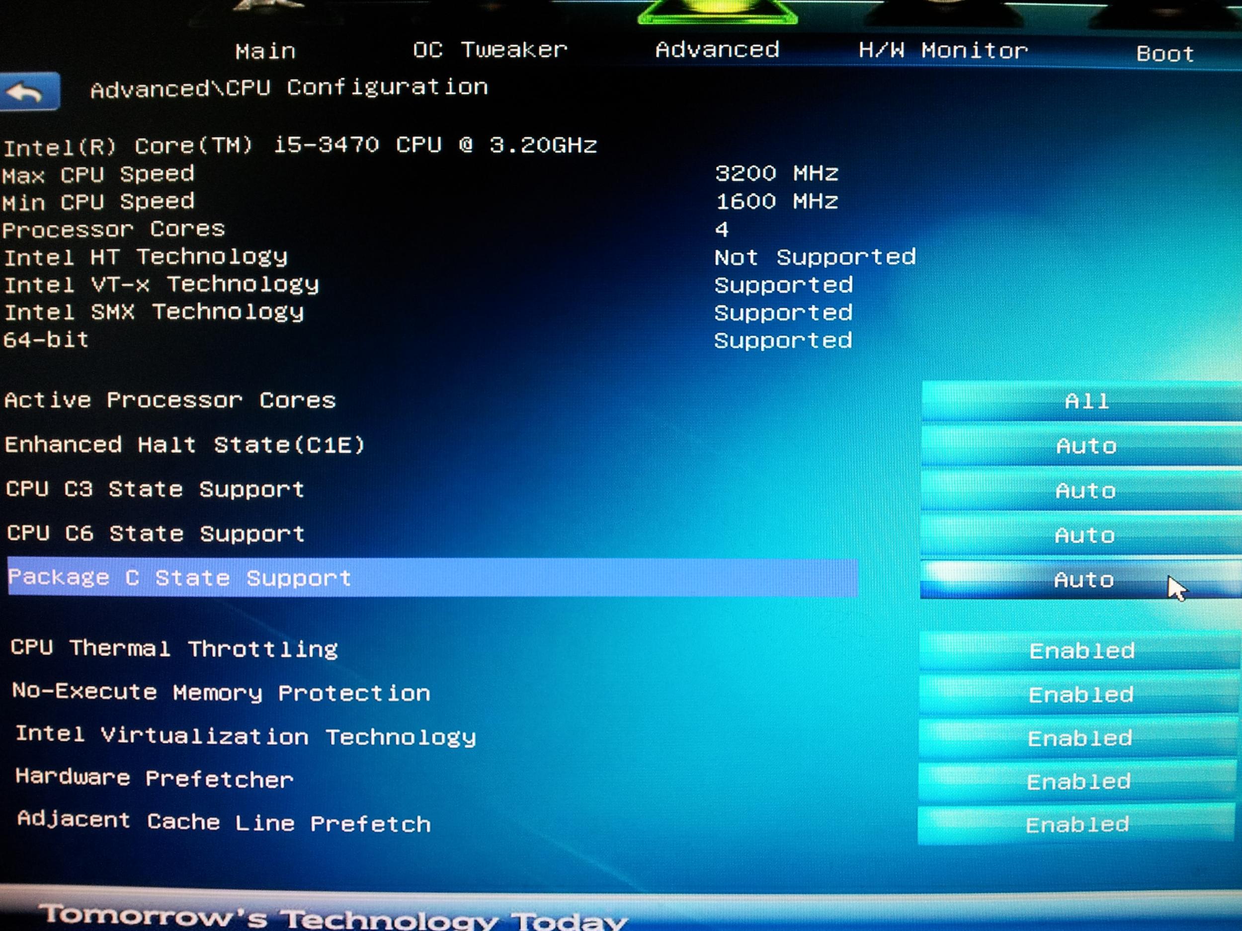

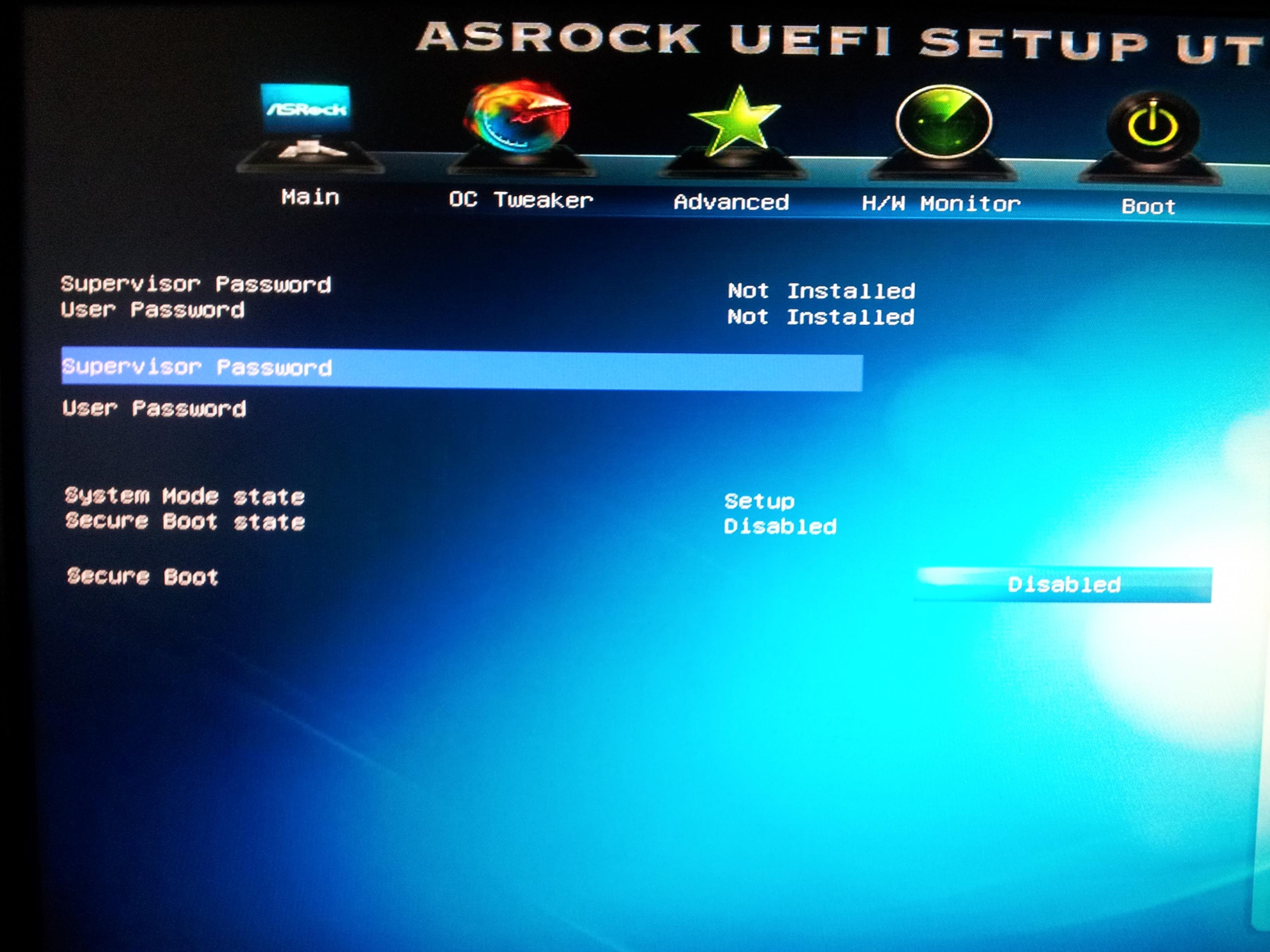

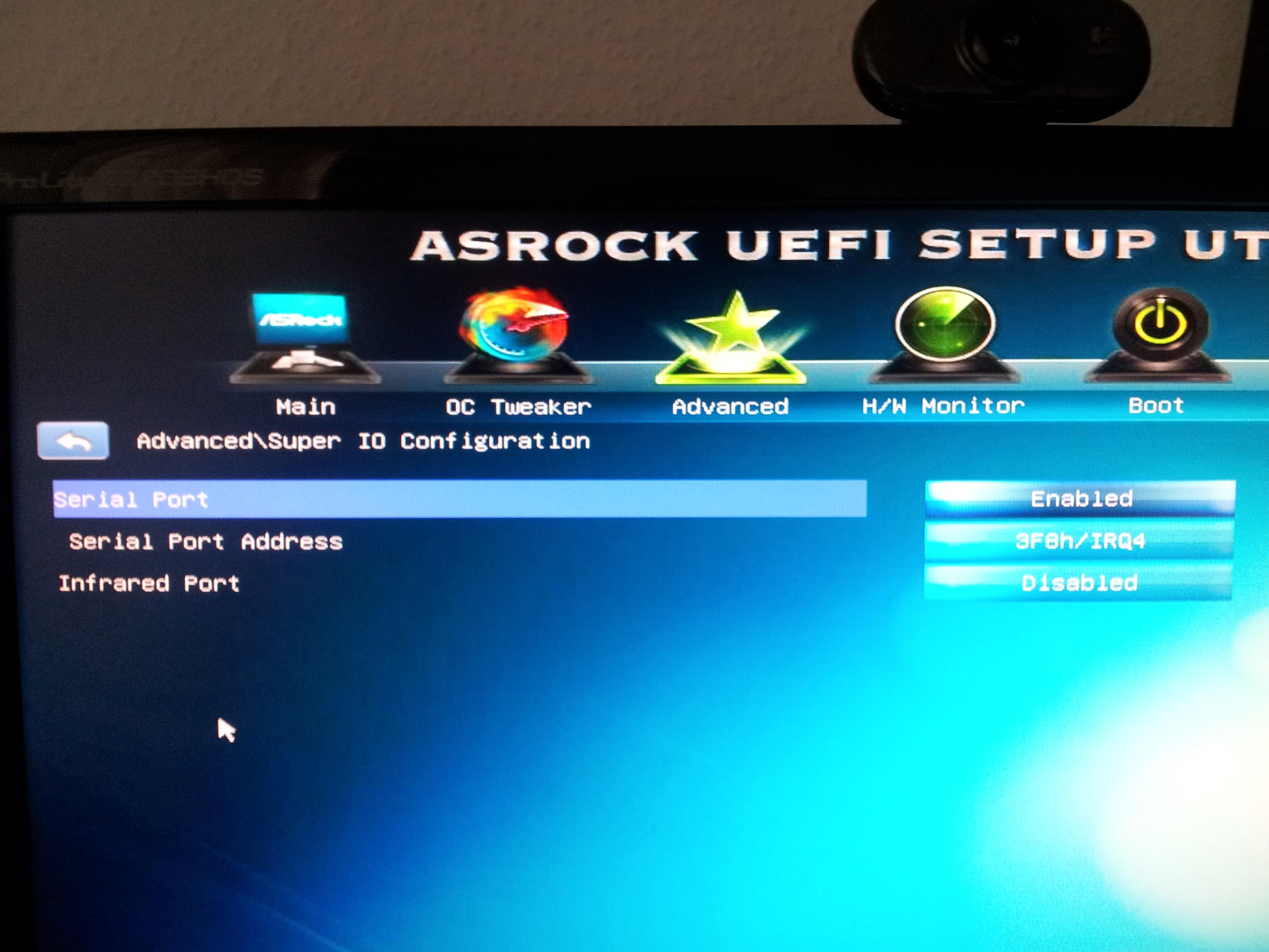

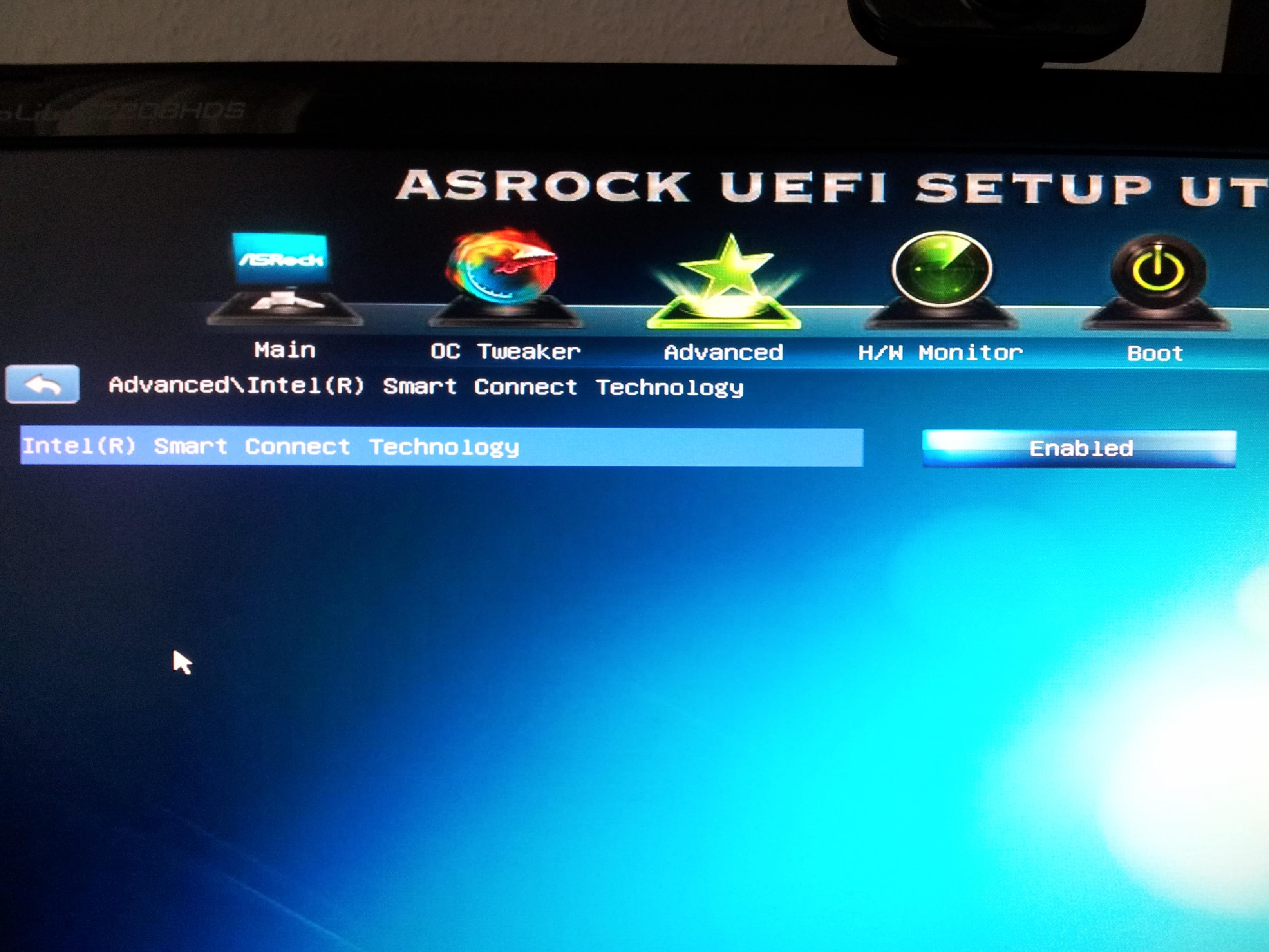

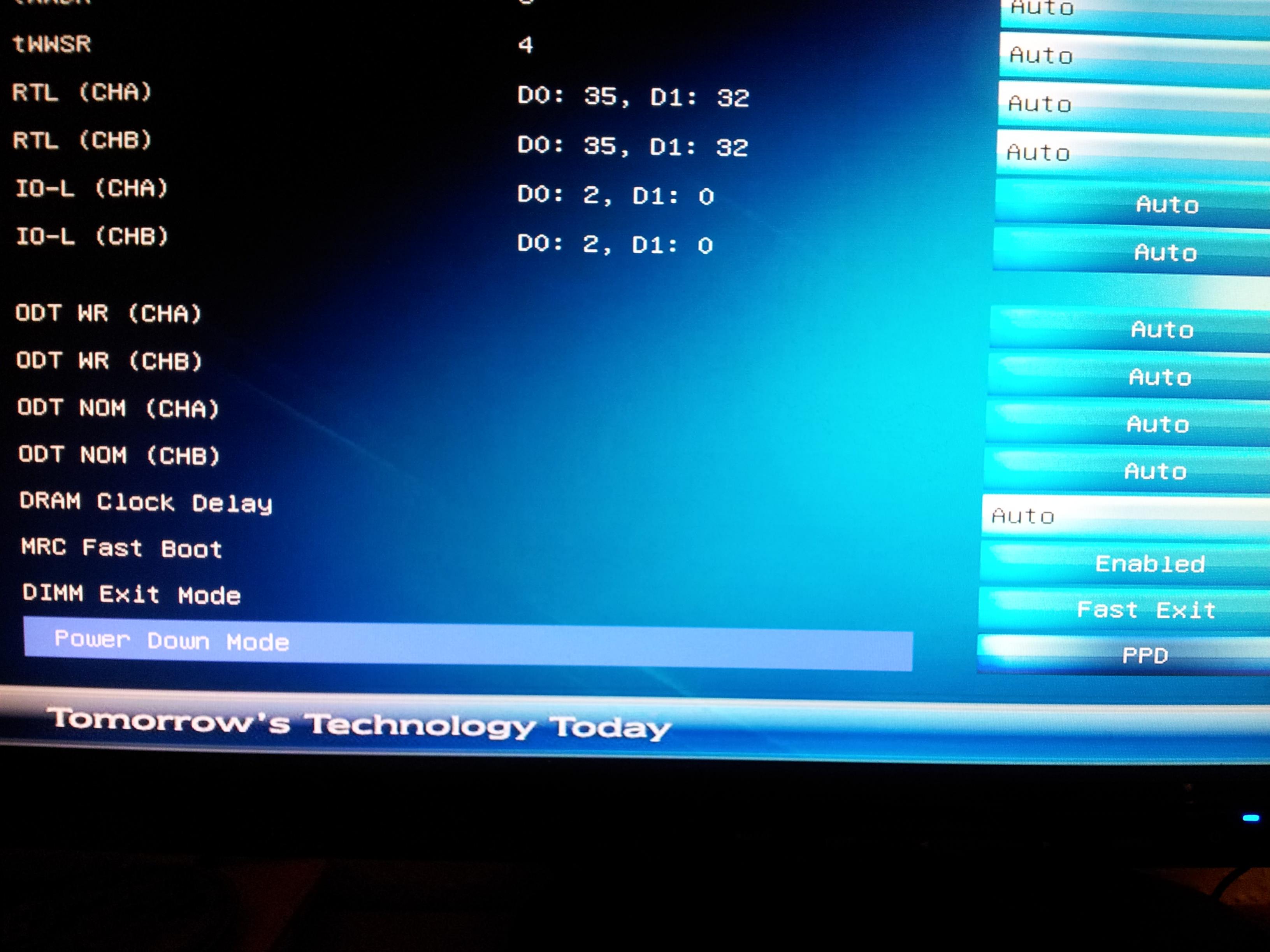

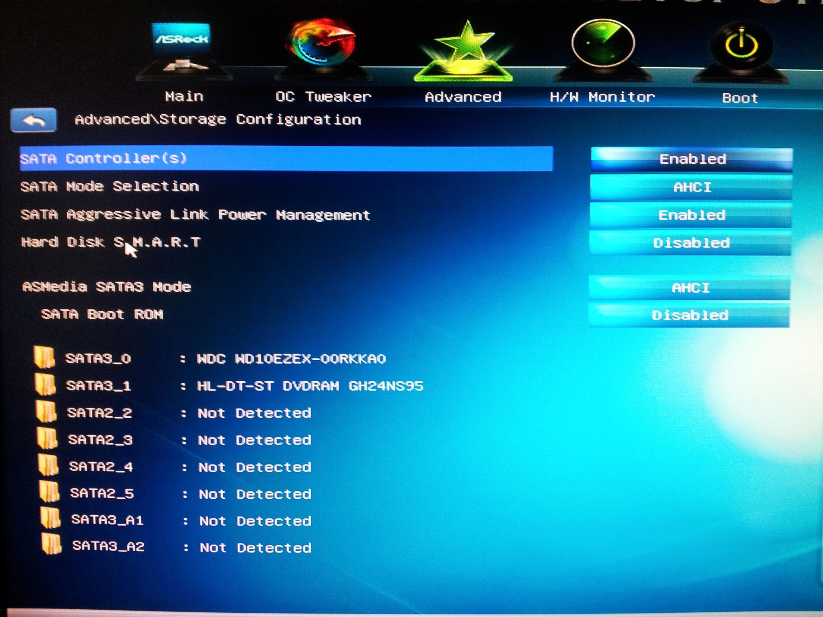

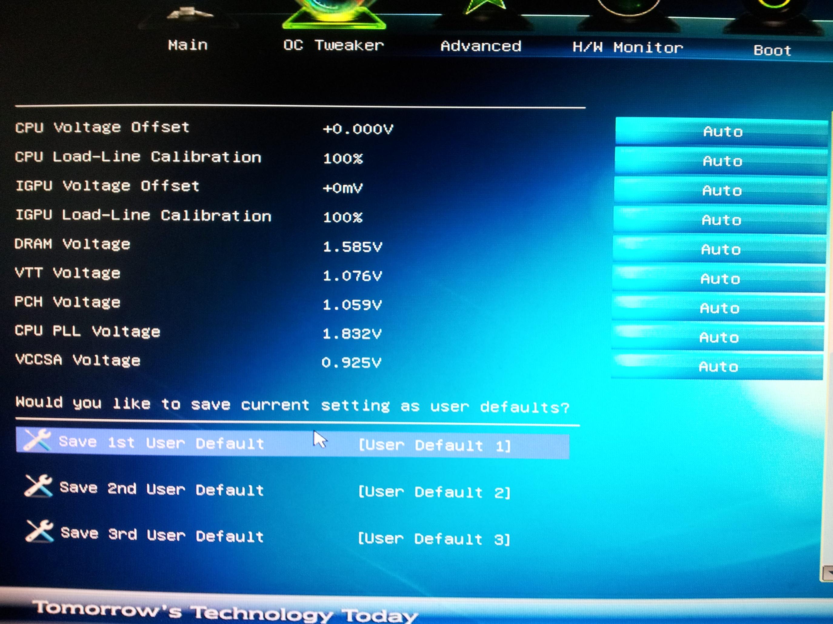

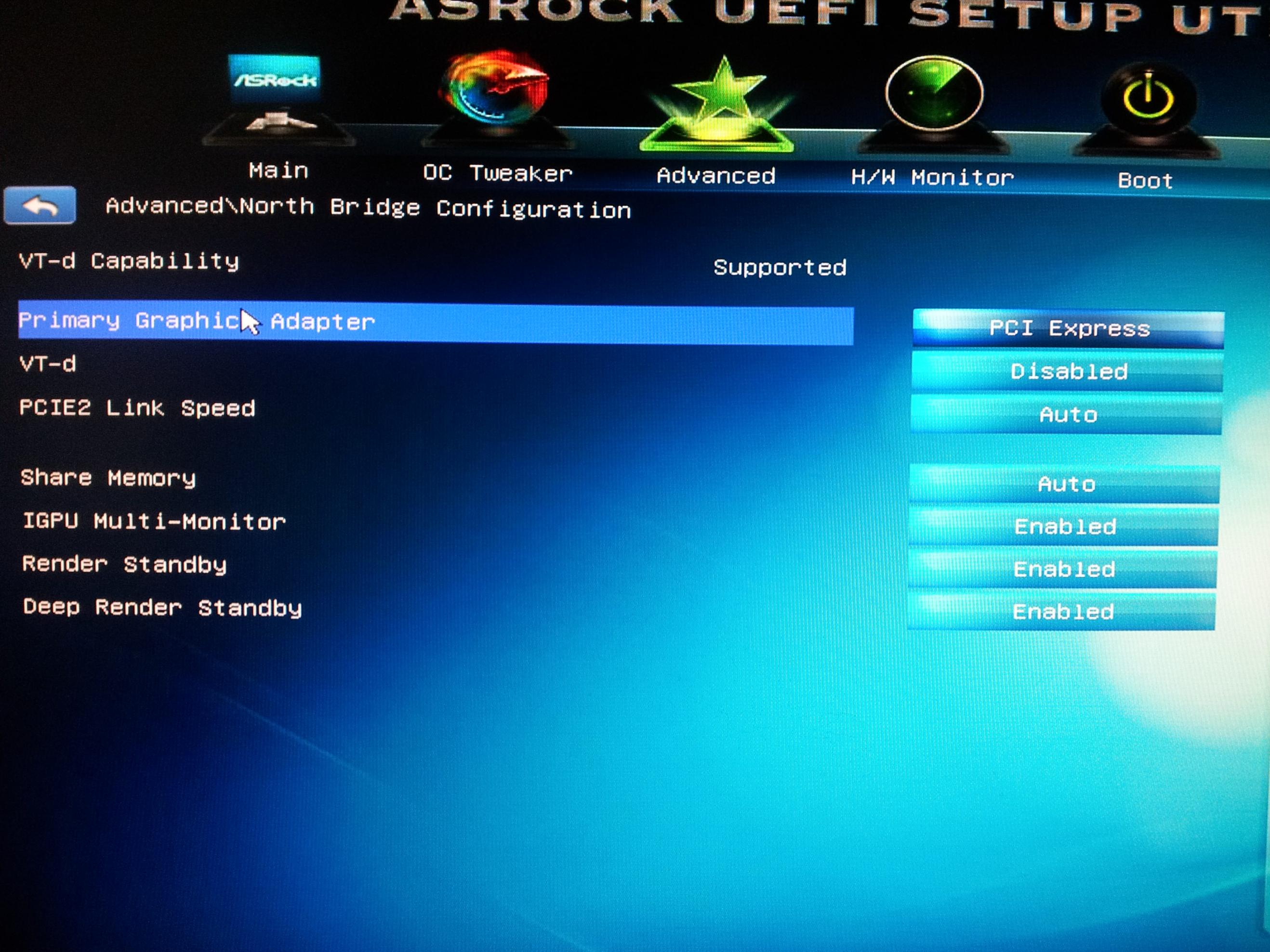

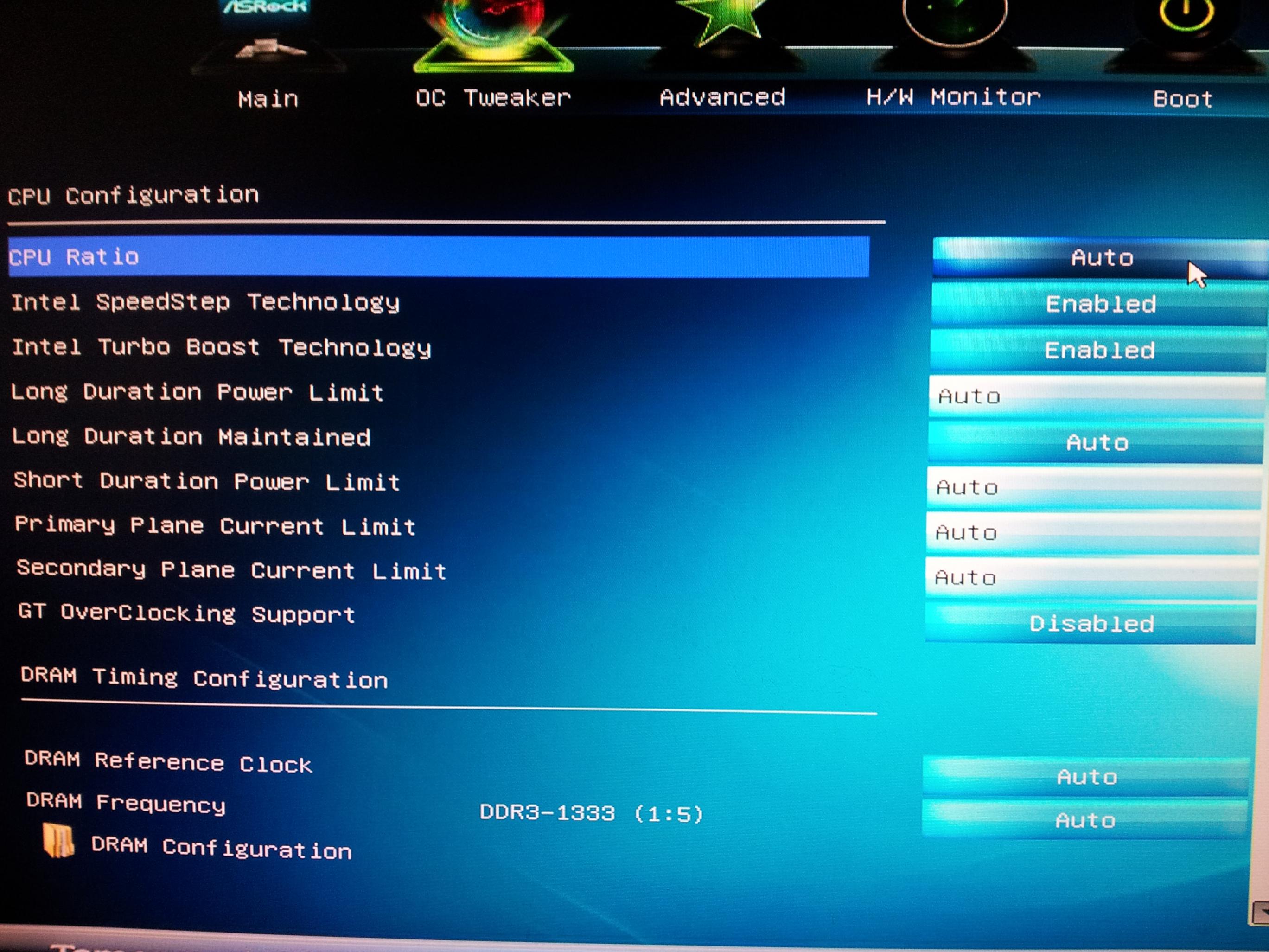

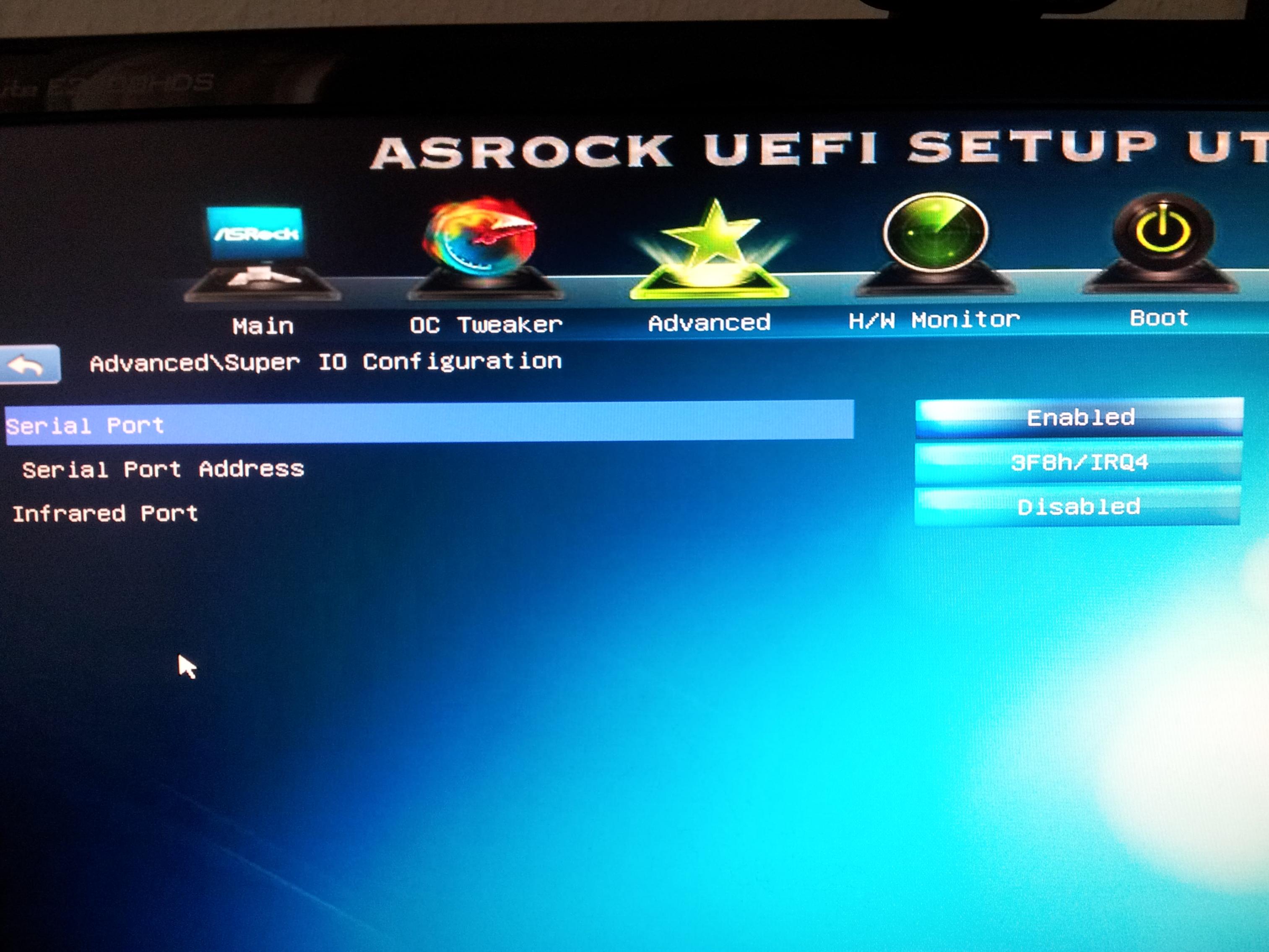

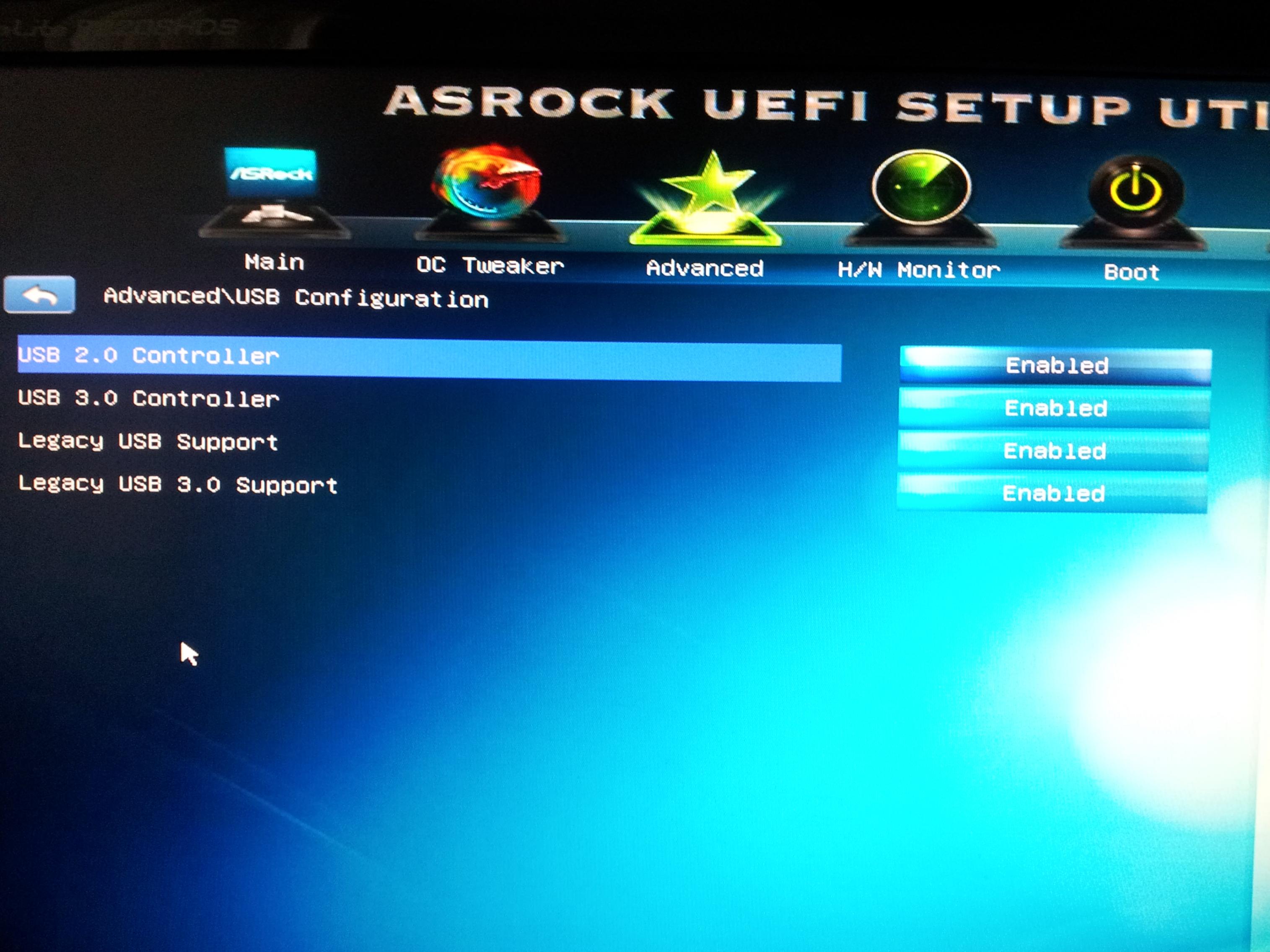

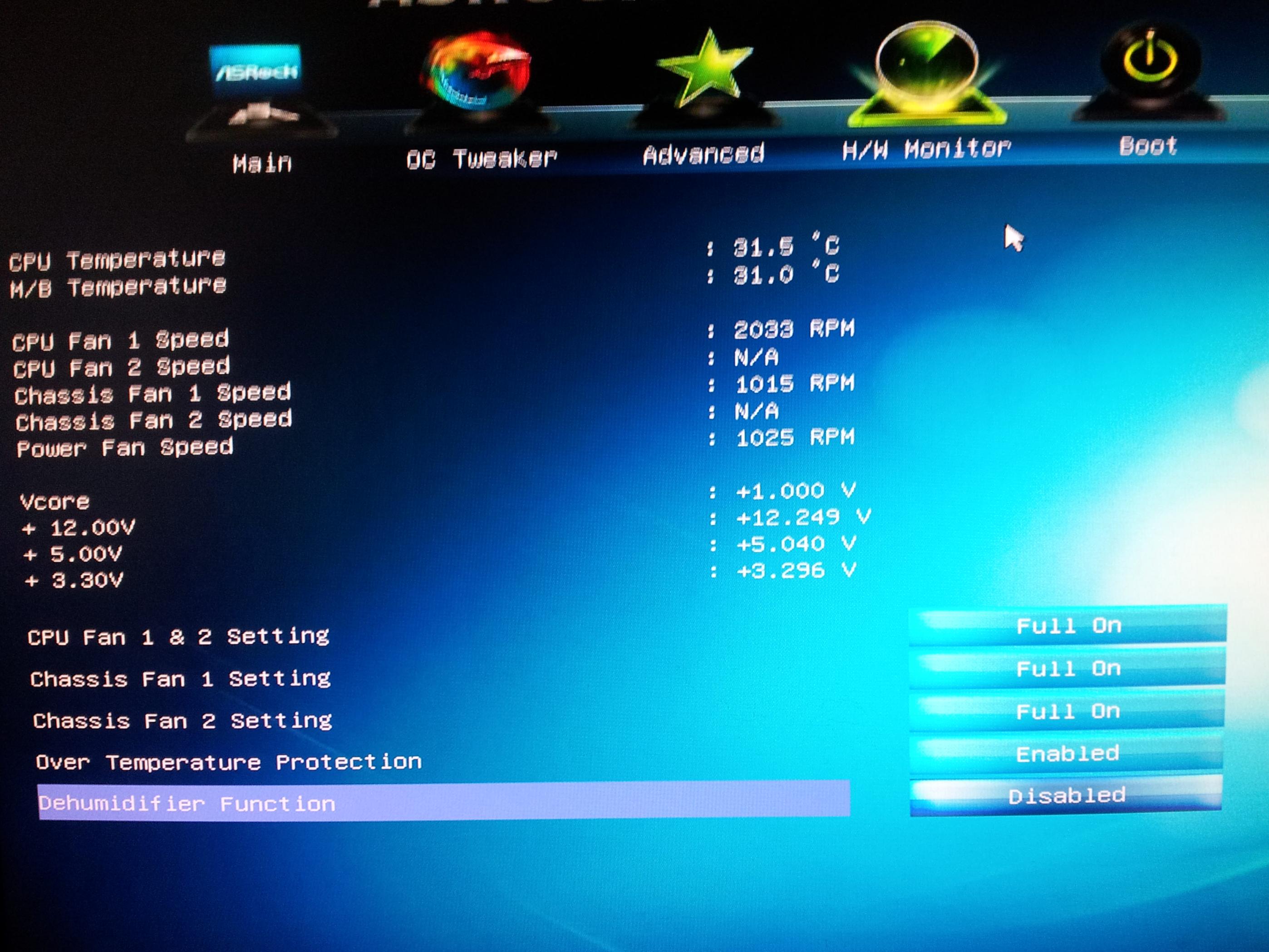

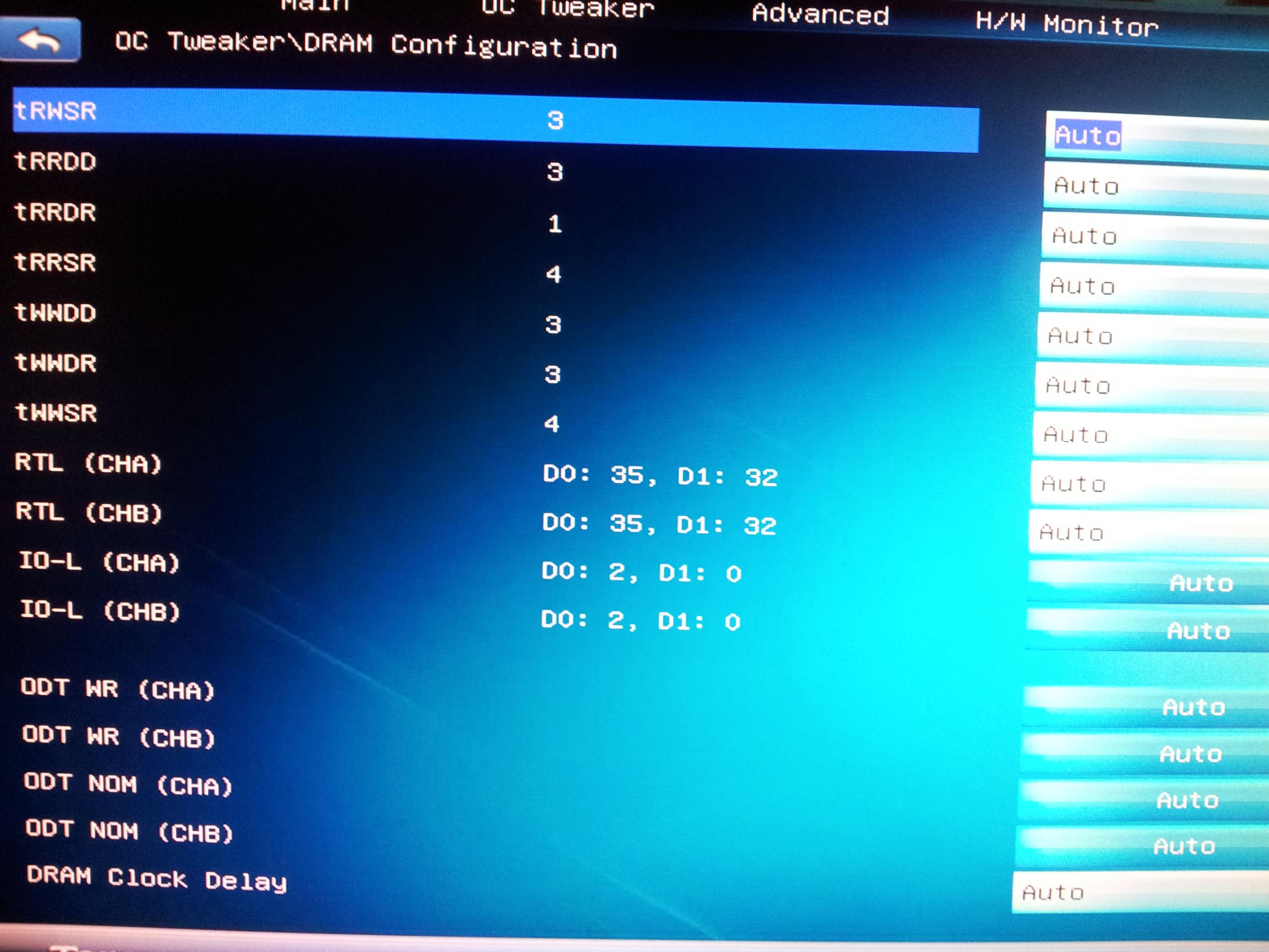

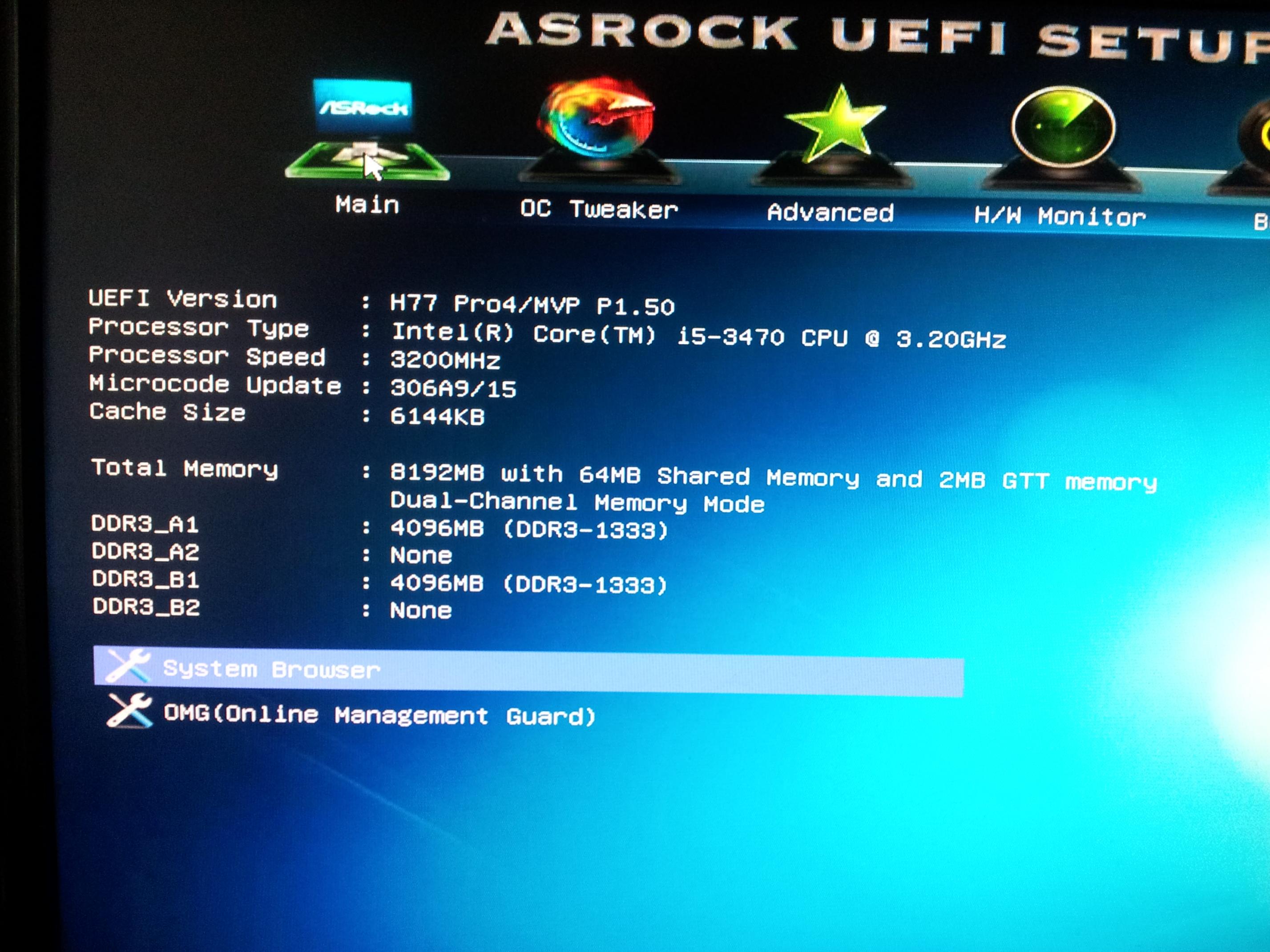

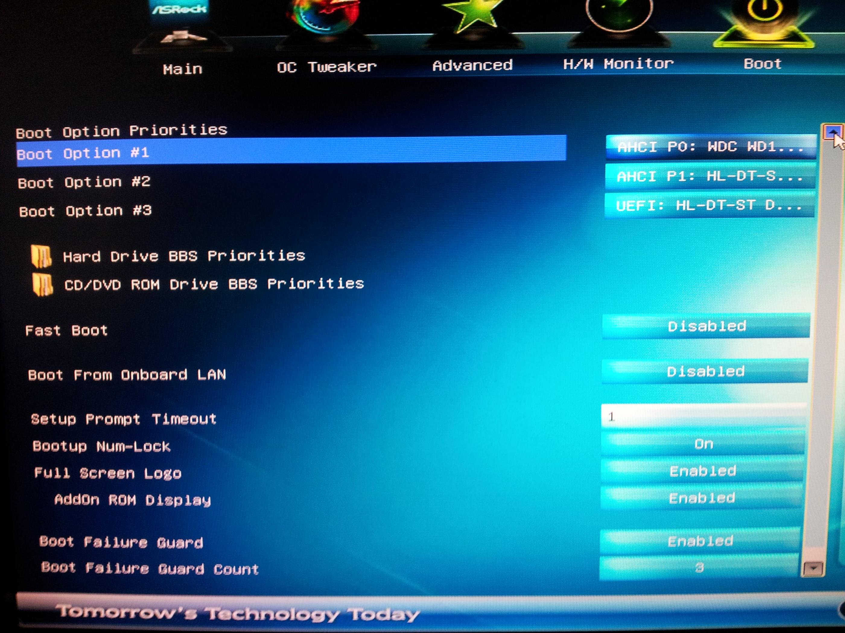

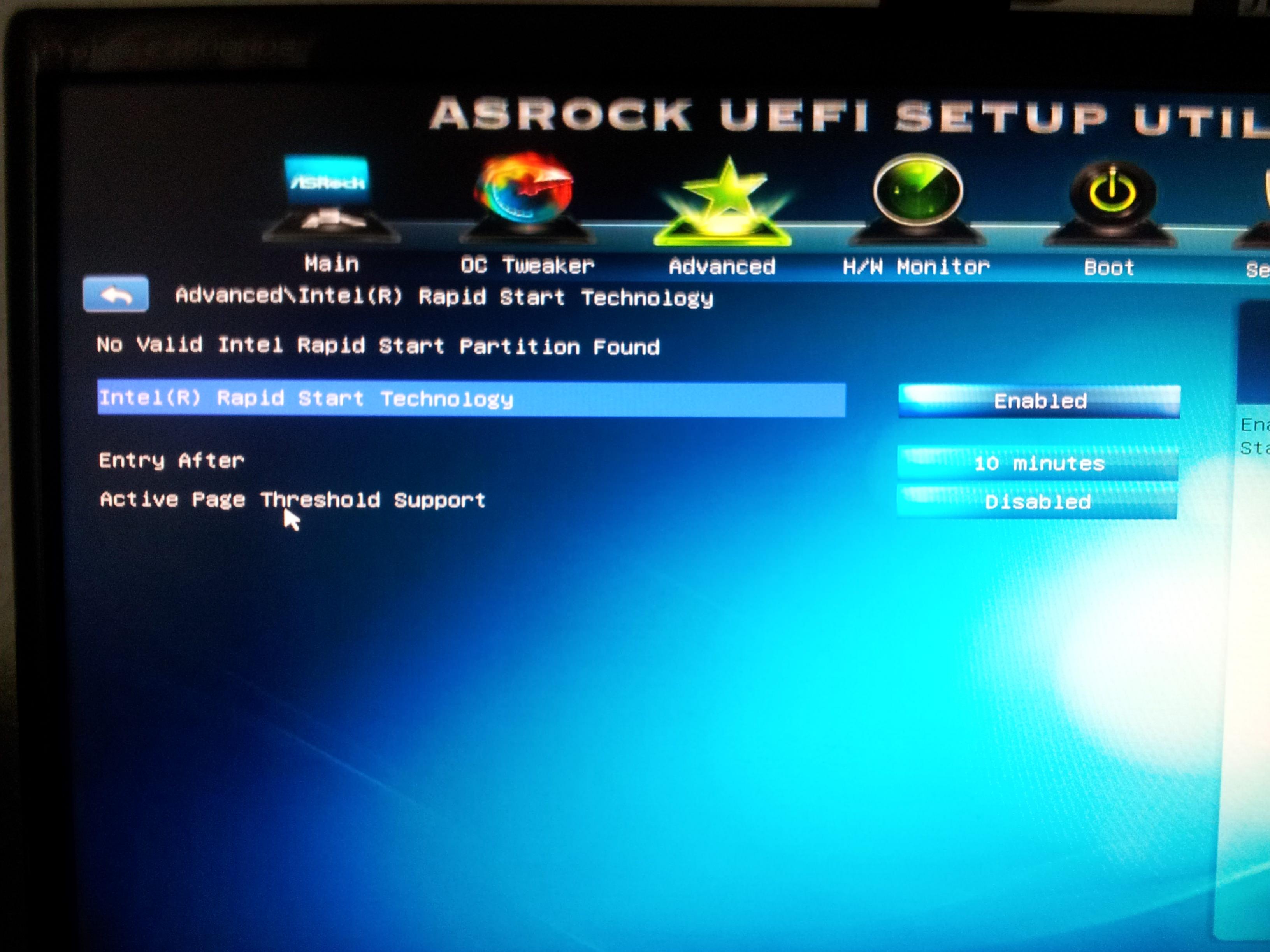

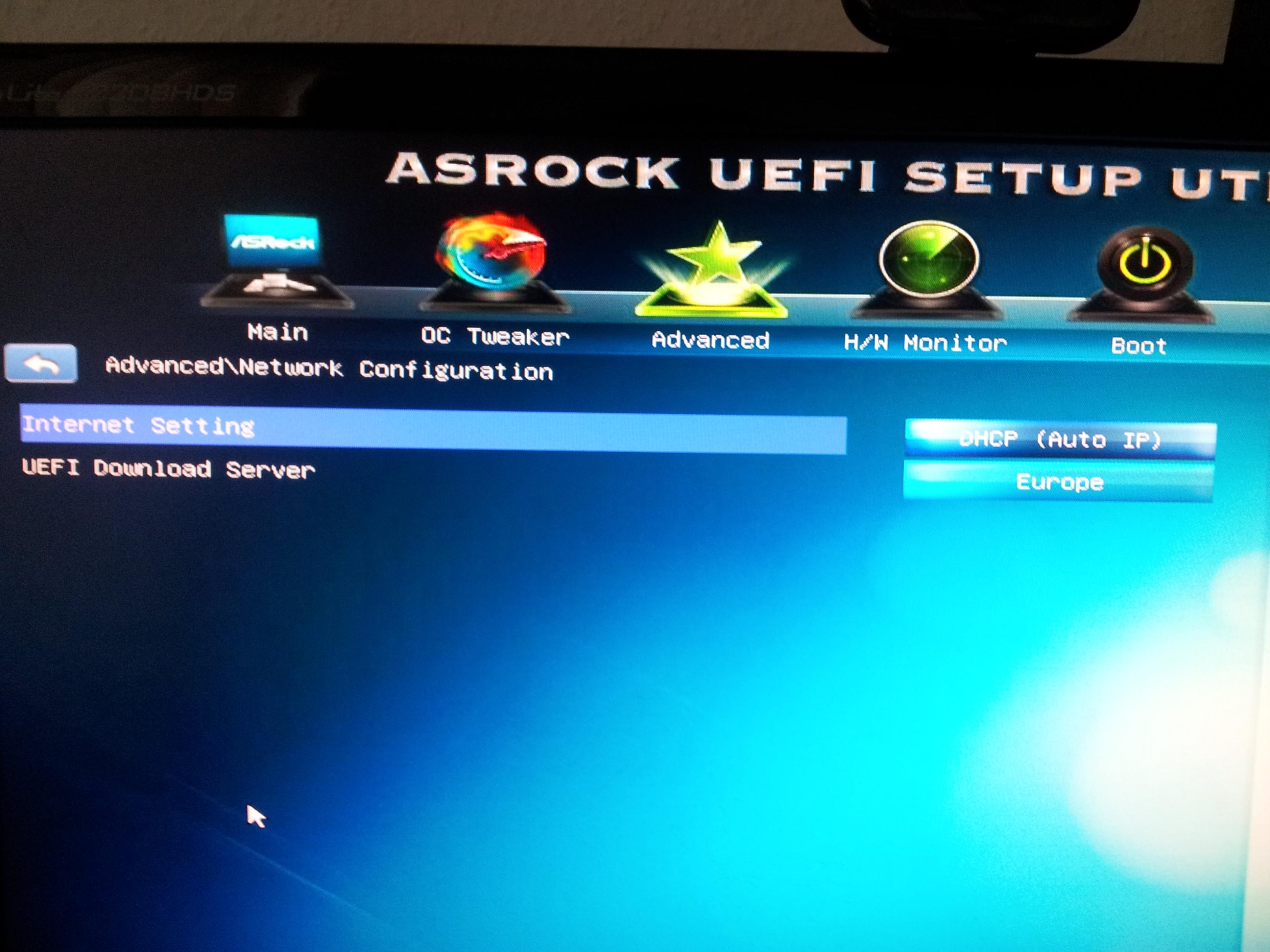

probiere ich gleich alles mal aus.. vorerst mal hier noch fotos meines bios.. vielleicht könnt ihr mir da weiterhelfen ob da alles so passt oder was falsch eingestellt ist?! 20130206_130540_mini.jpg20130206_130605_mini.jpg20130206_130626_mini.jpg20130206_130636_mini.jpg20130206_130646_mini.jpg20130206_130705_mini.jpg20130206_130716_mini.jpg20130206_130725_mini.jpg20130206_130730_mini.jpg20130206_130744_mini.jpg20130206_130801_mini.jpg20130206_130809_mini.jpg20130206_130818_mini.jpg20130206_130836_mini.jpg20130206_130859_mini.jpg20130206_130916_mini.jpg20130206_130927_mini.jpg

Bild 5/17 Deep Sleep Enabledd in S5. Variier damit. Das wäre der einzige Punkt, der mir auffällt, im Zusammenhang mit einem nicht Herunterfahren zu stehen. Du kannst die Lüftersteuerng noch einstellen. Da steht alles auf Full On. Ist das nicht laut? :)

ja ist recht laut..hat mich schon gewundert.. cpu fan 1 & 2 , chassis Fan 1 und chassis Fan 2 soll ich alles auf automatic umstellen? und dann welches level und welche target temperatur?
ich probier jetzt das mal mit dem Deep Sleep enabledd aus.. ans rumbasteln und schrauben will ich mich nicht so ranwagen da das totales neuland für mich ist ://

hier noch drei weitere bilder vom bios
Hab es mit nem CMOS Reset geschafft! ist nun wieder alles beim alten =) danke an euch :) trotzdem noch die frage: cpu fan 1 & 2 , chassis Fan 1 und chassis Fan 2 soll ich alles auf automatic umstellen? und dann welches level und welche target temperatur?

Dann hast du nach dem BIOS Update in Post#3 bis jetzt das BIOS nicht zurückgesetzt gehabt. Nach einem BIOS Update sollten mindestens die Default-Werte geladen werden. Steht auch so in der ASRock Anleitung. Punkte 7, 8, 9. http://www.asrock.com/support/BIOSUI.asp?cat=Windows5
Lüfter? Alle auf Automatic und gleich ganz langsam, leise anfangen. Den 3470 kann man bald passiv kühlen. Wenn es zu warm wird, kannst du immer noch aufdrehen. Wahrscheinlich reicht sogar ein Gehäuselüfter auf lahmster Stufe.

also kann ich alle auf level 1 setzen (auch den cpu kühler)? und welche target temperatur? bei allen 60?
Es gibt zwei Möglichkeiten. Du fängst bei ganz langsam/leise/Hochtemp an und stellst schneller/kühler, bis es kühl genug ist. Oder du fängst bei schnell/laut/Niedrigtemp an und stellst es langsamer/heißer. Beim Ivy-Bridge würde ich selbst boxed aufs leiseste setzen. Der wird vermutlich dennoch nicht heiß. Probier's aus. Kaputt geht nichts, solange du überhaupt einen Kühler aufgeschnallt hast. Manche betreiben ihre CPU nur mit Kühler ohne Lüfter - passiv.
PS: Mit einem ähnlichen Board (deins in µATX) habe ich eine Sandy-Bridge-CPU samt Boxed-Kühler so leise/langsam/warm eingestellt, dass der Lüfter nach dem Einschalten zuerst gar nicht anlief. Erst unter Last drehte der Lüfter los. Auch mit wPrime lag die Temperatur unter 50 °C.
danke :)
cpu fan 1 & 2 und chassis Fan 1 hab ich nun auf automatic --> level 1 und 60 temperatur.
bei chassis Fan 2 konnt ich nur manual und dann das level wählen, wo ich halt nun auch 1 gewählt hab. meinst du das passt so?

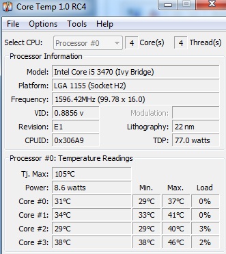

kommen bei wPrime (1024M) bestimmte ergebnisse raus? der hat den test nur erfolgreich ohne errors abgeschlossen..mehr kam da leider nicht :/
und mit coreTemp:
edit: hier die wPrime (1024M) ergebnis datei: http://dfiles.eu/files/la7pohyef
