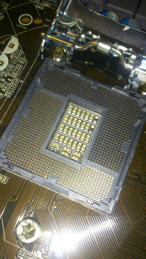

seit heute habe ich hier ein I5 3470 und ein H77 Pro4/MVP.
Ich hab alles angeschlossen und nachdem der Power Switch meines Gehäuses nicht mehr funktionierte habe ich das System "extern" aufgebaut. Hab schon für einen Ersatzswitch gesorgt welcher aber erst in 3-4 Tagen ankommt. Dann hab ich alles natürlich angeschlossen, alle Lüfter drehen sich, doch kein Beep-ton ist zu hören und vom BIOS ist keine Spur zu sehen. Dann hab ich die Nullmethode angewandt.
-> Atx 24 PIN, 8PIN, Cpu sowie CPU Kühler+Lüfter angeschlossen, sowie natürlich ein speaker.
Resultat: Alle Lüfter drehen, kein Beep vom Speaker.
-> Ram eingesteckt
Lüfter drehen, kein Beepton
-> VGA angesteckt
Wenn ich dann mein DVI Kabel an die GPU anstecke startet alles, die Lüfter drehen, jedoch bekomme ich kein Bild und das BIOS wird nicht geladen. Das gleiche Spiel mit der IGP des I5.
Woran könnte es liegen?
Grüße Kunkka
Kabel am Mainboard vergessen?
Wurde überbrückt durch sie beiden Pins für den Power Switch. Ich hab das Problem gefunden. Als ich die CPU rausnahm sah ich gebogene Pins :/ Naja das war ja ein richtiger deal...
Bild vom Sockel als Anhang.
Liegt wohl am Sockel.
