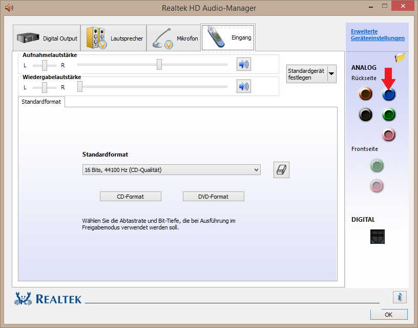

Jetzt erkennt er beim blauen Port nur den Audio-Eingang, den ich nicht anders einstellen kann.

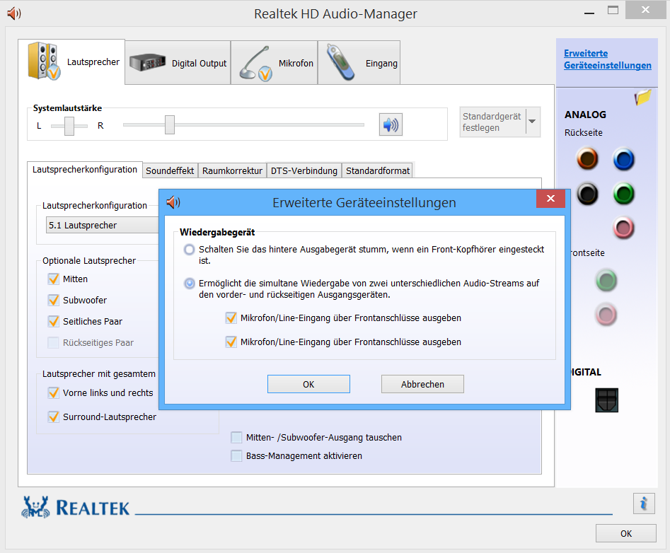

Klick auf "Erweiterte Geräteeinstellungen", wähle " Schalten sie das hintere Ausgabegerät stumm,wenn ein Front-Kopfhörer eingesteckt ist" ab und setzte Haken bei "Trenne alle Eingabebuchsen in unabhängige Eingabegeräte auf". Damit sollte das Problem behoben sein ;) Btw,zwischenzeitlich sollte ein neuerer "HD Audio Manager" zum Download bereitstehen,der zudem auch schöner anzusehen ist.
So habe gerade den aktuellsten Treiber von heute installiert. Trotzdem kann ich das nicht umstellen. Ich habe auch die Option "Trenne alle Eingabebuchsen in unabhängige Eingabegeräte auf" nicht.

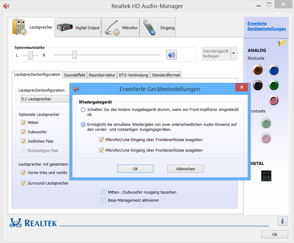

Hier noch ein Screenshot der Erweiterten Einstellungen. Komisch ist hier, dass die Option "Mikrofon/Line-Eingang über Frontanschlüsse ausgeben" doppelt erscheint. Hab rumprobiert diese einzeln zu de/-aktivieren, das hat auch nichts gebracht.

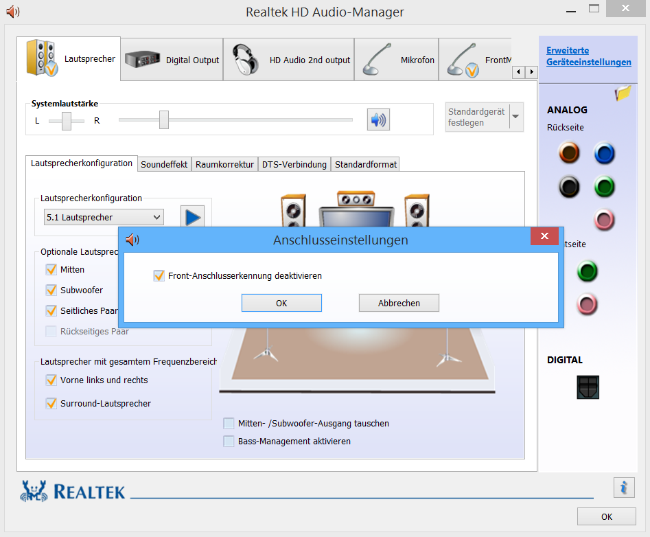

Unter diesem Ordnersymbol "Anschlusseinstellungen" habe ich noch folgende Option. Dadurch habe ich mehrere Optionen oben zur Auswahl, kann aber den blauen Anschluss trotzdem nicht ändern.
