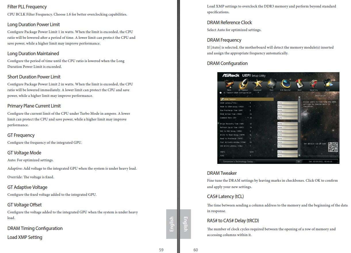

Ins UEFI, dort OC-Tweaker weiter über DRAM Timing Configuration und Load XMP Setting
desweiteren steck die Dinger in die Prio1 Slots (A2 + B2!), das hab ich auch schon mal geschrieben. Wieso tipp ich mir eigentlich die Finger wund wenn das überlesen wird und nur auf irgendwelche Schwachsinnsvorschläge eingangen wird?
Vielen Dank. Ich habe von Auto umgestellt und nun laufen die Speicher mit 1600MHZ. Vielen Dank für eure Hilfe
