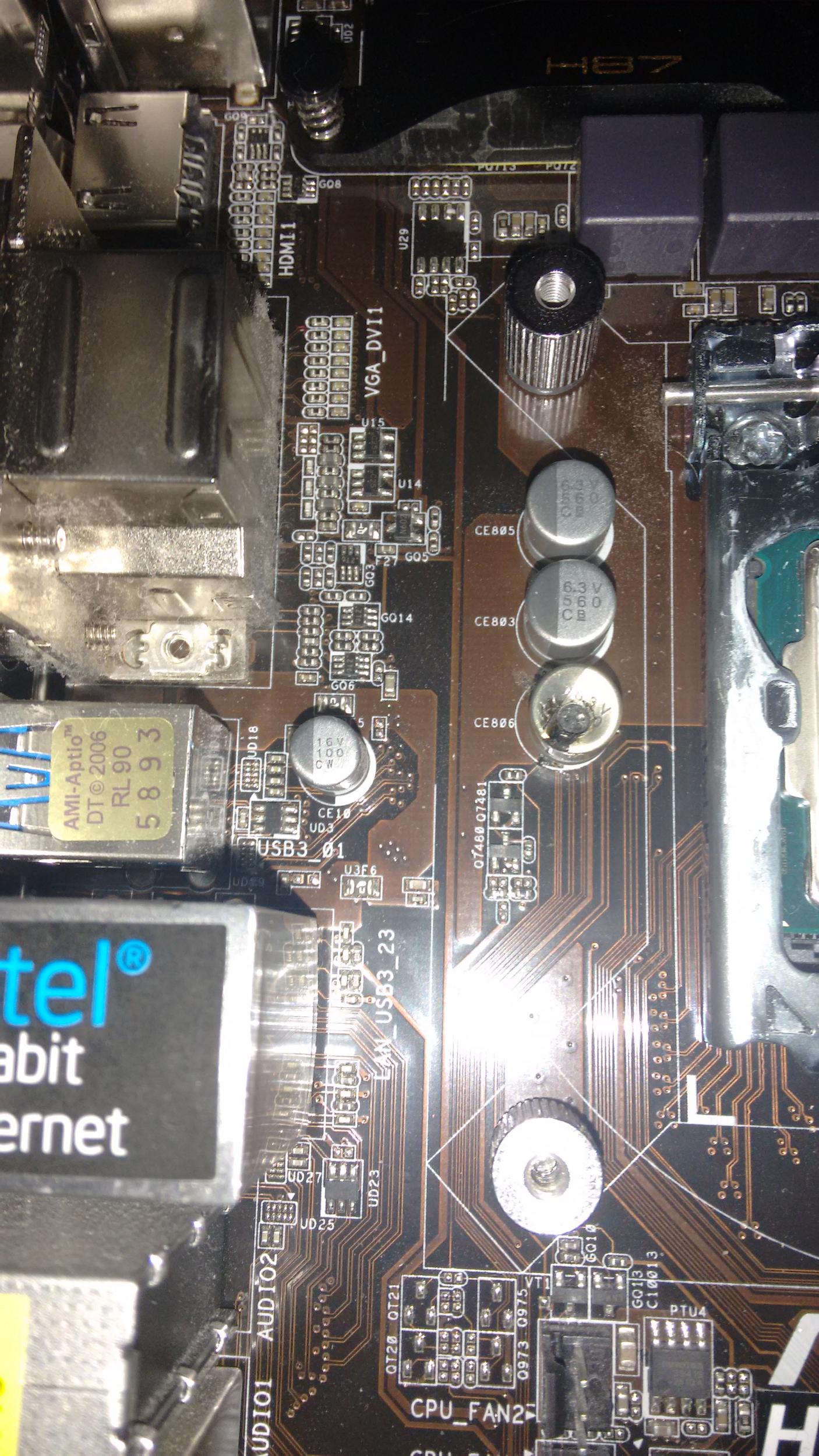

Ich habe vor ein paar Tagen neue Wärmeleitpaste aufgetragen und habe anschließend den Thermalright HR-02 Macho PCGH-Edition verbaut und bei dem fest schrauben der einen Platte eine zu lange Schraube benutzt und sie ausversehen in meinen Spannungswandler gedreht xD. Als ich meinen PC angemacht habe gab es eine Rauchwolke aus meinem PC XD und einen Geruch wie bei Silvester. Habe natürlich den PC sofort vom Strom getrennt. Der PC läuft ganz normal habe auch normale Benchmark durchgeführt und die sahen alle normal aus. Außer in manchen Spielen habe ich Standbilder, das liegt aber nicht an der Cpu oder Mainboard . Jetzt ist nur meine Frage ob in den nächsten Woche mein Board abschmiert könnte und eventuell meine Cpu schrotten könnte. Der Spannungswandler sieht schrott aus habe zu mindestens die Schraube reingedreht und sieht halt alles verschmort aus.

Marc_el schrieb:
...bei dem fest schrauben der einen Platte eine zu lange Schraube benutzt und sie ausversehen in meinen Spannungswandler gedreht xD. Als ich meinen PC angemacht habe gab es eine Rauchwolke aus meinem PC XD und einen Geruch wie bei Silvester...
:evillol: DAS häette ich gern gesehen. wie kann man bitte die spawas durchbohren ? bitte BILD :D
Chesterfield schrieb:
Indem man eine zu große bzw. zu lange Schraube benutzt.
Hier das Bild.
Das ist ja nur ein Kondensator - wenn alles stabil läuft, kannste das vernachlässigen. Oder einfach einen Neuen einlöten.
Die Kondensatoren dort glätten die Spannung und verhindern, dass diese bei Lastspitzen (CPU benötigt schlagartig mehr Strom) einbricht. Da das aber nicht der einzige Kondensator ist, der das macht, sollte es keine Probleme geben. Wenn doch, merkste das am instabilen System. - Hab schon genug Rechner gesehen, die trotz mehrerer defekter Kondensatoren noch stabil gelaufen sind (muss aber nicht sein ;) ).
Ich persönlich würde den einfach austauschen (passender Kondensator kostet ca. 1 € +/- 50 cent). Mit etwas Übung im Löten kein Problem - Anleitungen gibts im Netz, hier ein Youtube-Video (habs aber nicht angesehen).
eben kondensator ;) und keine spawa :D
Den Kondensator würde ich auch wechseln.
