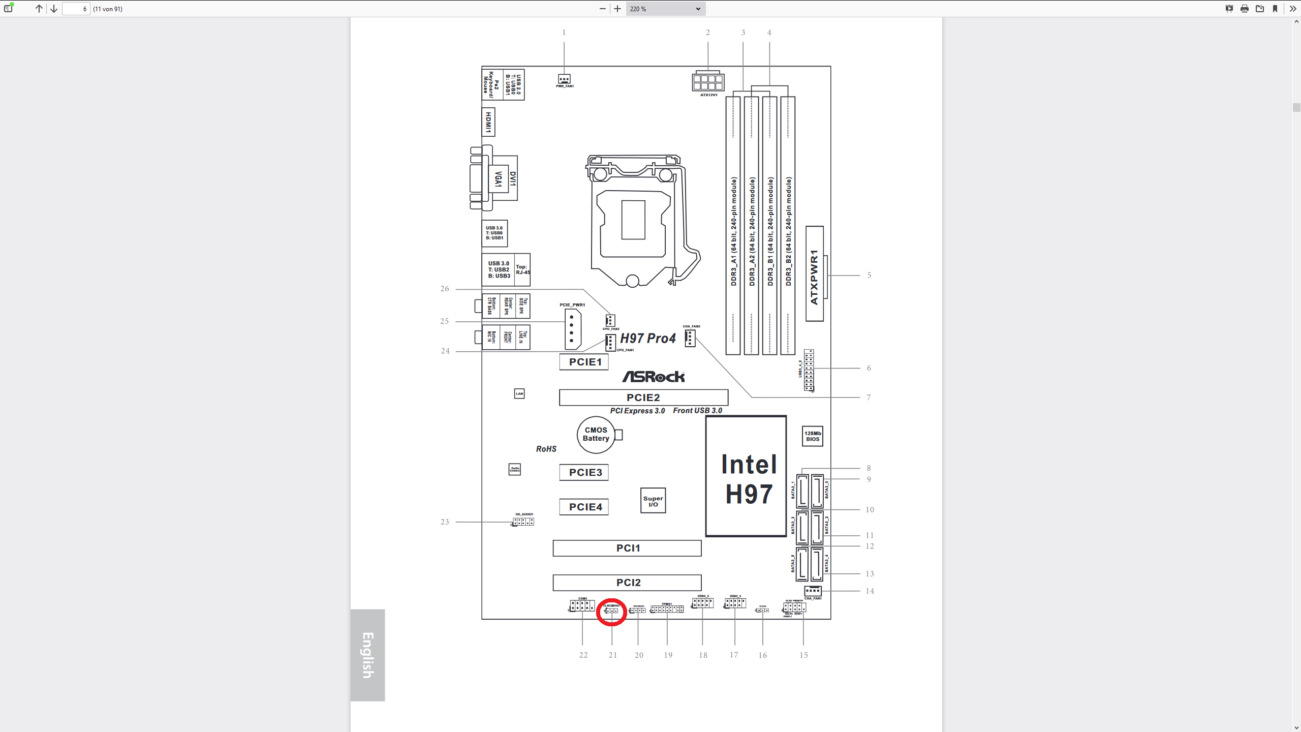

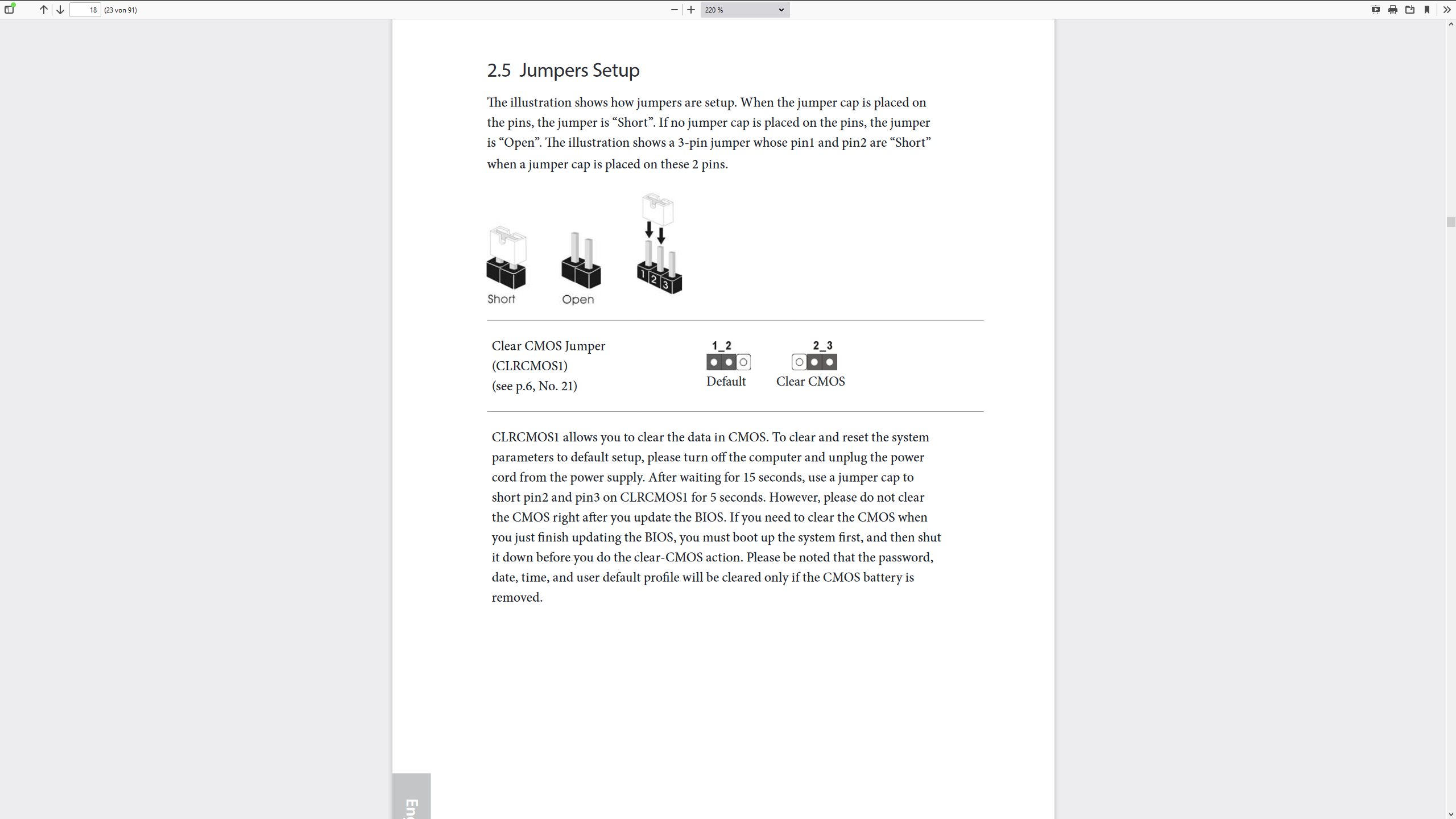

Mach mal ein Cmos/reset am Mainboard

Habe ich gemacht. Der Rechner sprang dennoch NICHT an.
Aber dann kam die Idee mal PWR zu überbrücken mit einem Jumper und siehe da, Rechner geht an.
Also ist der Power-Knopf vorne am Gehäuse defekt? Was tun?
Nimm den Reset-Taster zum einschalten :=)
vielen Dank an alle.
Kurioserweise funktioniert jetzt auch wieder die Power-Taste.
Eventuell war BIOS Reset tatsächlich die Lösung.
