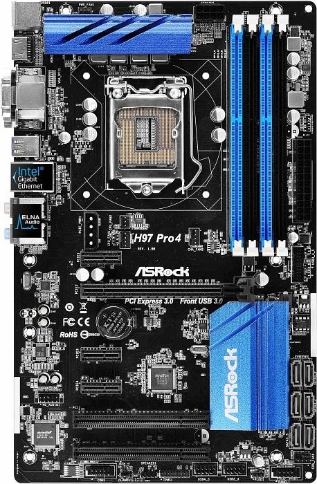

Hallo, ich frage mich, warum das ASRock H97 Pro4 neben dem klassichen 8-pin Mainboard Stromanschluss, am Mainboard noch einen 4-pin (IDE-Stromanschluss) hat.
Der Anschluss über dem ersten PCIe Steckplatz.
Wo ist der Sinn vom den Stromanschluss? Wird der auch benötigt wenn man den 8-pin Stromanschluss verwendet?

laut Manual:
Please connect a 4 pin molex power cable to this connector when more than three graphics cards are installed.
Der dürfte wohl der zusätzlichen Spannungsversorgung der PCIe x16 Slots dienen.
Dazu sollte aber sicherlich etwas im Handbuch stehen, welches dem Motherboard im Karton beiliegt/ belegen ist.
Ich verstehe das so:
Pro PCIe Steckplatz ist ein Stromverbrauch von 75W spezifiziert. Über die normale Versorgung kann man zwei Karten versorgen. Wenn aber drei Grafikkarten eingebaut werden, dann könnte man so nochmals Strom für die dritte Karte zur Verfügung stellen.
wobei der Anschluss auf diesem Board wohl mehr als überflüssig erscheint bei nur 1x PCIex16

Danke für die Infos. Ich bin selbst mit Handbuch nicht ganz klar gekommen.
Wenn es so ist, dann sollte ich (wenn ich es mir kaufen werde) wohl auf den Anschluss verzichten können. Werde meine MSI GTX 650 Ti Boost definitiv behalten.
Ich möchte den Anschluss definitiv nicht verwenden müssen, da ein Kabel so knapp über der Grafikkarte mich wirklich stören würde.
