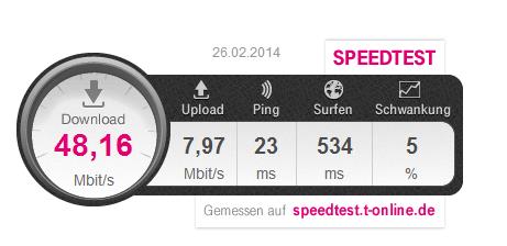

Ja das reicht mir, kannst Du diesen mal bitte nutzen?:
Den nutz ich auch immer bei Kunden und ist relativ gut und realistisch.
http://speedtest.t-online.de
Moin hab wohl gelogen oder unity hat uns was falsches angemacht Ö.o wobei bevor ich da was behaupte ich hab davon kein plan XD
als info steht da unitymedia tarif cable 10000 :)
ok, ich kann dir sagen das du ne ganz schön beschissene Leitung hast.
2288 ms Ping, da ist mal richtig was faul. Das sind 2 Sekunden lag.

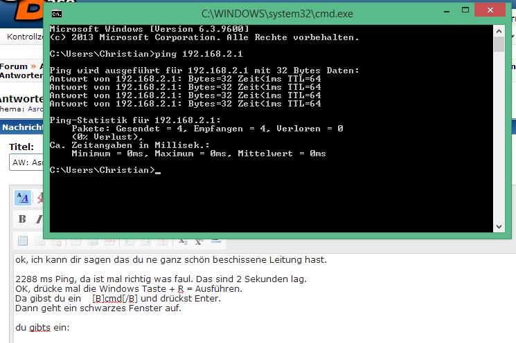

OK, drücke mal die Windows Taste + R = Ausführen.
Da gibst du ein cmd und drückst Enter.
Dann geht ein schwarzes Fenster auf.
du gibts ein was hier im Screenshot steht.
ping <ip von deinem router> (meistens 192.168.x.x)
Und postest mir das Ergebnis.
hoffe das ist richtig :P
auch ein 2ter test ergab folgendes ergebniss :
Ja, das ist richtig!
Also, es liegt definitiv nicht an der Netzwerkkarte sondern irgendwo nach dem Router liegt der Hund begraben.

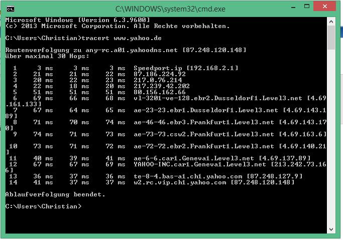

Gebe mal bitte folgendes ins cmd Fenster ein:
tracert www.yahoo.de
und poste mir bitte das ergebnis.
siehe:
Ok hab wohl ebend die falsche ip eingegeben da ich wohl auf die schnelle die ip des routers gesucht hatte oder es war die ip des dlinks wie auch immer das was du ebend schriebst ergab das :
Und da steht die fritzbox und wie du siehst hab ich die ip der fritzbox auch noch mal eingegeben wie vorher uch schon

Also es liegt nicht an Dir oder an Deiner Netzwerkkarte sondern an Unitymedia
Du hast zwischen <Deinem Router> und <Knotenpunkt Unitymedia> schon 500ms und sogar Paketverlust.
Also: Unitymedia anrufen, Technik verbinden lassen, die können messen wo das Problem ist.
