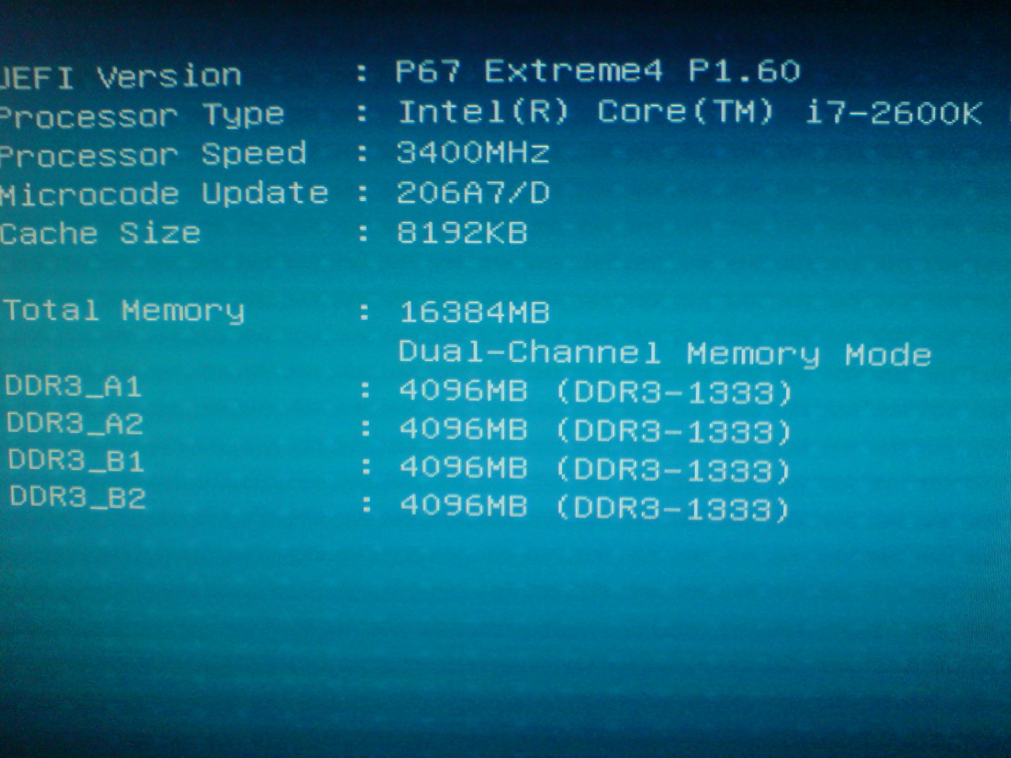

wie im Titel ersichtlich, habe ich leider das Problem, dass im Bios nur 16GB anstatt 32GB erkannt werden (siehe Foto), d.h. jeder RAM wird nur als 4GB anstatt als 8GB erkannt.
Ich bin leider kein Experte für Computer, meinen PC habe ich mir selbst zusammengestellt und weiss nicht weiter.

Ich gehe davon aus, dass du mit einem BIOS Update die richtigen RAM Größen angezeigt bekommst.
dann wird das wohl so sein, dass das Bios hier noch Probleme hat! Würde mal ASROCK anschreiben, der Support ist wirklich gut. Die 8GB Riegel sind ja noch sehr neu!

Dein Bios ist alt! Aktuelle ist 2.10! Hab das Brettchen selbst und keine Probleme!

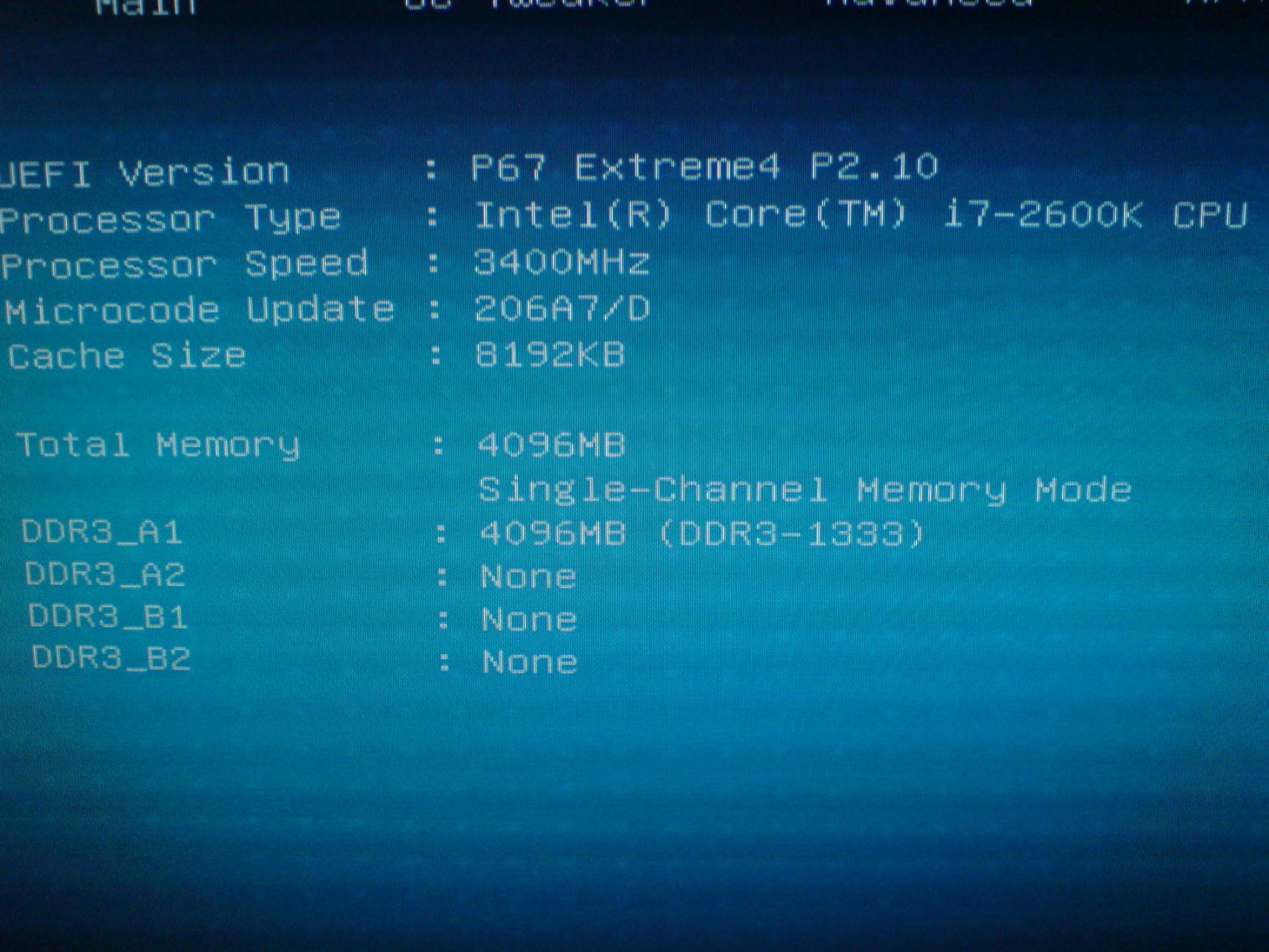

Ich habe das Update aufgespielt (Veriosn 2.10). Leider hat es das Problem nicht beheben können. Es werden weiterhin nur 4GB je RAM-Riegel angezeigt.

Dann nimm mal 3 riegel raus und schau mal ob der die einzeln als 8GB erkennt oder nur wenn die zusammen sind.
Läuft Windows sonst ok ohne Probleme? Bist Du sicher das es 8GB Riegel sind?
Schau nochmal ob die Ram`s richtig sitzen.
genau.
Es gibt keine 8GB G.Skill RipjawsX DDR3-1333 Module, kann es sein das du 2x ein 8GB Kit hast? Das wuerde dann die 16GB ergeben..
Ich habe das System nun mit einem, als auch mit 2 Riegel getestet. Von jedem Riegel werden jeweils nur 4GB genutzt (siehe Foto: Verwendung mit einem Riegel). Es sind aber 8GB pro Riegel (dies steht auch drauf).

und auf der Herstellerwebsite wird sogar das P67 Extreme4 auf der Qualified Motherboards List aufgeführt.
Werden zwei Module (=16GB) richtig erkannt im BIOS/Windows?
hej, wenn du ein Kit gekauft hast, dann hat du 2 Riegel mit jeweils 4GB!
Also bei 4 Riegeln ergibt sich 16GB RAM
Fazit: du hast keine 32GB gekauft - also musst du auch nicht danach suchen^^
