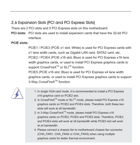

Im Handbuch auf Seite 21 steht doch alles dazu beschrieben, welcher Slot mit welchen Geschwindigkeiten arbeitet bzw. in welcher Kombination mit welchen Geschwindigkeiten und wofür man sie benutzen kann. Siehe Screenshot -Ausschnitt
In dem Ausschnitt von AMDUser siehst du schön was mit jedem Slot gemacht werden kann. Alle 3 Slots sind für Grafikkarten ausgelegt, sie sind nur eben mit verschieden vielen Lanes angebunden.
