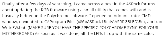

Zum Aktualisieren siehe mal hier, ich meine, das ist bei den ASRock Mainboards immer gleich.
https://www.reddit.com/r/ASRock/comments/kzgdfe/update_your_motherboards_rgb_firmware_if_you_have/
Lade dir aber vorher die letzte aktuelle Polychrome Software für dein Mainboard von der ASRock Seite runter und installiere diese, dann wird die aktuelle Firmware mit in den Ordner geschrieben. Dann mit dem obigen Befehl aktualisieren, das haben wir beim B450M Pro4 unseres Juniors auch so gemacht.
