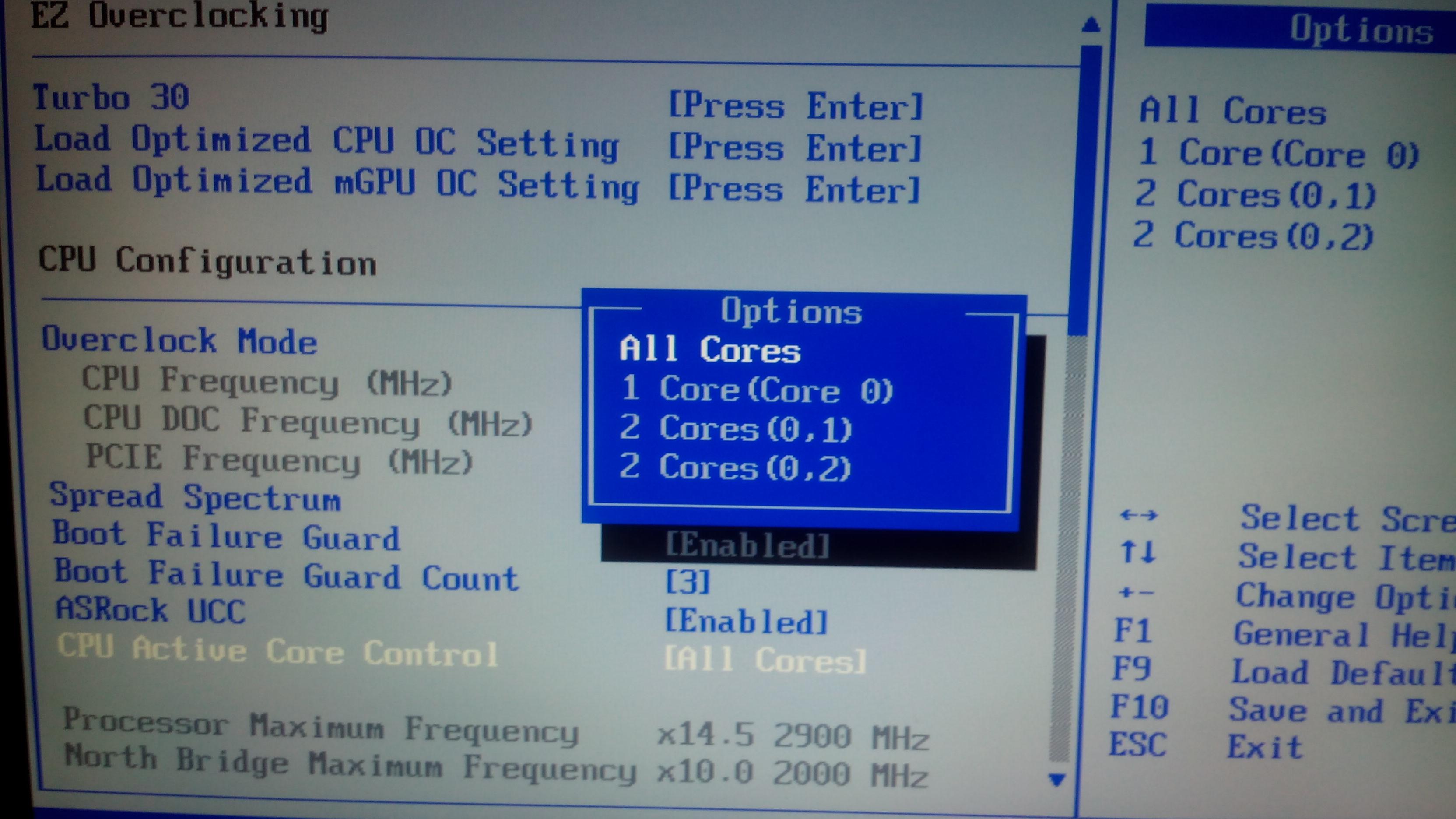

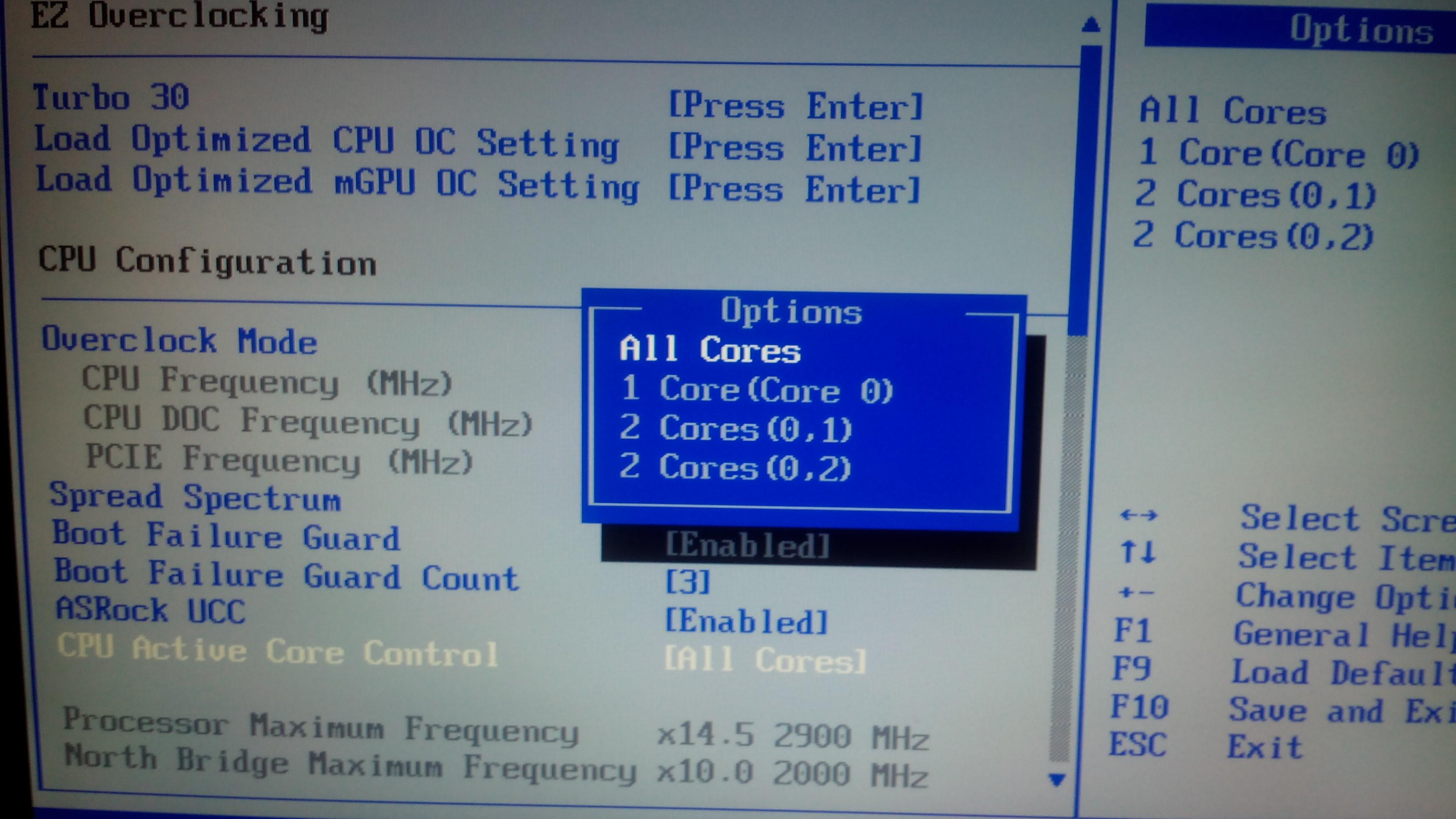

So sieht das aus

Turbo 30 = OFF
Save & Exit
MB neu starten - ins BIOS > jetzt sollte der "4." freizuschalten sein -
Hat auch nix gebracht, bzw. es war schon auf OFF.

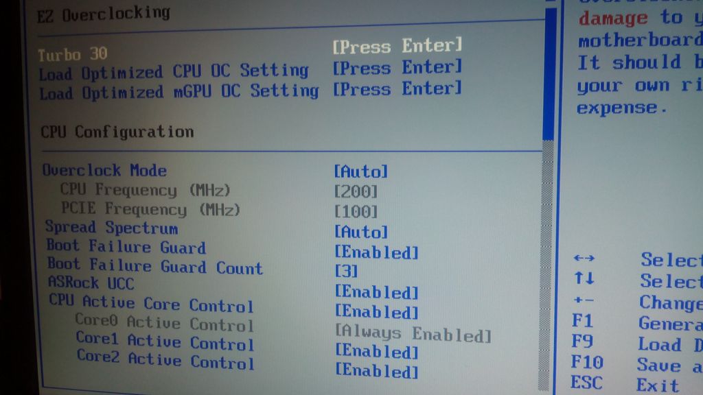

Hab jetzt wieder die neuste Bios Firmware drauf gemacht und das sieht bissel anders aus:
BIOS im BIOS auf "default" setzen >Load BIOS Defaults
Datum / Bootreihenfolge / SATA-Mode (AHCI) überprüfen / einstellen -
"PCI Latency Timer" 64 oder 96
Turbo 30 = OFF
Load Optimized CPU OC Setting = default
Load Optimized mGPU OC Setting = default
versuch es mal - der Prozessor sollte OHNE AROCK UCC auf Standard gesetzt sein -
Auch nix gebracht.
