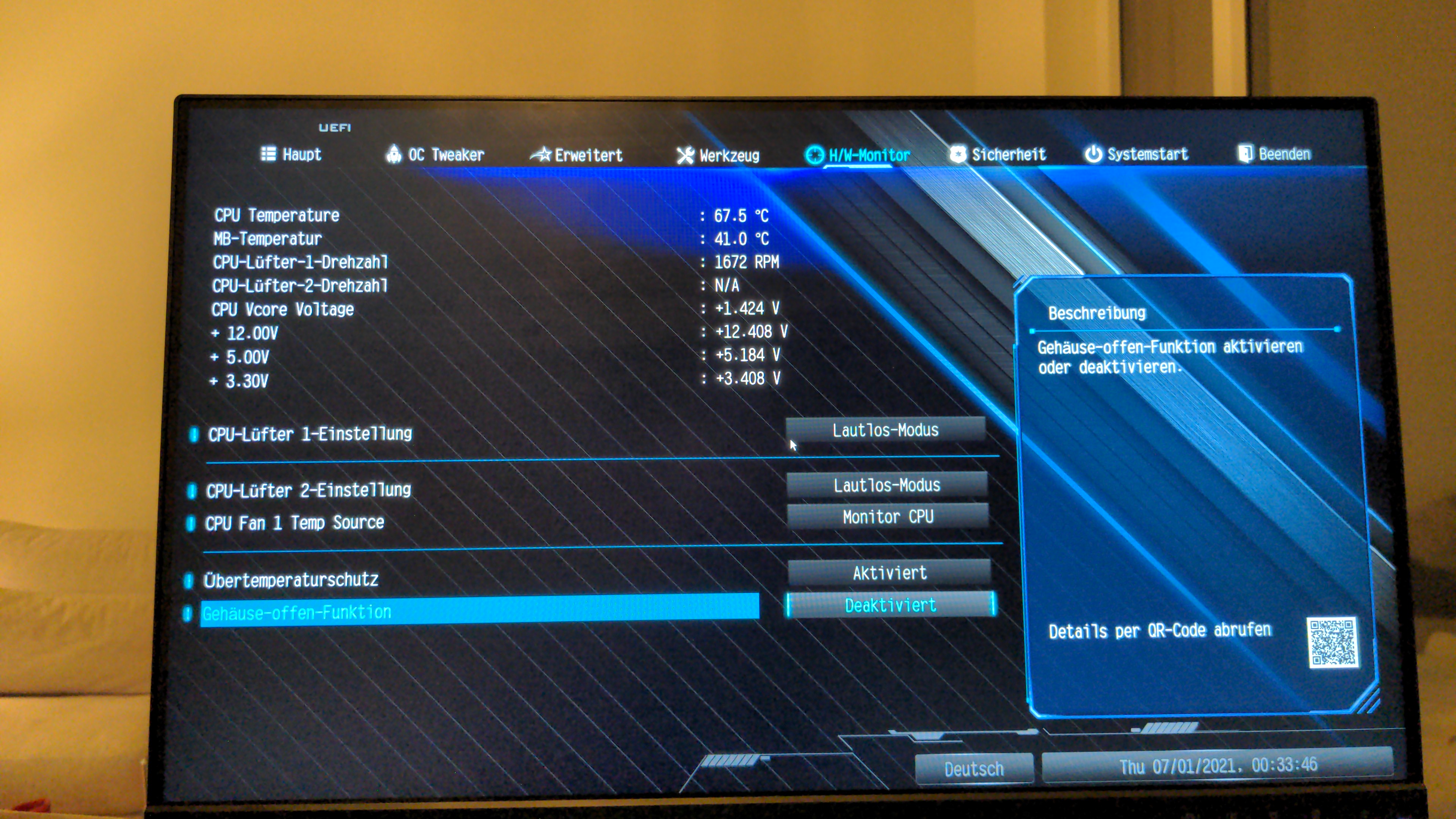

Ich habe mir folgenden PC gebaut:
ASRock X300
Ryzen 7 5700G
32GB RAM
SSD noch nicht verbaut
BIOS 1.7
Noctua NH L9A AM4 Kühler
Die CPU hat jetzt schon nur im BIOS Betrieb 68 Grad, was mir etwas viel vorkommt?
Der Lüfter läuft bei ca 1700 rpm
Die Temperatur hat sich nach ca 10 Minuten so eingependelt.
Gibt es dazu vielleicht von jemandem Referenzwerte?
Habe ca eine erbsengroße Menge an Wärmeleitpaste genommen.
Mit knapp 100 Grad Maximalwert sehe ich es nicht kritisch für die CPU und mir ist auch bewusst, dass in so einem kleinen PC alles etwas heißer ist. Aber trotzdem kommen mir die knapp 70 Grad viel vor.
VG Oliver

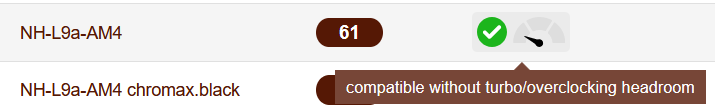

Cardhu schrieb:
https://ncc.noctua.at/cpus/model/AMD-Ryzen-7-5700G-1303
Noctua bietet doch nun wirklich alles an ;)
Du wirst deine CPU eben etwas beschränken müssen bei der Leistungsaufnahme und hast wohl nicht den vollen Turbotakt - gerade bei dem Gehäuse

Ich werde es dann mal unter Last testen und ggf vor SSD Einbau nochmal die Paste neu drauf machen. War etwas fummelig mit nur 2 Händen. Vielleicht ist da etwas verrutscht.
Mit volle Lüfter Power geht es runter auf 62 Grad.
VG Oliver
