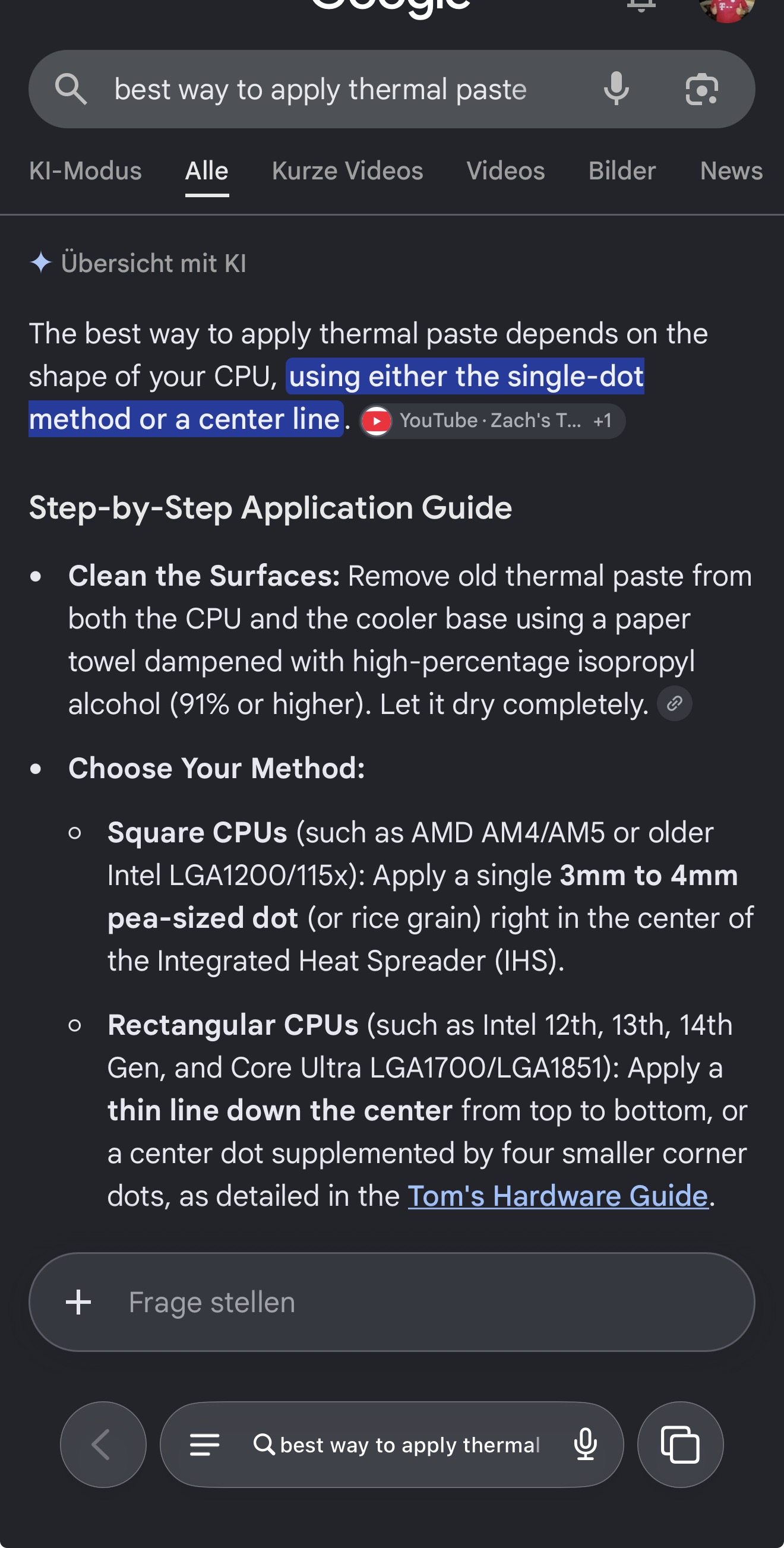

xammu schrieb:
Klecks in der Mitte
xammu schrieb:
zentrierte Linie quer
Den Kühler vom NH -D15 einfach bis Anschlag festziehen. Da kann man nichts falsch machen.

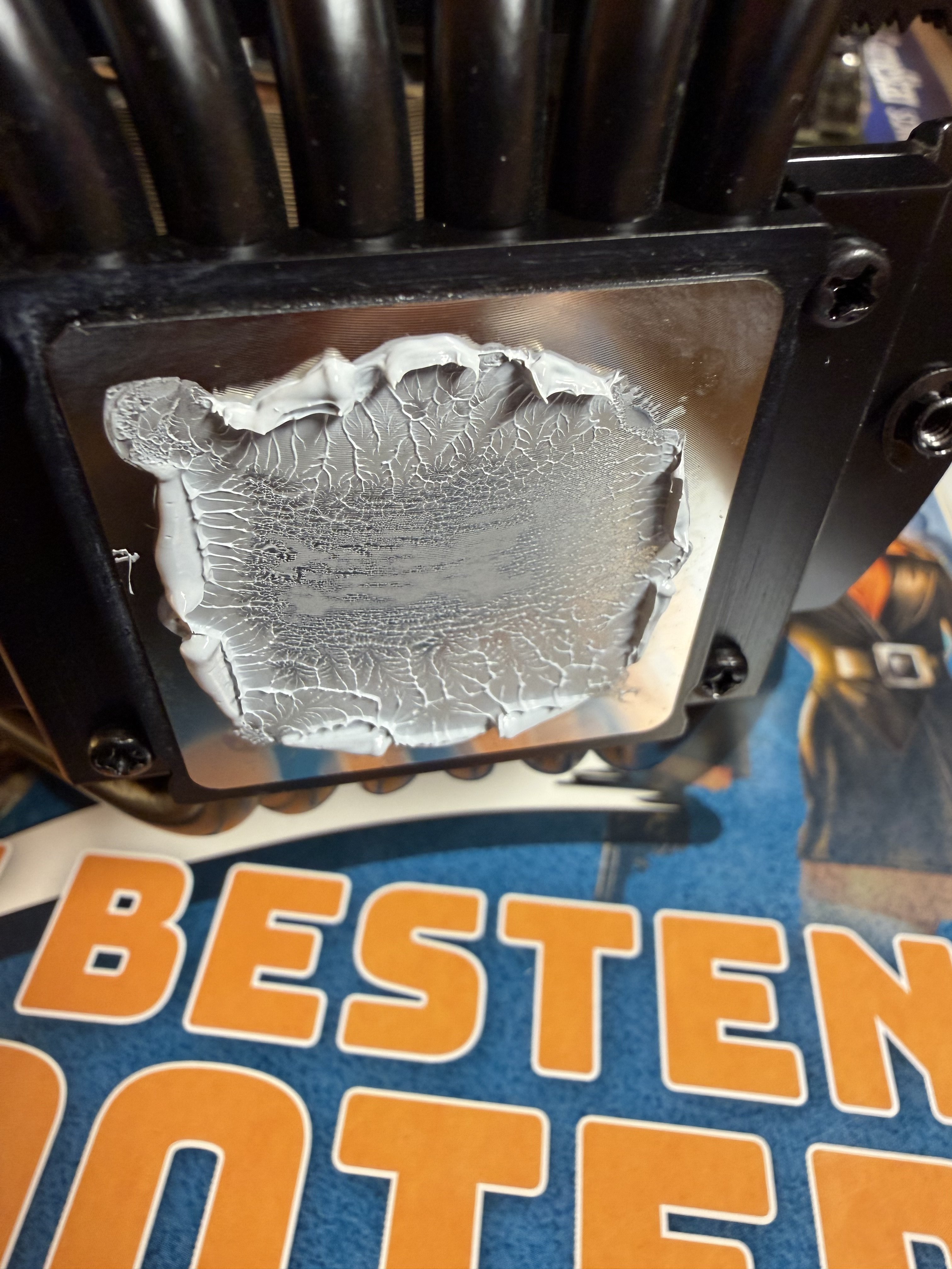

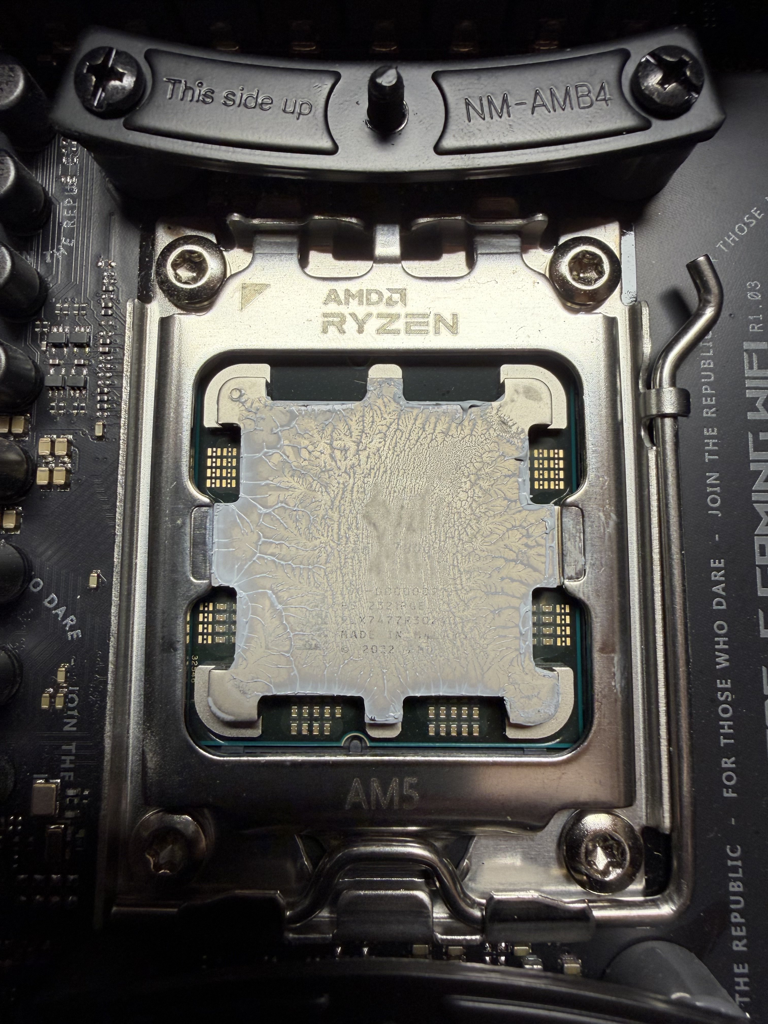

Bilder nach dem Abnehmen:
Und es ist nichts über den Rand gekommen, obwohl da am Kühlkörper etwas viel übrig ist an der Seite.
Reaktionen: Bumba-Bobby
Für mich etwas viel WLP. 👻

Mach den Kühler einfach nochmal runter und schau dir das Verteilungsbild an.
