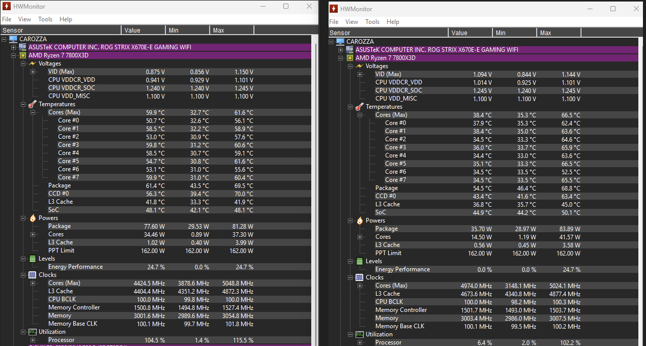

Jetzt habe ich aber unter Last mit Prime95 ca. 3-5 Grad mehr als vor dem Auswechseln. Eigentlich nicht das, was man sich erhofft...
Habe ich evtl. zuviel verwendet, soll ich nochmals wechseln und nur die Hälfte nehmen?
Hier noch die vorher(links), nachher(rechts) Werte:

Ist das unter Volllast? Auf beiden Bildern sind die Temperaturen mit unter 70 Grad voll in Ordnung.
Reaktionen: Schwobaseggl und the-pollox
Ja mit Prime95 unter Volllast. Mir ist bewusst, dass die Temperaturen ok sind, aber ich finde das einfach merkwürdig und hinterlässt so das Gefühl, dass ich etwas falsch gemacht habe. Meine Vermutung ist eben zuviel Wärmeleitpaste. Und jetzt habe ich "Angst", dass es soviel war, dass es über den Rand läuft und eine Sauerei hinterlässt. Kaputtgehen tut ja nichts, dass weiss ich auch.

P.S.: Das "Package" und der "CCD" ist nach Wechsel der WLP kühler. Bei dem Screenshot für "nach dem Wechsel" sehe ich auch 83 Watt als maximale Leistungsaufnahme. Vor dem Wechsel waren es 81 Watt. Vor dem Wechsel "läuft" der Benchmark scheinbar noch, weil noch Last drauf ist.
Ich sehe hier kein Problem und ich sehe auch nicht, warum hier überhaupt die Notwendigkeit gesehen wurde, die WLP zu wechseln...
So oder so sind die Temperaturen mehr als in Ordnung. Man muss kein Problem sehen wo keines ist.
Ansonsten wirklich eher nochmal die Schrauben des Kühlers nachdrehen, damit sie wirklich "handfest" sind.
