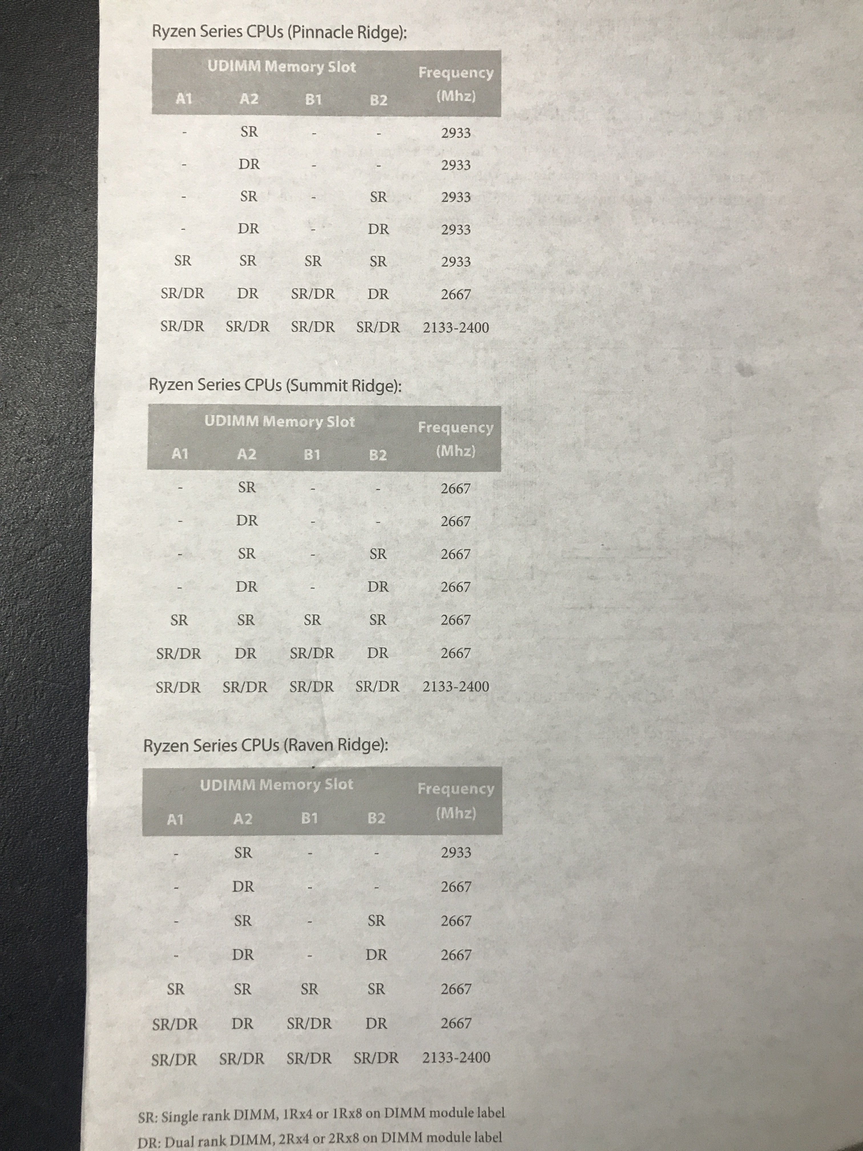

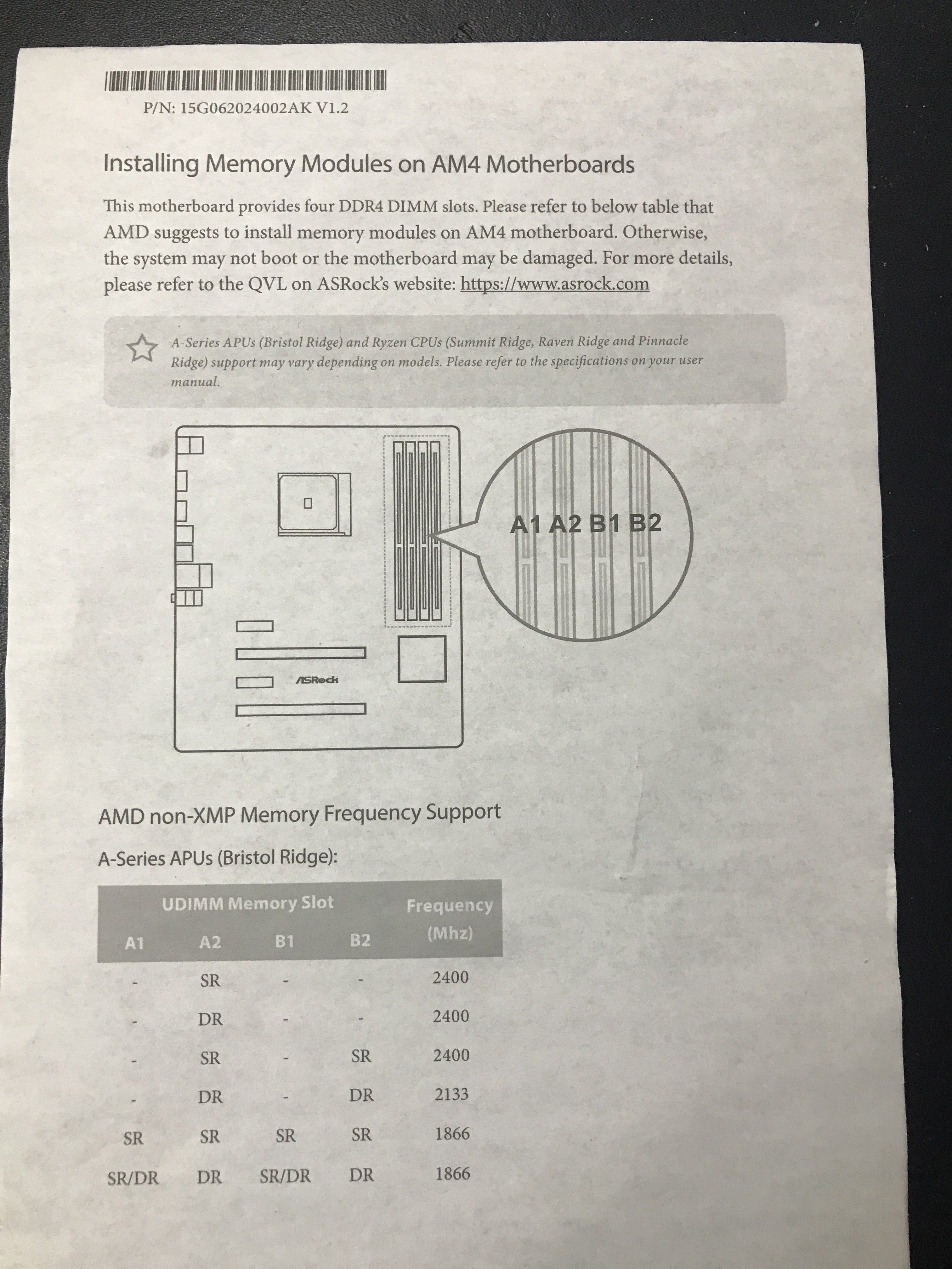

RAM Riegel sind in den Plätzen A2 und B2 laut Sheet installiert.

Wo wir aber gerade dabei sind:
In welchen Plätze sollen beide RAMs?
Ich hätte jetzt gesagt A2/B2
A2 + B2
EDIT: Zur Erklärung:die gehören immer in den letzten Steckplatz des jeweiligen Speicherkanals sonst würde es auf den Leitungen Signalreflektionen geben.
