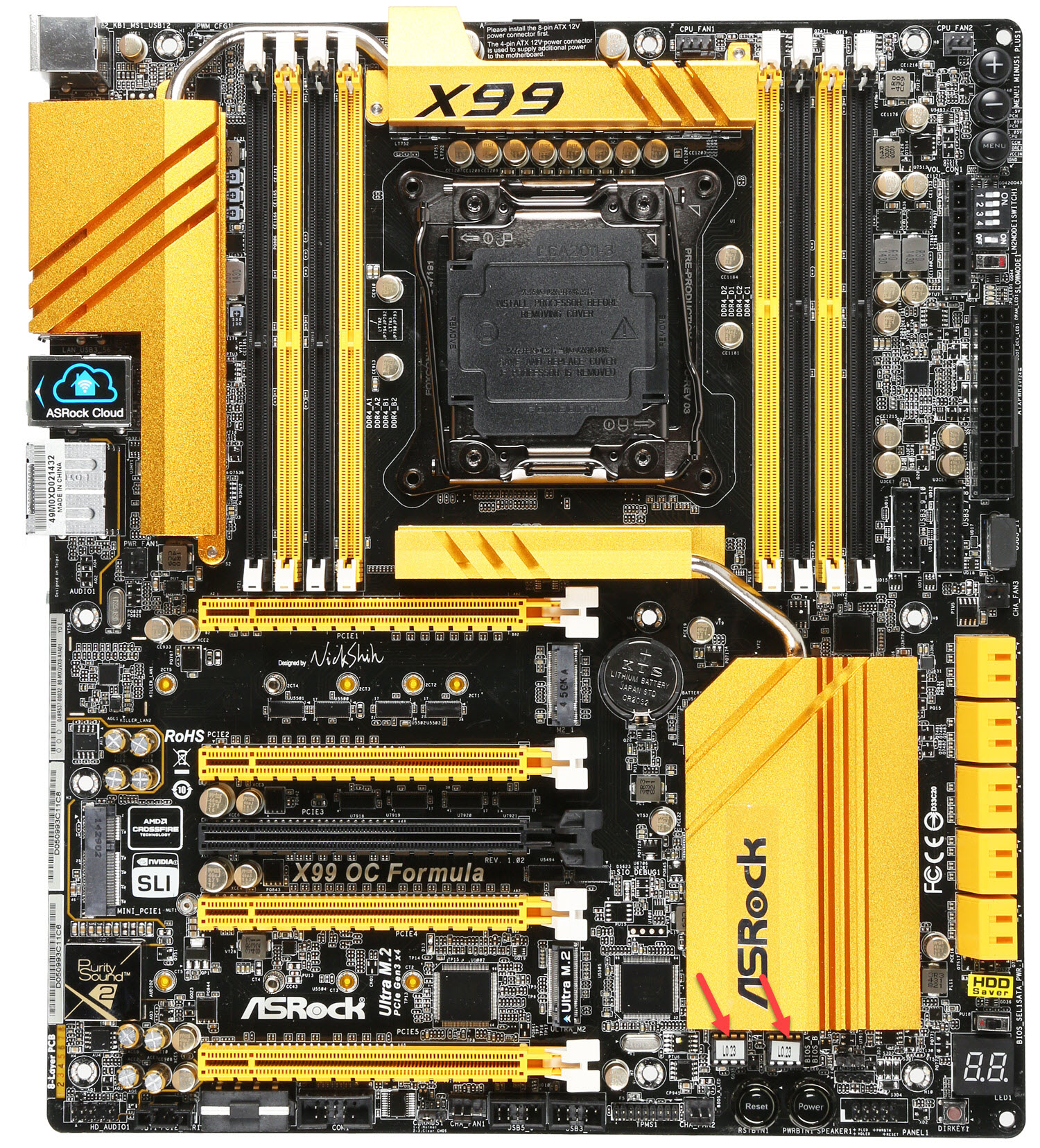

Guck auf die beiden Chips/ Aufkleber etwas oberhalb von Power-/ Reset-Knopf auf dem Board
Ach du Kacke 1.40..... 10/17/2014. Das neue Bios ist von 4/22/2016...
Gibts ne möglichkeit ohne CPU das Bios zu flashen? Würde das Board ohne CPU Starten?
