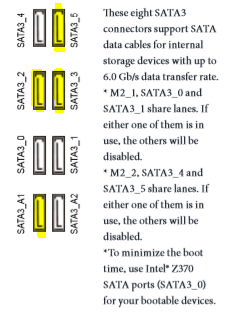

Hier die Belegung mit der es betrieben wurde bis sich das System verabschiedet hat (gelbe Markierung).
Die M2 SSD war im Slot 1 an der CPU.
Sollte eigentlich alles passen. Natürlich besteht noch die Chance das auch die M2 SSD hinüber ist, aber das würde mich doch sehr wundern nachdem sich das in keiner Weise angekündigt hat und sie auch erst 2 Monate alt ist.
Nach ein paar weiteren Versuchen bin ich doch der Meinung das eher die MX500 kaputt ist. Ich bin nur überrascht das sie einfach während des Betriebs komplett den Geist aufgegeben hat sodass sie nicht einmal mehr initialisiert werden kann.
Denn wenn die M2 nicht eingebaut ist, dann funktionieren die anderen SSDs und die HDD ohne Probleme und werden auch erkannt.
Die M2 wird aber auch dann nicht erkannt wenn kein anderer Slot belegt ist.
